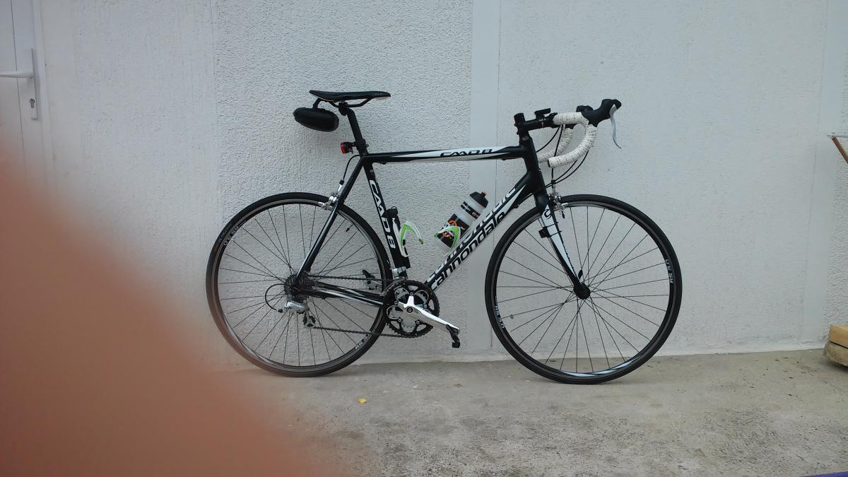

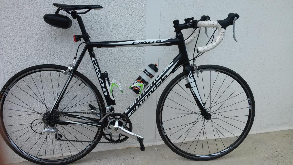

Evo malog update-a. Firebird otišao u kobasice. Postavio oglas, čovek se javio, nije ni pokušavao da snizi cenu, i ode. Ubeđen sam da će sledećeg vlasnika da posluži, a što se mene tiče, meni izletela prilika da uzmem Caad8. Juče ga doterao, danas oprao, podmazao, podesio po svojim afinitetima, i odvozao prvi krug 20-ak km. Prvi utisak je da je ram izuzetno upravljiv i precizan, krut. Iznenađen sam kako Sora menjači dobro i glatko rade iako ta klasa opreme i nije baš na glasu, a pogon je kompakt 50-34 pa na brdima ne bi trebalo da bude problema. Jedina mana ili zamerka jesu kočnice koje daleko lošije koče od onih 5700 koje sam imao na Firebirdu a koje su kopale točak prilikom povlačenja ručice sa 2 prsta. Jedino što me u svemu možda malo brine jeste veličina rama. Uzeo sam malo veći ram (jer naravno nisam mogao da biram), 58, a ja sam visok 183,5. U pitanju  je klasičan standardan ram trkačke geometrije, koji po veličini nema toliko velike razlike u poređenju sa recimo onim sloping koji sam vozio na Firebirdu, i koji je 54 cm, ali deluje kao da je mnogo veći i duži. Lula volana je 120 mm, i već sam naručio kraću koja treba da stigne. Moje pitanje za kolege bicikliste jeste da li mislite da će mi ovaj ram biti prevelik? Znam da to sam moram utvrditi na nekoj dužoj vožnji, ali eto, interesuje me mišljenje širih narodnih masa. :D Evo i fotki ispod kako bajs izgleda kad je podesen za mene.....

Evo malog update-a. Firebird otišao ...meni izletela prilika da uzmem Caad8...Evo i fotki ispod kako bajs izgleda kad je podesen za mene.....
mnogo lepo, cestitam :)
#84 BikeGremlin
  • 8932 posts
Postavljeno 14 July 2016 - 05:34 PM
Bolje menja brzine jer je verovatno 2x9, ne?
Mada je Sora sasvim pristojna oprema - najveća mana u odnosu na 105 je težina, ne funkcionalnost.
Kočnice sa dobrim paknama bi trebalo da se mogu udesiti. +odmašćivanje felne i pakni 90+% alkoholom.
Caad8 je dobar alu ram. Mislim da za tvoju visinu jeste broj veći. Uz kraću lulu i compact korman verujem da će moći da se upasuje da bude kako treba. Prednost većeg rama je viši korman - koji se, naravno, uvek može pristojno spustiti.

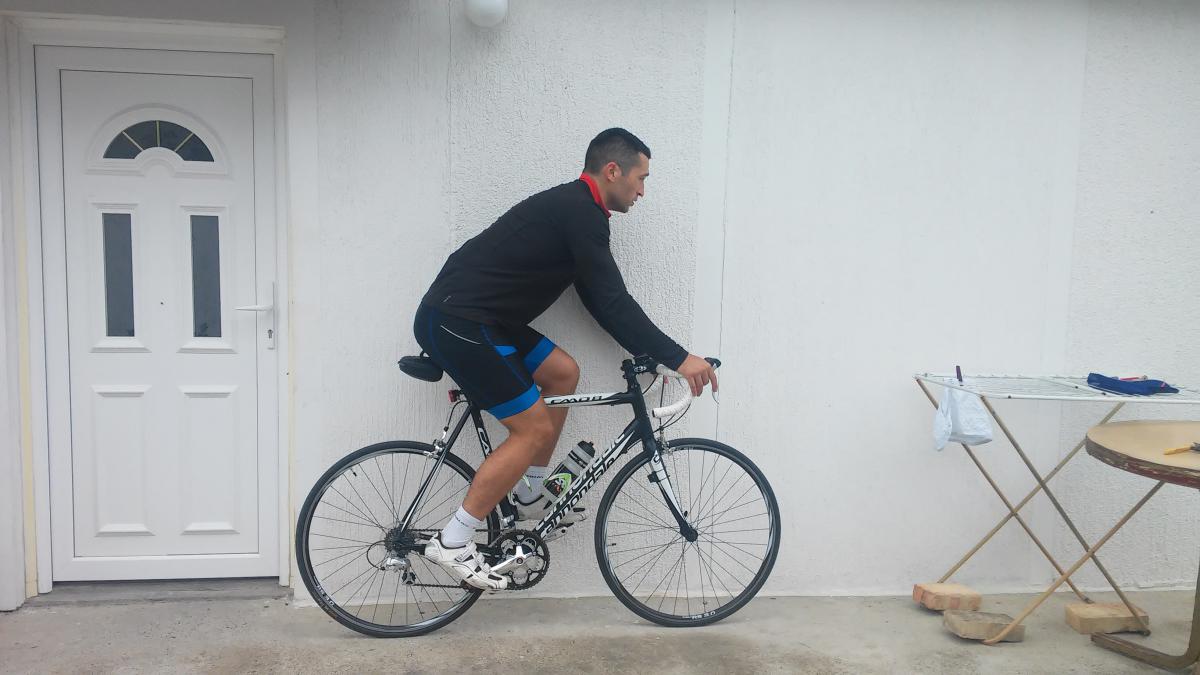

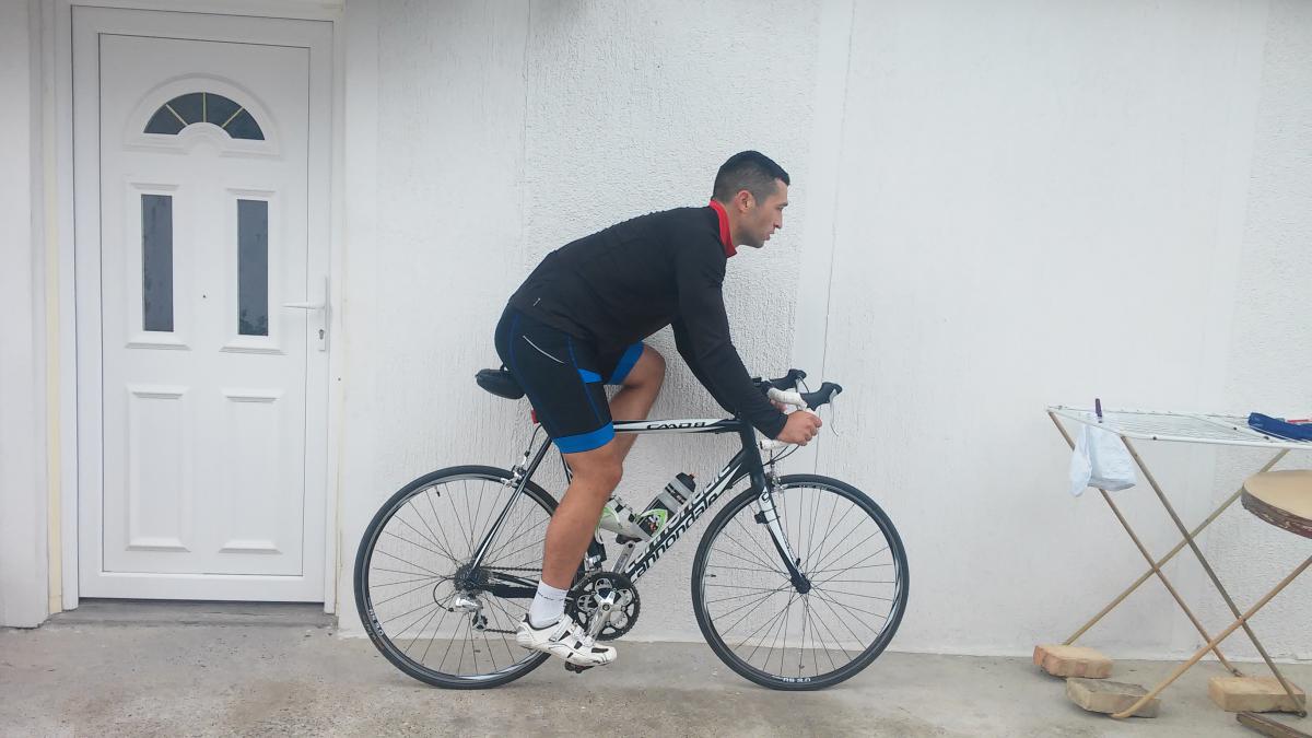

Ako je tako, onda bi to bilo super. Samo je pitanje da li bih morao da ga rastavim ono do najsitnijih detalja, ili bi to recimo moglo da se poskidaju točkovi, šticna, vila, i volan, a da ostane na njemu pogon, menjači i to? Ako je stvarno tako, da ja onda odmah pazarim nove kočnice. :)
Inače, danas sam ga provozao na brzinu još 15-ak km, ne usuđujem se da idem na otvoreni put jer se plašim da mi se ne pridruži otvorena kiša. :) Sačekaću ponedeljak i lepo vreme pa da opletem 100-tinak km.
Inače, stigla je i nova lula, koja je za 3 cm kraća nego prethodna. Možda sam mogao za još 10 ili 20 mm kraću da uzmem, ali onda praktično ne bih imao gde da stavim brzinomer pa nisam hteo. Evo ispod mene na bajsu, u dropovima i držeći se za gume. Meni bajs u ovim kratkim probnim vožnjama deluje dosta udobno i mislim da nisam rastegnut. Gledao sam na chartu Cannondale i piše da je ram 58 preporučen za ljude 183-190, a ja 183, što će reći da je kraća lula rešenje, pošto je korman komapkt i kraći reach teško da može. Deluje li vam da mi je ram velik, ovako na oko?

Što se slika tiče, meni tvoj dohvat izgleda bar 2-3 cm prekratko, a i sedlo kao da je previše unapred ili prenisko. Mene bi sa takvim položajem bolela leđa, ali ja nisam ti - ako je tebi tako udobno, samo teraj.

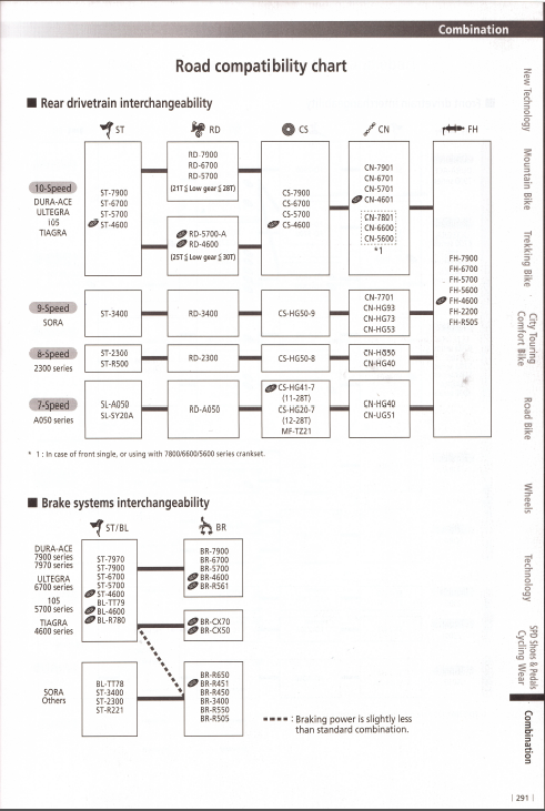

A što se kočnica tiče, neće to izgleda moći da se tako lako upari sa čeljustima Shimanove više klase. Skinuo sam sa neta compatibility chart, i evo šta kaže ispod, Čini mi se da će opcija boljih pakni ipak biti bolje rešenje, jer Sora može eventualno samo sa Tiagrom da se upari, a pitanje je da li je razlika u sili kočenja između Tiagre i Sore zaista dovoljno velika i isplativa.

Radice lepo sa ultegra 6600 kocnicama, na njih sam mislio, ova tabela pokazuje kompatibilnost sa novijim grupama.
