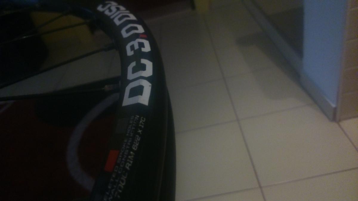

Pozdrav ljudi.
Koja je najuža guma koja može na ovu felnu?

Drugar bi želeo neku slick gumu na tu felnu pa nas zanima ima li šanse za tako nešto.

Ako je to što piše (17mm unutrašnja širina felne), onda od 25mm (28 najkomotnije) do 50mm.

Hvala.Videli smo neke od 25,dakle moze.
Jel postoji nesto za izracunavanje,formula,tabela...ili mozda metar pa merenje unutrasnjeg,spoljasnjeg zida felne?

Internet je ogromna riznica znanja i ima praktično sve. :)   Gugl je tvoj prijatelj.
Gume koje odgovaraju spram dimenzija felne:
Švalbe:
http://www.schwalbet..._dimensions#rim
Šeldon Braun:
http://sheldonbrown....ire-sizing.html
Merenje dimenzija točka:
http://sheldonbrown....rim-sizing.html
