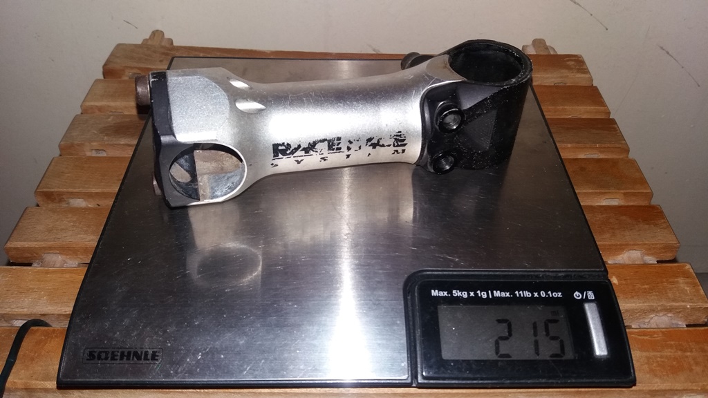

trazim sa crvenom sredinom i malo duzu, ali i ova ce da posluzi za prvu pomoc :)

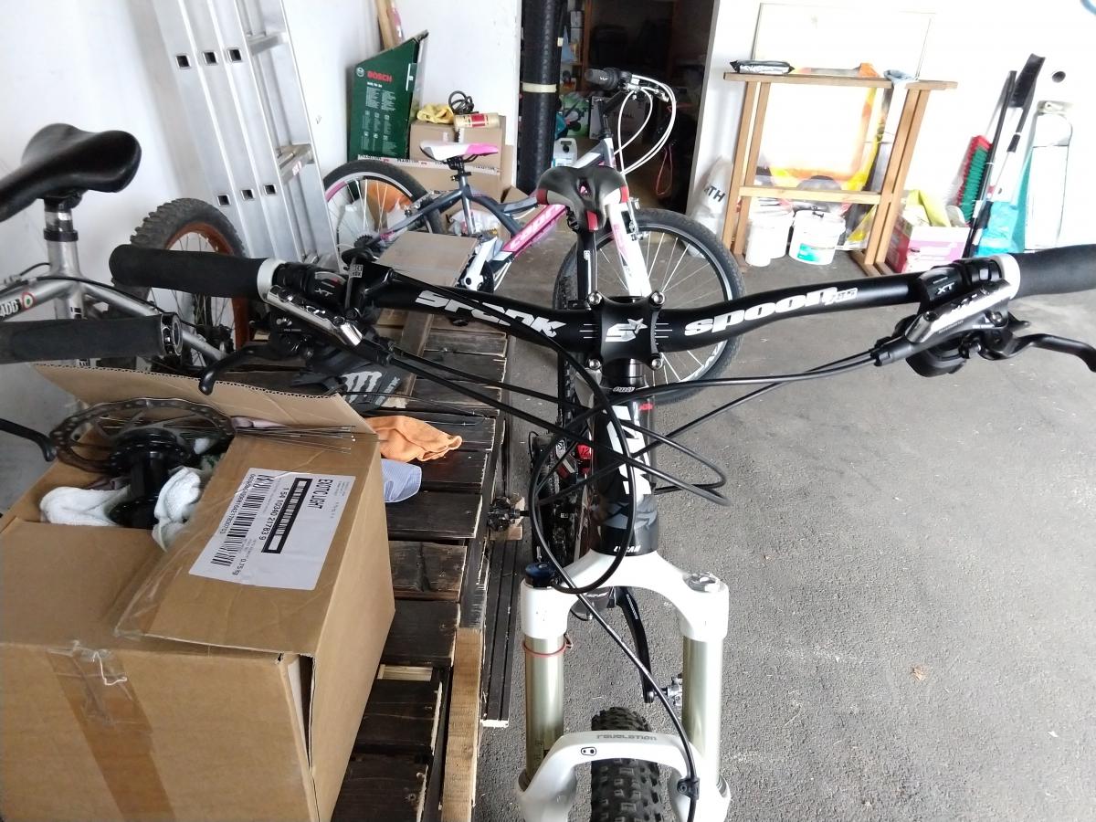

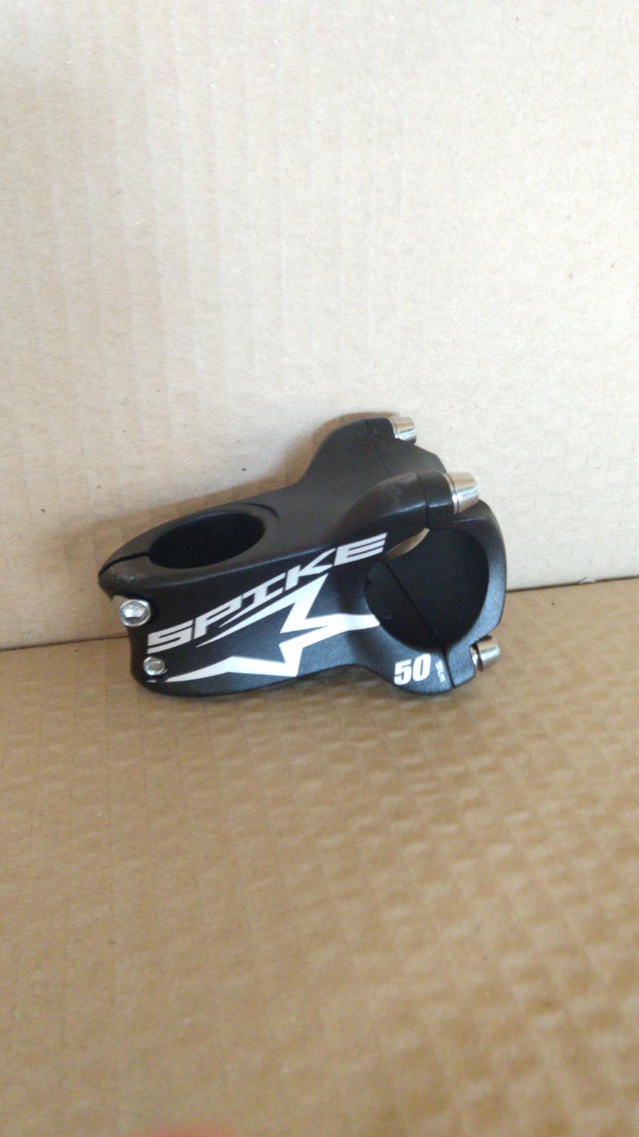

Meni je danas stigla nova spank spike lula i spank spoon volan. Volan je sirok 785mm i ima "rise" 20mm. Lula je dugacka 50 mm. Mogu vam reci da sam zadovoljan kvalitetom.

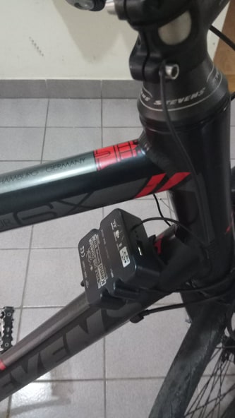

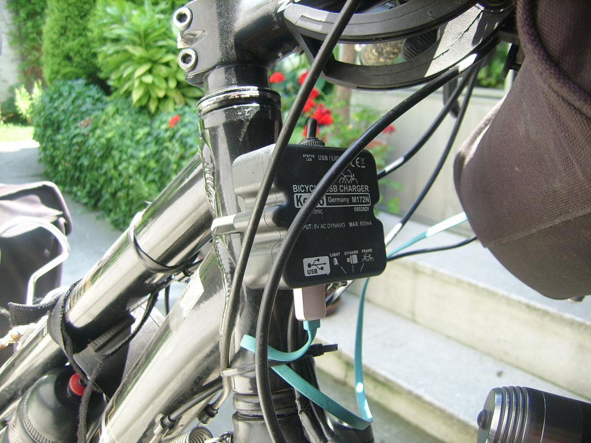

Stigo Kemo m172 n punjac .
Zakacio ga vezicama na ram i poceo povezivanje.
Par stvari mi nije jasno pa bio bilo lepo da se javi neko ko ima iskustvo sa uredjajem , ovakvim ili slicnim.

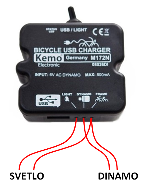

Ovo je regulator napona sa diname za svetlo ili mobilni telefon?
Koliko vidim, jedna žica ide do svetla, druga na dinamu. Pitanje je čemu služi treća žica koja ide negde na ram?

Što bi se reklo masa.

da da jasno mi je to , masa dinamo svetlo.
Masu sam pritego srafom blizu lule , bolji je kontakt tako , valja li ?
ovo mi nije jasno -
https://www.youtube....4&v=SA8wGOTs88Y
Gde i kako vezujem druge dve ?
Covek koji na videu povezuje isti uredjaj ima po jedan kontakt na svetlu i dinamu.Ja imam plus i minus
Na svetlu imam cak cetri.Cini mi se da su ta dva za zadnje svetlo.
Na koje od desna dva vezujem ?
Takodje me zanima kako vezujem , da li dodajem , priljubim nekako zice na vec postojece kotakte ili ih vadim i stavljam nove ?
Siguran sam da medju vama ima elektronaca a pomoc bi mi dobro dosla.

Minus ti je masa. Najlakše ti je da nastaviš kablove na staru instalaciju. lemilica, termo bužir i izgledaće pristojno.

Da, to je masa s tim što to na alu ramu nema efekta.. ili ima? Sad se zbunih.. jel beše aluminijum provodi struju ili ne? :D
Inače dinamo u točku ima svoju masu (ili minus, svejedno) pa je jednostavnije to i povezati da sve ide preko diname.

Direktno sa žicama bi ovako trebalo da se poveže, da se ne mučiš sa masom preko rama:

Da, tako može kako je Himzo postavio.

Sad je potpuno jasno , Hvala

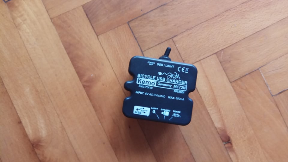

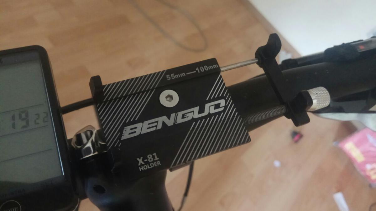

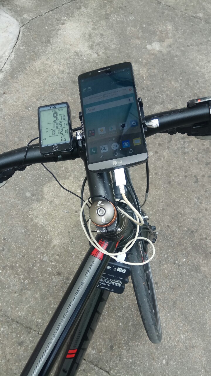

.... Danas sitgo drzac.Nisam ga nesto mnogo testirao al se cini da odlicno drzi fon.Mislio sam da stavim parce selotejpa za svaki slucaj ali mislim da nema potrebe.
 Drzac ko drzac , nije mnogo vazno.Hteo sam da se pohvalim da sam montirao i povezao Kemo.
 Krece da puni cim se mrdne bajk , kako tj koliko brzo napisacu kad ga testiram ....

Lizard, okreni punjac tako da prekidac bude od gore, ovako ako te slucajno uhvati kisa,voda ce uci u osetljive delove i moze da se pokvari uredjaj,Evo pogledaj kako sam ja stavio.
Ne mora kao ja, ali nadam se da si shvatio sustinu,voda i elektronika ne idu zajedno,a i vlaga.Prekidac od gore je vodonedpropustan.
Sto se tice  nosaca za telefon nemoj da reskiras,stavi neku gumicu ili vezicu blago zategnutu da osiguras za svaki slucaj,nikada ne znas na kakvu ces rupcagu naici.
   Hvala sa savetu Mirek ,
Nikad ne vozim po kisi.Ako se desi da me uhvati na putu sakrijem se negde i cekam da stane.Sednem pred bife i sa mestanima cirkam pivo.
Skinuo sam branike.
 Slazem se da voda i elektronika ne idu zajedno , mislio sam i na to
.Nece kemo nikad da mi bude neznasticen kad je vlazno.
 Moz to da se uradi na vise nacina.Parce samolepljive folije , malo silikona , izolir trake , kesa obicna na kraju krajeva.
 Lespe mi je ovako , dodacu i to ,  nije mnogo vazno ali i nije da nije.
 Nezasticen kemo nece dobro da prodje ma kako ga okrenes.Voda lije sa neba , tockovi bacaju ako nemas branike.Automobili prskaju.
 Zadihtovacu ja njega dobro i sasicu mu navlaku.To je dovoljno.
 Jesi li zadovoljan kako radi ?
 Veljo Lg sam stavio da probam drzac a da mi ne bude zao ako padne i slomi se..Ne koristim ga na bicikli.
 Znam da je los i da se masovno kvari wi fi , i meni je .Koristim ga za fotografisanje po kuci.
