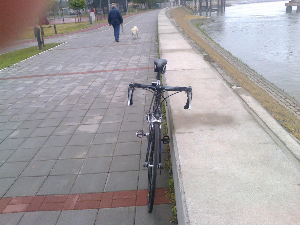

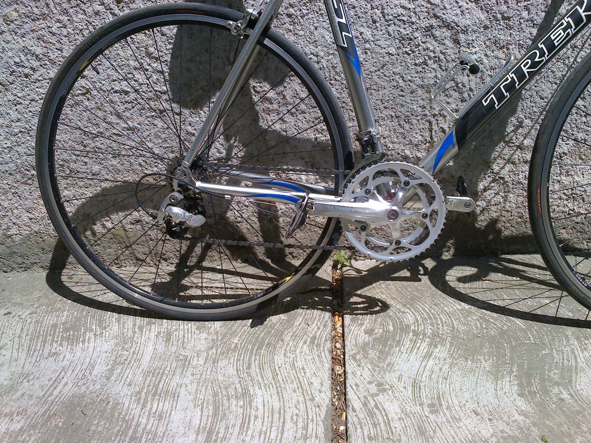

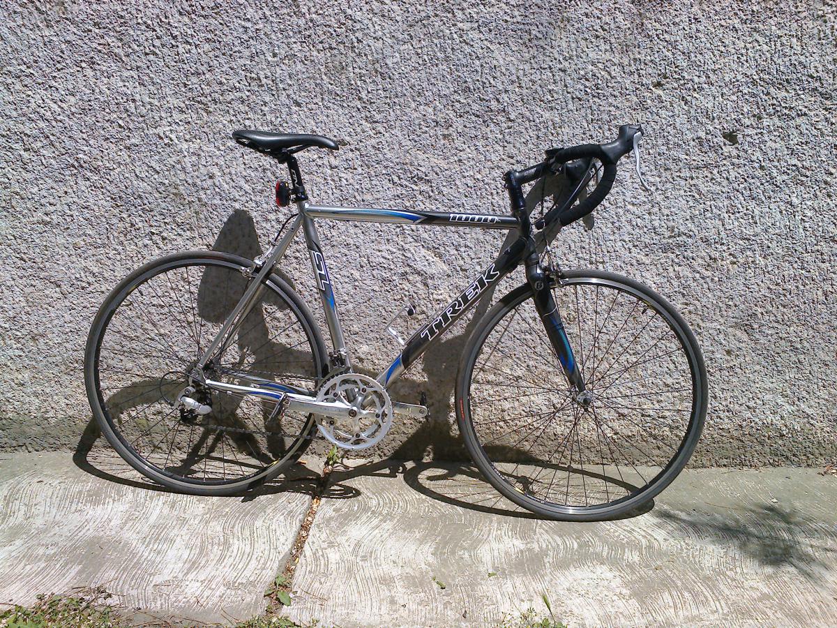

Stigao je Trekić,pogon je čučnuo,ide bajk kao ferari,menjači funkcionišu........,bianchi se šepuri n2:Heristical .Samo ne može dugo da se gleda u pogon,zabole oči n2:hahaha .Evo slikica,sa telefona,ali nema veze.Sutra lulica i zatvara se španska serija.

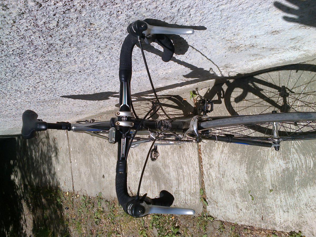

#404 Fiery
Postavljeno 21 May 2015 - 02:28 PM
Nije volan malo previše zarotiran unazad? Ako bi ga okrenuo tako da deo iza ručica bude horizontalan, a onda povukao ručice unazad da budu pod sličnim uglom kao sada, dobio bi efektivno kraći dohvat uz mnogo prirodniji ugao dropova.
#405 bakara
  • 2437 posts
Postavljeno 21 May 2015 - 03:07 PM
Mislim da ovde lula remeti geometriju.
#406 draganninkovic
draganninkovic
  • 380 posts
Postavljeno 21 May 2015 - 03:16 PM
Stavio sam kraću lulicu (80mm),ručice sam malo povukao unazad i sada je dohvat mnogo bolji,to mi odgovara:-).Sve si dobro rekao.Ne znam baš dobro da slikam telefonom,na brzinu,ali potrudiću se da slikam aparatom malo bolje:-)Pozz
Tako je

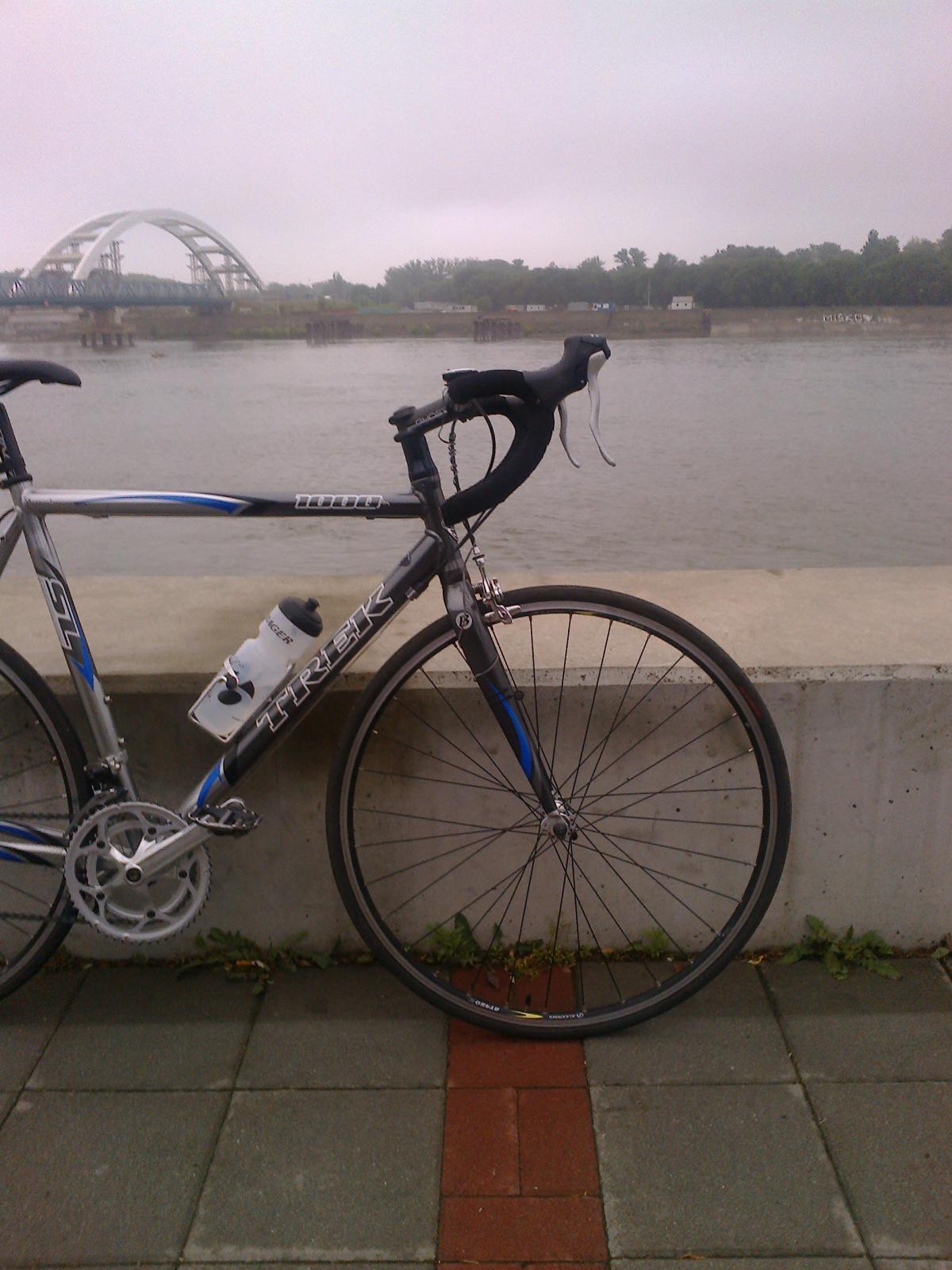

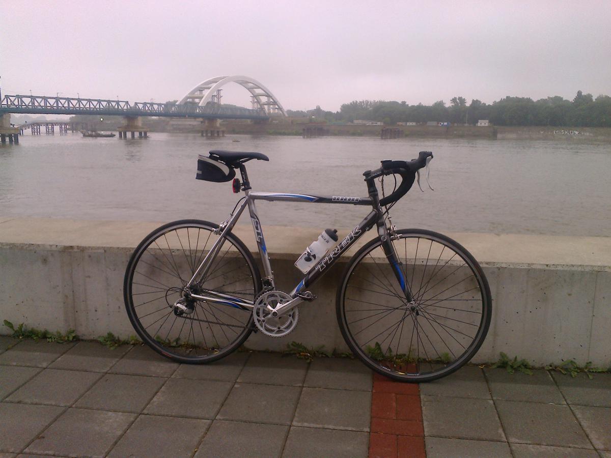

Postavljeno 22 May 2015 - 07:13 AM

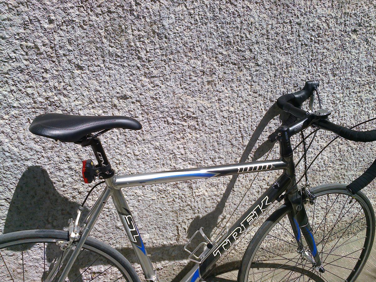

Evo ga Trekić od kada je dobio novu lulicu,bolja pozicija:-),slikice sa telefona,jutros bilo oblačno,samo što nije kišica,tako da sam na brzinu odradio trening,slikao i pobegao da me ne uhvati pljusak:-)
Možda i okrenem lulicu nadole,malo ću se više saginjati ali onda bi bilo po PS:-),videćemo
#409 BikeGremlin
  • 8932 posts
Postavljeno 22 May 2015 - 08:11 AM
Lični utisak sa slike: bilo bi dobro da korman zarotiraš ka dole za jedno 5 stepeni. Da gornji deo kormana, koji ide ka šamaraljkama, bude barem vodoravan, ili čak malo na dole. Onda šamaraljke premesti više u nazad, duž kormana (moraćeš traku malo odmotati, pa vratiti). Trebalo bi da tako bude još udobnije. Sad ti korman ide na gore, a donji deo (dropovi) su previše na dole, da spadnu ruke s njih.
#410 draganninkovic
draganninkovic
  • 380 posts
Postavljeno 22 May 2015 - 08:57 AM
Probaću da ga još zarotiram ka dole,i ja stalno pokušavam da dobijem tu horizontalnu ravan kormana.Malo lula menja tu geometriju jer ima ugao,to mi je i Bakara rekao.Jutros sve na brzinu pre kiše da odradim trening,da slikam,pa nisam imao vremena da nameštam korman.Navratiću do tebe ovih dana ako bude lepše vreme pa da majstor to namesti da bude kao bonbona.

Postavljeno 22 May 2015 - 09:54 AM
Cini mi se po slici broj 2 da ti prednji tocak nije zategnut.
#413 zare
  • 4300 posts
Postavljeno 22 May 2015 - 10:06 AM
Plus je otvorena kocnica plus sediste okrenutno u desno...
