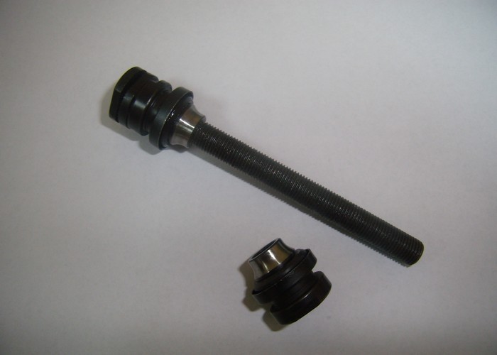

Мислиш када убациш осовину у наблу?Када је убациш у наблу и притегнеш конусима,па онда провериш руком тако што цимнеш осовину и осетиш луфт?Прво да ли си проверио када си скинуо осовину у каквом су ти стању лежајеви или куглице,ако имаш куглице да ли си их све вратио,у каквом су стању прашинари.На ово мислиш чини ми се.Ако нешто не знаш питај,пошто је ово доста штуро,луфт се могао појавити јер једноставно ниси можда добро стегао конусе.Ако су осовина и лежајеви уреду онда можеш заменити прашинаре вероватно да би то решило проблем.Да ли си мењао ту осовину па ти се појавио тај проблем?

Е лепо колега што си ставио,надам се да ћемо се сада разумети.
Konusi u nabli ne smeju da imaju lufta jer u tom slucaju tocak pravi osmice.
Ja bih pokusao ukoliko nije luft u pitanju da popustim zice sa leve strane za cetvrt kruga i da zategnem desnu stranu cetvrt kruga.
Savetovao bih te da odes kod majstora da ti resi problem.

То свакако,пошто видим,без љутње да се не сналазиш баш најбоље што се тиче овога,али свакако да ћемо ти помоћи ако то желиш сам да урадиш.Нико се научен није родио,каже наш народ.,само мораш мало објаснити.

Pocetnik sam pa se teze snalazim kao sto je neko pomenuo gore To je ovo sa slike gore, osovina ( bukvalno ista kao ova : http://www.2bike.rs/...edy-2011/30.jpg , i onda nju kada ubacim u tocak ( glavu ili kako se vec zove ) tu postoji luft,i kada stegnem tocak sve je u redu dok ne napravim neki veci pritisak na tocak ( kada kocim prednjim diskom) onda se oseti taj mali luft, kao da se tocak malo iskrivi na levo
Kad si podmazivao nablu da li si vratio sve spejsere na mesto, da nije neki zalutao na desnu stranu. Pod uslovom da je bilo spejsera?
