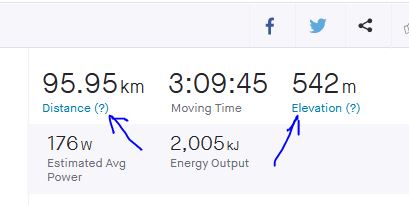

#613 bakara
  • 2437 posts
Postavljeno 16 April 2021 - 03:23 PM
Ma gde je precizno.. pa evo kod mene su podaci prikupljeni direktno sa senzora, tačnog powermetra pa je razlika čitavih 17 vati, to skroz obesmišljava Stravu kao dnevnik, da pogledaš neku stariju vožnju i parametre kako si vozio. Jer znači pored nje  treba da vodiš logove u još nekom dodatnom softveru (gde će biti prave, tačne vrednosti :roll: ) a nemam živaca da se dopisujem s njima zašto brljaju po mojim podacima, ako je uređaj zabeležio toliko onda je toliko.
U mobilnoj aplikaciji nema te opcije,
vidi na desktop aplikaciji da li ti nudi korekciju podataka,
ako se podaci ne slazu... ovako to izgleda, (to vidis samo ti, drugi korisnici to ne vide)
klikom na ovaj znak pitanja korigovace izmerene vrednosti, i uvek mozes da ih vratis na prethodne.

#617 Gadjan
Postavljeno 16 April 2021 - 06:25 PM
Baki ona korekcija postoji samo za distance i elevation, ne i za snagu.
Gadjane, moguće da Strava uzima nule u obzir kada računa prosek, a Bryton ne. Kod mene je Strava/Garmin identično za vožnje na trenažeru, a kad vozim napolju razlika je obično 1W (Strava bude manja 1W).
Kako misliš uzima nule u obzir?
Inače, meni je skroz glupo da u tri različite aplikacije budu tri različite prosečne vrednosti. Tako prosta stvar, čista matematika.

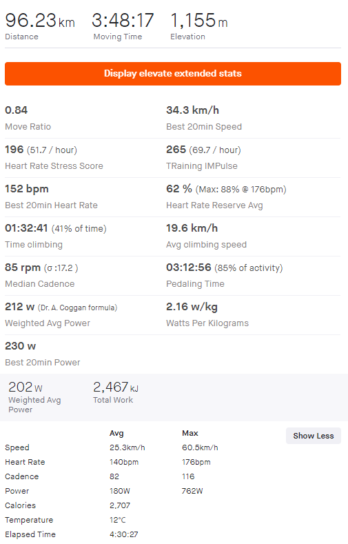

#620 flocus
  • 709 posts
Postavljeno 16 April 2021 - 07:24 PM
Evo pojednostavljen primer: voziš 10 sekundi sa 200W i sledećih 10 sekundi ne vrtiš pedale (power je 0W). Prosek je 100W jer i sekunde kada je snaga jednaka nuli ulaze u prosek (što je logično jer tada odmaraš i "puniš baterije"). Na garminu može da se podesi i da se nule ne uzimaju u obzir i da u prosek uračuna samo snagu kada je veća od nule. Vidi da li imaš takvo podešavanje na Brytonu.
Alternativno, ubaci FIT fajl u Golden Cheetah (nemoj sync sa Strave), pa imaš pod Activity, Details, Raw Data. Klikni na Power (zaglavlje kolone) i označiće celu kolonu. Desni klik, Copy pa Paste u Excel, tamo možeš da izračunaš prosek sa i bez 0, to su podaci sa Brytona. Inače, GC računa sa nulama.
Probao sam u Excelu jednu svoju vožnju sa nizbrdicom gde nisam okretao pedale. Ako uzmem nule u obzir, prosek je 125W, a ako ih izbacim, prosek je 138W.
Inače, Elevate for Strava prikazuje dodatne statistike, samo nisam siguran šta prikazuje kada se plaća ili ne plaća Strava premium. Okačio sam primer kada se plaća.
