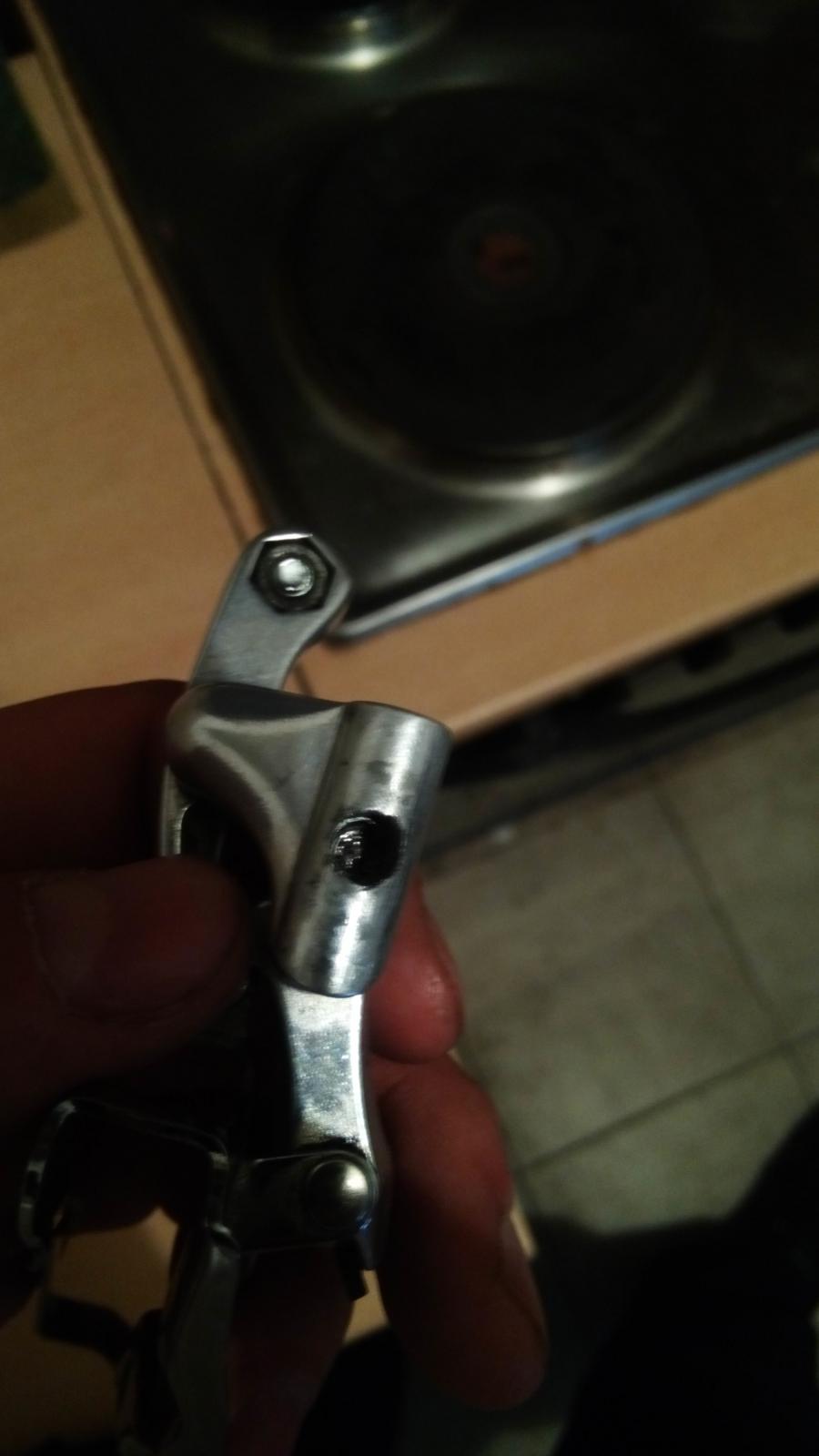

Kolege,da li ovom menjacu ima neke pomoci,u vidu eventualne zamene dela gde je stajao napinjac opruge,ili neki lem,var kako vec?
Ocigledno je pukao
Tiagra triple na slici
#124 grbic
Postavljeno 10 May 2016 - 08:29 PM
Mozda bi moglo tig varom da se fiksira. Posalji sliku porukom OVDE pa upitaj.

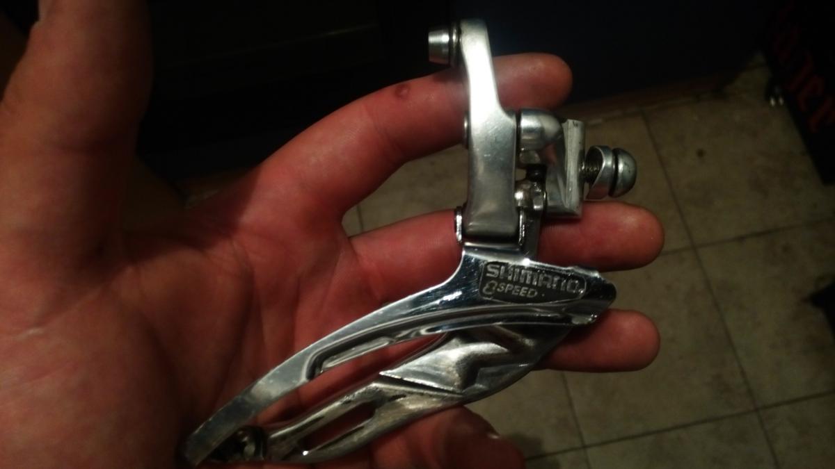

Kontaktirao sam momka,on je za to da mu posaljem,mada mi kolege rekose da se ove legure dur aluminijuma ne mogu variti,da to nece drzati.

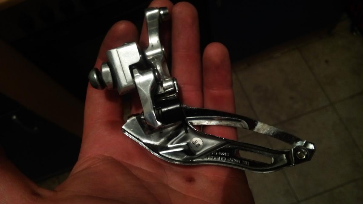

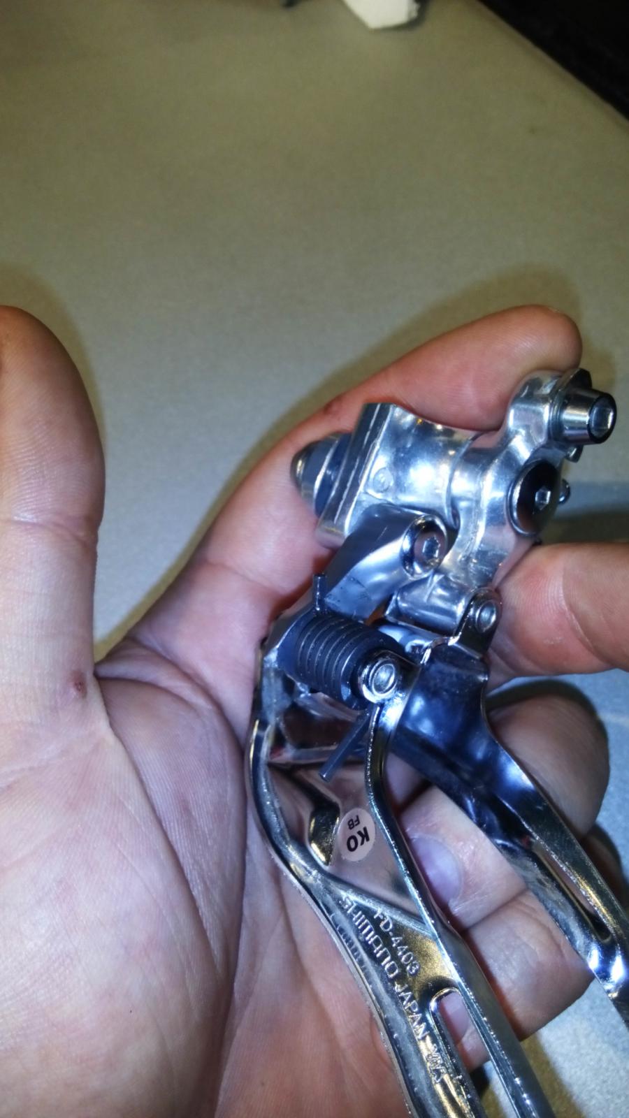

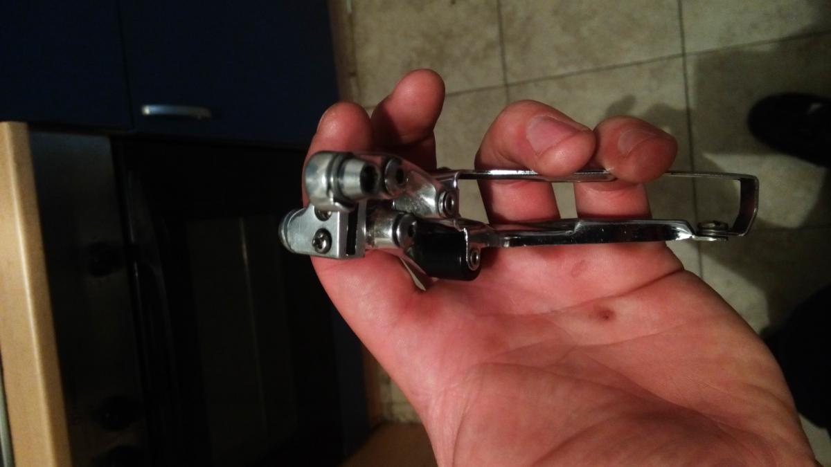

Nasao sam ovaj menjac,promer imbusa za montazu je bio 5,neko je to razglavio,pa nije navio lozu,pa ubacio 6 i blago proklizava
Imbus je sledeci 8,postavlja se pitanje da li da odradim lozu sa obican M7 sraf ili da pokusam sa nekim lepkom,ako ga lanac ne izbije
Cak sam se nosio mislju da sa ovog menjaca skinem deo malo izbrusim i uz napinjanje opruge stavim na onu Tiagru
Misljenje?

#126 vidak
  • 4678 posts
Postavljeno 11 May 2016 - 05:10 PM
A da kupis drugi polovan menjac, koji kosta 10-15e, usrafis, podesis i teras i batalis pricu sa popravljanjem?
#127 Tamoinazad
Tamoinazad
  • 213 posts
Postavljeno 21 May 2016 - 02:51 AM
Sve se slazem.Bice otrcano,ali sam ostao bez kinte,ovaj sam za dz dobio.
Uradicu kasnije dogradnju na jacem nivou.
Uspeo sam da ga namestim sa dve podloske,do granice dokle je loza bila dobra,i ne izbija ga lanac.
Ostala su neka sitna podesavanja.
U svakom slucaju,mnogo hvala na pomoci

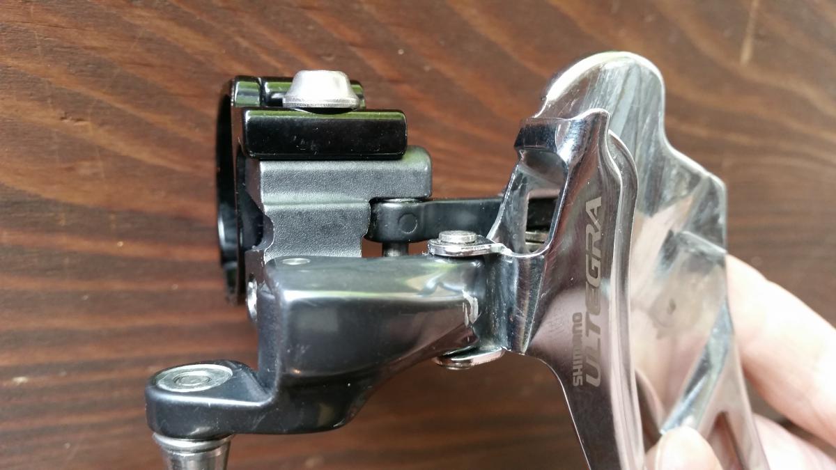

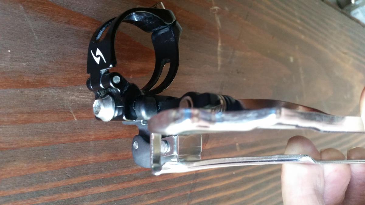

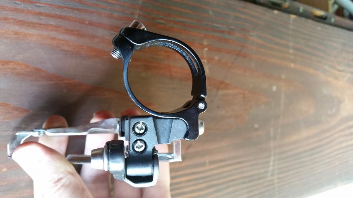

Имам предњи мењач ултегру 6703 и пар питања: да ли може без проблема да ради на 48 зуба великој шајбни; треба ми промер шелне 28.6 а на њему је 34.9. Да ли да тражим другу шелну и која уопште одговара, или је у реду адаптер из златног точка, имају неке јефтине?

To je menjač koji je pravljen da se montira na šelnu, nije mu ugrađena fiksno. Tako da je najjednostavnije staviti šelnu odgovarajućeg prečnika.
Trebalo bi da radi bez problema sa 48 zuba.

Да ли постоји неки посебан модел или би свака шимано шелна била добра? Мислим свака са 28.6 пречником?
#135 BikeGremlin
  • 8932 posts
Postavljeno 18 June 2017 - 04:28 AM
Koliko znam uglavnom su univerzalne. Za Shimano menjač ovako otprilike izgledaju:
