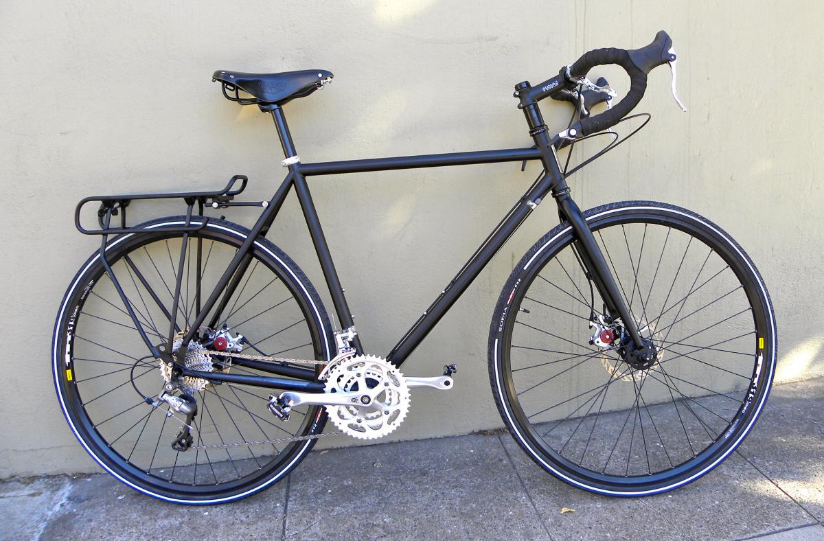

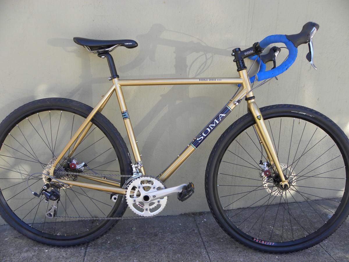

Evo isti prednji menjac a dupli i trostruki pogon, jedino izgleda da je menjac za drumske bicikle sto znaci da treba pribliziti liniju lanca ramu verovatno sa drumskom BB.

Имам одговарајући моноблок (кратак, друмаски чини ми се)за сугино погон не знам му напамет сад димензију, можда буде довољно.  :?:

Bude. Ali kako je receno u prethodnim postovima "Drumski i mtb sifteri imaju razlicite odnose u povlacenju sajle tako da... ili da nabavis indeksni sifter za flat bar za drumski ili da ne diras nista"
