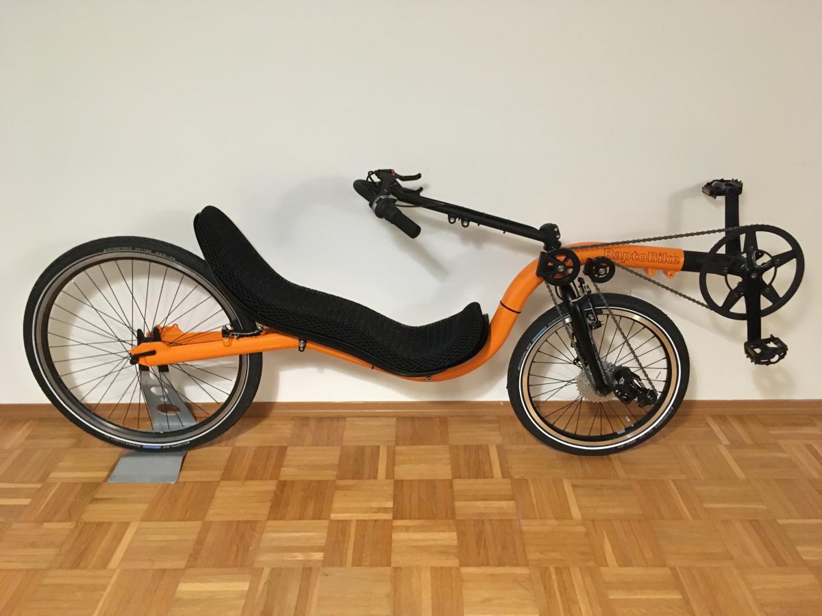

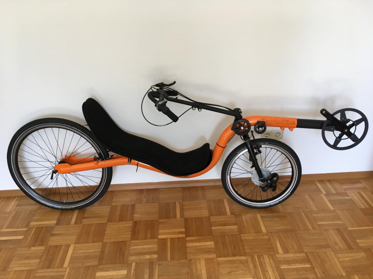

Meni konačno stigao RaptoBike, za sada je još u fazi podešavanja:

Odlicno izgleda RaptoBike, svidja mi se boja! Bas je lowracer varijanta, jel sediste fabricko? To mislim da ce mi biti jedna od prvih modifikacija na q45 zbog znojenja i velicine, ali naravno prvo cu probati. Ima Ventisit navlaka za fabricko, ili u nekom trenutku da se zameni sa Thor sedistem iz Poljske uz ventisit naravno, deluje slicnog oblika kao tvoje. Za Thor me smara jer moram da modifikujem nosace, ali svi ga hvale, pogotovo jer ga ima u vise velicina.
To je 20-26 kombinacija tockova? Uzimao si samo ram ili komplet pa sklapas? Kad se naviknem malo na q45 voleo bih da probam i ovako nesto nisko, da se organizujemo za neku voznju i razmenu iskustava kasnije :)

Hvala :). Planirao sam da uzmem samo ram (što uključuje sve osim točkova i mehanike), ali onda ko zna kada bih ga sklopio. Ovako imam sve za početak, pa posle mogu da ga upgradeujem. Točkovi su 20/26.
Ne verujem da RaptoBike pravi i sedište, čini mi se da je od OceanCycle, a po dimenzijama je sličan kao Thor Seat Easy. Ista Ventisit navlaka im odgovara.
Nadam se da ću ga sklopiti u sledećih nedelju-dve. Ako zalutaš sa svojim Q45 u okolini Minhena, javi se :).

Meni bi vise odgovaralo da sam uzeo samo frameset, ali nije bilo u opticaju za ovaj model, samo za osnovni T50. Svakako je bolje kad sve uzmes odjednom jer znas da ce da radi, pa posle menjas ono sto ti ne odgovara. Koliko vidim, cena mu nije strasna za komplet.
Jel si uzeo sa prednjim menjacem ili bez? Vidim da je prednji zupcanik ogroman u varijanti bez menjaca, cak i za 20 tocak. Nije za brdo, ali kapiram da na ravnom leti :) Ne uspevam sad preko moba da vidim koliki je u standardnoj opremi ali vidim u delovima da imaju u ponudi i 70t. Na q45, 38-11 je najveci prenos koji imam (26 tocak), na nizbrdicama ce sigurno zafaliti, ali videcu jos u praksi kako ce to izgledati.
#248 himzo
Postavljeno 13 September 2019 - 10:58 AM
Bez prednjeg menjača je, planiram samo da ga vozim na ravnom. 60t sam otprilike uzeo za početak, a imaju i 80t opciju :).
Sa 38-11 prenosom i 26 inča točkom treba kadenca preko 100 rpm za brzine preko 40 km/h koliko vidim. Meni bi to bio problem, ali za laganu vožnju po gradu verovatno će da ti odgovara.

Sklopljen konačno, za sada u žurbi sa pedalama iz supermarketa :).
Još samo da se vreme prolepša.

@himzo   Koliko moze volan da se zakrene, da li se pri tome utice na uvrtanje lanca?
#253 himzo
Postavljeno 05 October 2019 - 04:57 PM
Na levo otprilike ko i moj drumaš, na desno malo manje, jer guma počne da češe lanac. Mada, može da se prednji točkić distancira od rama. Uvrće se lanac, posle određenog ugla ne može da se pedala jer spada lanac sa pulija.
Definitivno nije dovoljno manevrabilan (?) za grad, ali znao sam to. Čak i da jeste, ne bih se usudio da vozim nešto ovako nisko pored automobila.

Jos jednom da ponovim da je boja odlicna, bas lepo izgleda. Javi utiske u voznji kakav je. Koja je neka minimalna brzina sa tim prednjim zupcanikom? Ovo je dve standardne duzine lanca? Svakako bolje od zadnjeg pogona sto se toga tice, tamo je uglavnom 4.

Ne znam za minimalnu brzinu, možda par km/h. Kaseta je 11-32. Lanac sada ima 194 linkova, skoro dve standardne dužine.
