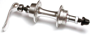

Skinuo sam osovinu radi godisnjeg odrzavanja i podmazivanja.Podmazao sve,mucio se i vratio sve u prvotibno stanje,ali postoji problem.
Koristim quando nablu,koja sluzi sasvim solidno.
Kada sam vratio tocak i ubacio u 21 brzinu(dostigao veci broj obrtaja),tocak se uzasno trese i cela kaseta ide gore-dole.Kapiram da je osovina mozda kriva,ali do sad se nije ovako nesto desavalo,jer se pre skidanja osovina odlicno ponasala i nije davala ovakve znake.
- Drugi problem je menjac tourney TX.Kaci se na osovinu tj. uz maticu.Kuka menjaca je prekratka i kada je pricvrstim zavrtnjem za ram,pa onda uglavim uz osovinu,matica ostaje na pola kukice,pola u "vazduhu",sto mi nije nimalo bezbedno.Evo slike na kojoj se moze videti kuku menjaca http://www.evanscycl... ... illeur.jpg
Obzirom da je ram celicni,mislio sam da probusim rupu(blize osovini),kako bih pricvrstio kratku kuku menjaca.Sad me zanima,koliko je to dobra ideja,a da ne izgubim cvrstinu u tom delu i ne razmisljam,da li ce mi se ram u tom delu(na koji se kaci tocak),prelomiti.

- Kaseta ide gore dole,ali sam siguran da to dolazi od same nable.Nije mi jasno,pre popravke sasvim ok je radila,bez ikakvih "bacanja" kasete,ali nakon vracanja,ode sve u...
- Unutar nable,bile su kuglice,bez vencica.

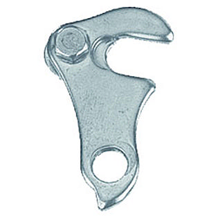

koliko sam video sa slika ne treba nista da kupujes vec samo da postavis stvari kako treba.
Tvoja adapterska kuka je osim ovog vijka (kojeg si pogesno uvrnuo u otvor za prtljaznik/blatobran) imala i neku navrtku, vidi se na ovoj mojoj fotki kako viri od nazad.
Posto se rupa u adapterskoj kuki, kroz koju vijkom treba pricvstiti tu navrtku nalazi pravolinijski iza "kanala" za osovinu zadnjeg tocka, i posto adapterska kuka ima ulegnice na kraju tog istog "kanala" trebalo bi adaptersku kuku sa montiranim vijkom i navrtkom uvuci u kuku na ramu isto kako se uvlaci osovina zadnjeg tocka. Kada uvuces adaptersku kuku do kraja pritezanjem vijka posebno oblikovana navrtka ce pritegnuti adaptersku kuku u kuku rama tako nece moci da se pomera gore/dole ni levo/desno. Nazad ne moze da ide zbog tog sto je postavljena u kraj kanala kuke a napred...hm, ako se pomera napred onda nije dovoljno stegnuto. Kad se postavi osovina zadnjeg tocka i ista pritegne ne bi trebalo da bude vise problema.

Prvo se postavi i pritegne adapter, pa onda ubacuješ točak.
Kada se montira kako treba radi to dobro, i nije nikakav problem kod skidanja točka, kad je navrtka stegnuta menjač ostaje fiksiran i nigde neće mrdnuti dok ti menjaš/krpiš gumu.
Imaš li uopšte originalnu navrtku? Evo slika kako izgleda.
Ako je zagubljena možeš takav adapter naći u Capriolu, 80 dinara košta i iskoristiti navrtku, a adapter možeš koristiti kasnije ako budeš hteo drugi menjač sa normalnim kačenjem.
http://www.totalbike... ... njaca-kuka

Da li nabla ima lufta, pomera li se osovina levo-desno, gore-dole kad uhvatiš jedan kraj i cimaš.
Ako si sve uradio kako valja, treba glatko da se vrti bez grebanja, zapinjanja i bez lufta.

Kada se (originalna) navrtka menjača postavi kako treba ona je skoro u ravni sa ramom i ne štrči te ne sme da predsatvlja problem za zadnje lančanike. Takođe razmak koji pominješ se postiže cevastim šupljim odstojnikom od nable, nadam se da si to postavio kako je i bilo. Kada se račna (snop zadnjih lančanika) navrne na nablu, krajnja desna (kontra) matica treba malo da štrči

- Ima luft,kada se ne pritegne dovoljno,ali kada se pritegne,onda se tocak tesko okrece,bukvalno je nemoguce postici balans- da se tocak okrece normalno,a da nema lufta.

Za nablu ne znam šta da ti kažem, tu treba malo osećaja da se ubode pravi položaj. Na niskobudžetnim nablama oće da bude problematično jer nisu tako precizno izrađene pa ja radije ostavim mrvicu lufta, ali ako je luft osetan a malim dotezanjem već grebe i zapinje onda nešto nije u redu. Inače štelovanje lufta ide u jako malim koracima, 1/8 kruga ili čak manje. U najgorem slučaju su šolje oštećene, ali malo verovatno. Da li su konusi oštećeni, da li si stavio nove konuse i kuglice? Ti konusi obično ne izguraju više od sezone bez oštećenja, a jako su jeftini, takođe i kuglice pa je najbolje jednom godišnje komplet zameniti.
Hajde da probam opet da nagađam, ali javlja mi se :) da je to ok, samo treba precizno štelovanje lufta i da ti grešiš pri stezanju. Imaš li odgovarajući ključ za konuse? Kada se kontrira na kraju, ako ti drugi kraj osovine nije fiksiran hoće dodatno da se malo popusti pa dobiješ veći luft nego što si prvobitno podesio. Kao što rekoh treba malo veštine i osećaja, uvežba se vremenom. Ja to radim na nepravilan i meni zgodan način tako da te ne bih savetovao :lol:
Za šolje pogona na niskobudžetnim biciklima važi isto što i za nable samo u još većoj meri, ume biti još teže da se udesi bez zapinjanja, čak i sa novom osovinom i kuglicama. Tako da ako se ne želi grebanje, mali luft je nekad neizbežan u određenim položajima kurbli.
