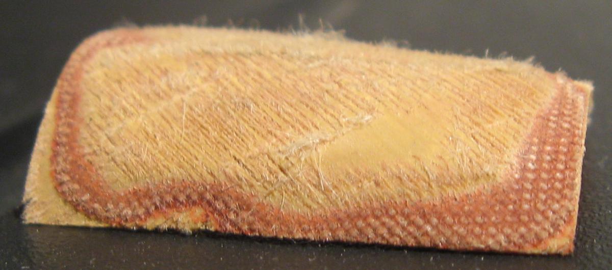

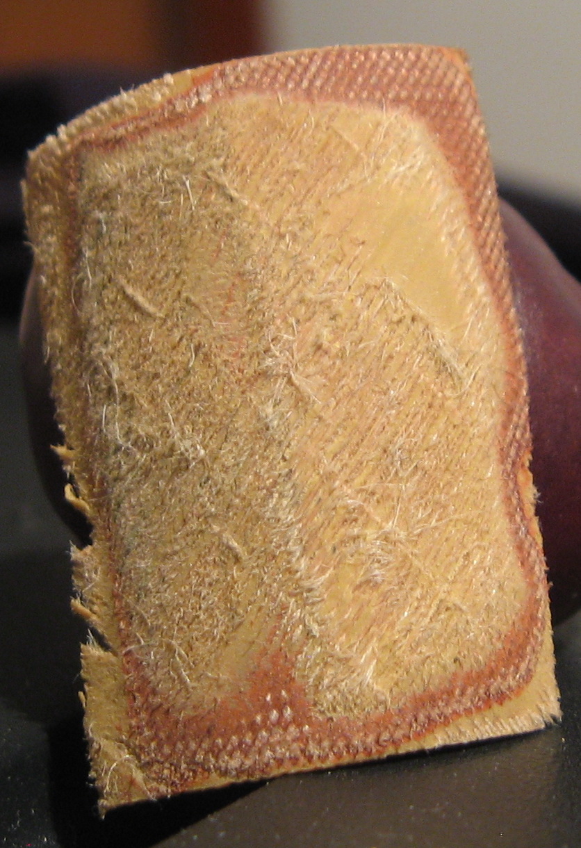

Parce kevlara spremljeno za lepljenje. Obavezno oborite ivice da budu tanke kako bi prelaz bio ravnomeran i da ivica ne bi sekla unutrasnju gumu. Posto je bajlok tanak, nema "naduvanja" od unutrasnje gume i "skakanja" kada bajlog naidje na asfalt.

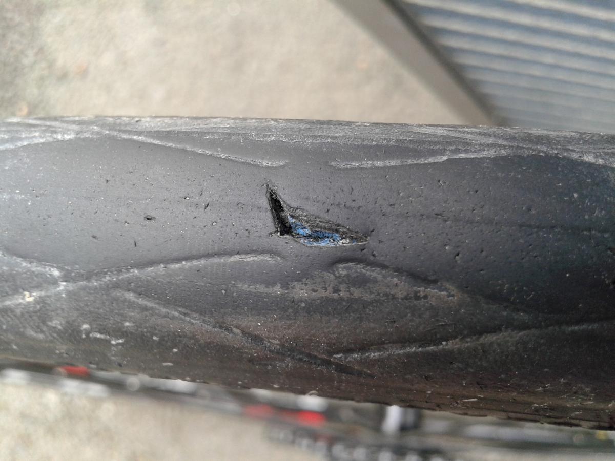

A jel ima neko pametnu ideju čime da ispunim ovu posekotinu? Samo je guma, platno nije oštećeno, mislio sam nečim da napunim samo da se ne nabija rizla. Ali treba da drži dobro da ne ispadne i da ne bude krto da ne puca. Probao sam ovaj dvokomponentni jer mi je bio pri ruci on je crn ali kao plastika pa popuca.

A da maznes komsiji malo bitumena za hidroizolaciju, znas ono dok pricate pokazes rukom na drugu stranu, "pazi policija" i uzmes saku bitumena i strpas u dzep. hi hi hi hi...

Ako ti je ovo zadnja guma, samo je prebaci napred i trajaće.
Platno nije oštećeno.

Ma znam da će trajati, vozim ja uveliko tako nego bih to da popunim ako je moguće nečim što sličnijim gumi. Može i lako da uleti nabije se oštar kamenčić ili parče staklića i da iseče platno jer je izloženo, Ovaj dvokomponentni lepak je super za neke druge stvari, ovde je popucao pa sam ga ja iščačkao da probam nečim drugim. Probaću taj bitumen. Ili parče gume i super lepak. Najveći problem je da se to nešto zalepi dobro da ne kažem sjedini s gumom, jer ona radi deformiše se pa spoj popusti i čep ispadne.

А да залепиш са
https://bolago-m.rs/sintelan-lepak
Са тигар лепком у флекицом од исечене унутрашње су крпљене некад гуме. Јесте да мора да одстоји пресовано пар сати али је радило посао.
Нема потребе измишљати топлу воду ;)

Eh ... pa opsečeš makazama onako ... oktagonalno :D
Ja bi ovo probao onim loctite super bond power flex gelom i parčetom gume da popunim ...

Nece tu ni jedan lepak zalepiti, suvise je velika sila za tako malu povrsinu, jedino ako uspes da zagrejes i ulijes malo bitumena pa se napravi neki koliko toliko rastegljivi cep a i to ce da drzi mozda nedelju dana pa opet jovo nanovo malo bitumena u rupu...

Al sam se ispalio sa tim bitumenom to uopšte ne postane gumeno nego ostane premekano lepljivo i prljavo, jako se teško skida. Čime sad da razredim to da zgulim i isperem. Trebalo je da napunim moment fiksom nisam se odmah setio a imam ga na raspolaganju. On baš bude kako treba, ni tvrd kao plastika a ni premekan.
Sad mi stoje te gume tako bezveze već mesec i po jer me mrzi i ne znam kako da očistim taj bitumen. Neki u tubi kao silikon sam probao.Te durano mi trebaju kao treći set guma, kao neki kompromis, za recimo brevete i ostale bitne i dalje vožnje sa lošijim putevima. Za posebne prilike stavim lagane trkačke a za akanje po gradu, u lokalu i prevoz tamo vamo koristim žičane lugano dok ih ne potrošim posle se više ne vraćam na žičane gume.

Bitumen skini benzinom
#133 Gadjan
Postavljeno 30 June 2017 - 11:55 AM
Neće da nagrize platno?
