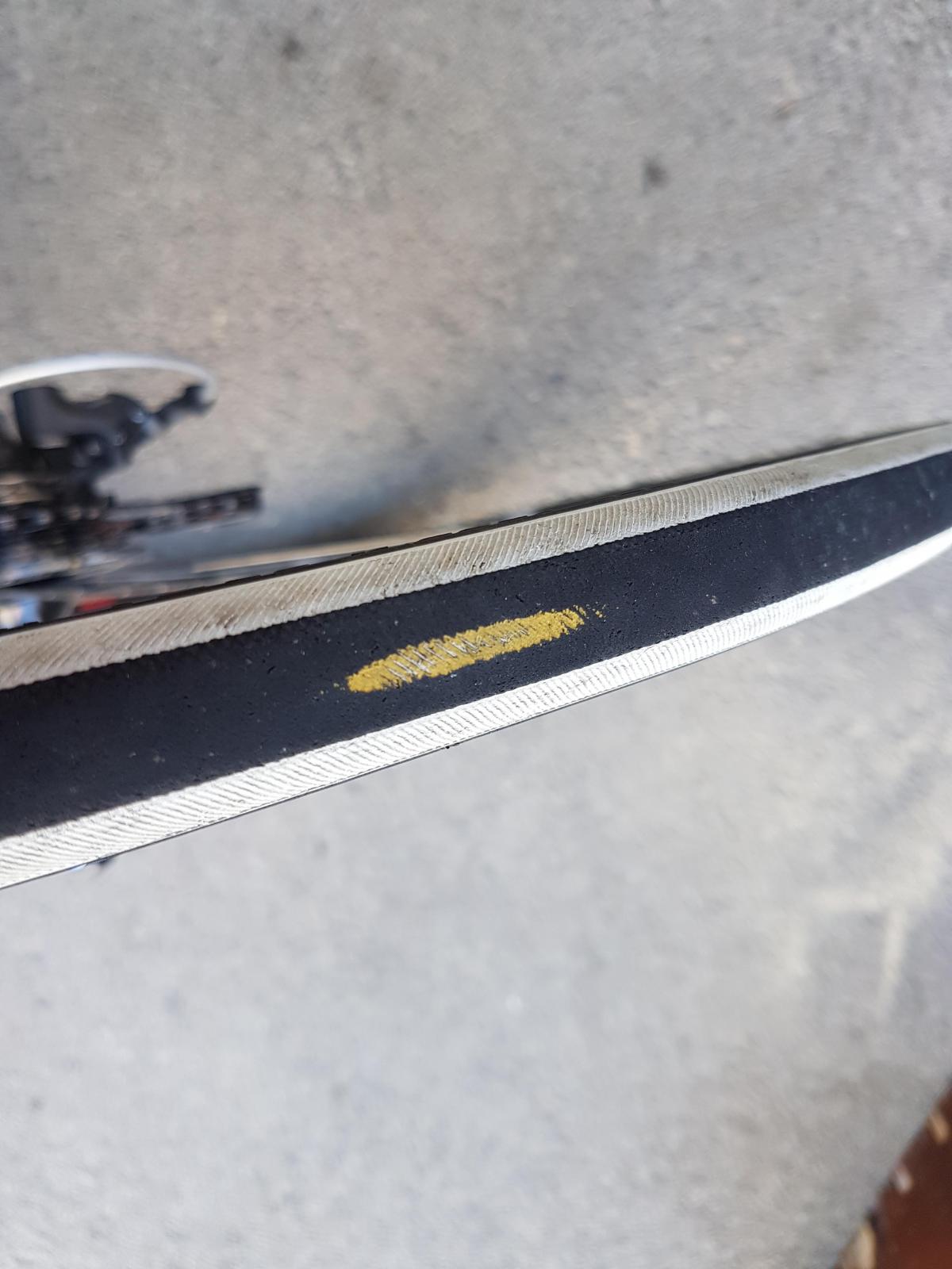

#109 Gadjan
Postavljeno 08 August 2015 - 11:40 AM
Ja sam mozda corav, al ja stvarno ne vidim pukotinu 8)
Ma slaba kamera na telefonu kao što rekoh a i odmah je uz felnu pa odsjaj pravi velik kontrast i ne vidi se dobro. Evo jedna bolja pošto sam nedavno skidao gumu.
#110 bakara
  • 2436 posts
Postavljeno 08 August 2015 - 03:14 PM
Meni ovo ne deluje kao pukotina vec onaj deo gde je platno slepljeno za gumu al malo ukrivo.
#111 Gadjan
Postavljeno 08 August 2015 - 10:07 PM
Pa duboko je milimetar-dva, kao da si skalpelom prošao. Ali u svakom slučaju samo guma je, konci su ok i nema nikakvih problema s tim, verujem da će guma jako mnogo da traje. Veći je problem što baca i jako teško tj nikako ne mogu da je izbalansiram, čak ni pomoću sapunice natezanja i podešavanja pajserčićem, prepumpavanja... kad sam je prvi put montirao bilo je katastrofa nije moglo tako da se vozi. Sad je kao podnošljivo ali i dalje je to suviše bacanja za moj ukus. To mi se nije dešavalo sa prethodne tri različite uske slik gume. Dešavalo mi se sa najužom kontender 25mm da posle montaže, posebno brzinske na drumu, upadne više na jednom mestu pa ne bude okrugla i pravi onaj "bump" ali to se lako i brzo otklanja. Ova bacaka levo desno i ništa ne pomaže.
Ima li uopšte takvih problema sa drumskim gumama? Meni je muka već, šta god da je u pitanju, ide težim putem. Patim se da skinem, patim se da navučem na felnu (i to razne gume u pitanju), patim se sa bacakanjem. Drugar na drumašu kad mu je zveknula spoljna na vožnji, stanemo u prvu radnju uzme najjeftiniju cst czar, ne trebaju ni pajseri glatko ide montaža rukama, naduvaš i odma teraj, ništa nije jajasto ili u osmicu.

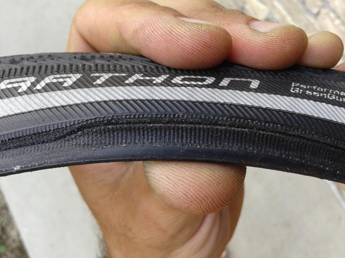

#112 Gadjan

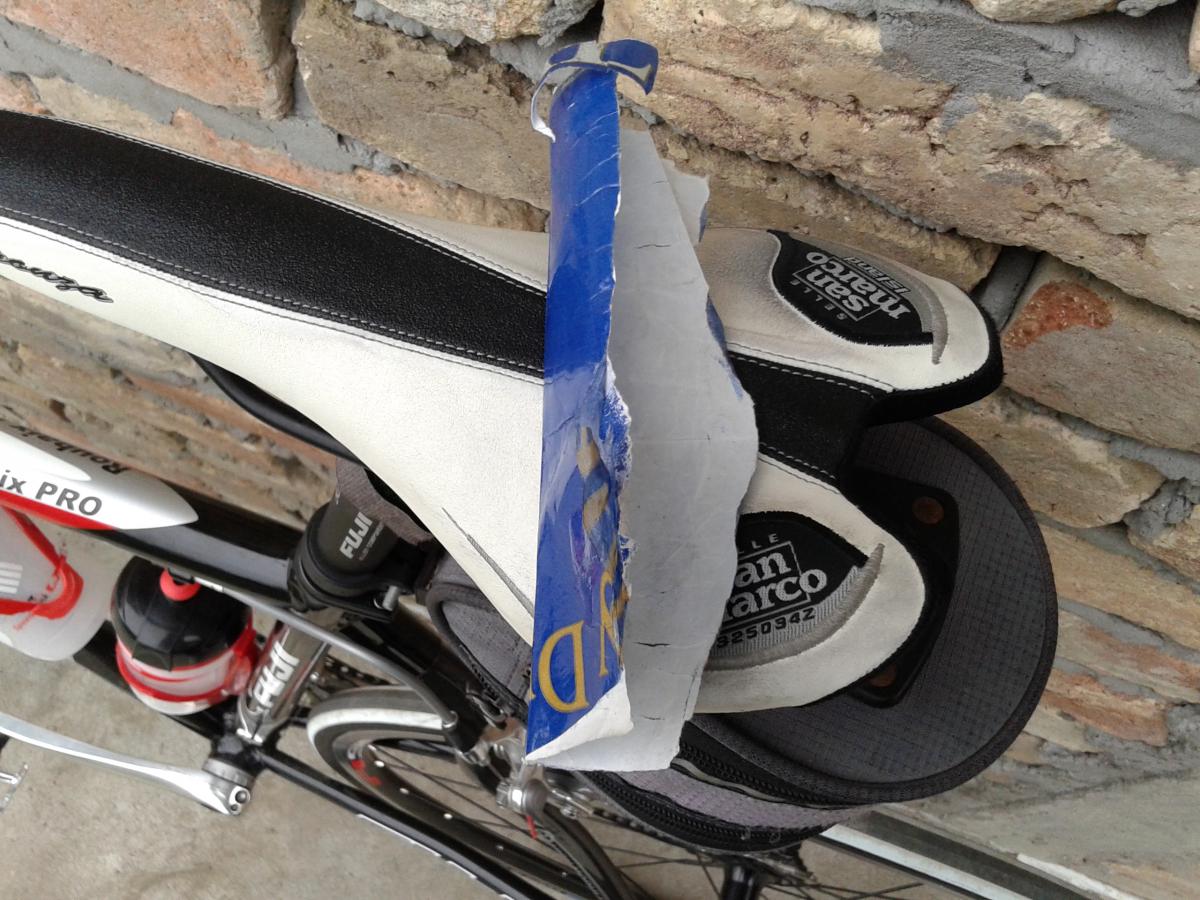

Postavljeno 08 November 2015 - 06:49 PM
Evo ono što sam pominjao neki dan. I na čemu sam se ja vozio 120 km, papirni džak i izdržalo je. Sreća pa ima smeća svuda uz put :mrgreen:
10-12 mm je prosečeno. Neverovatno, ja nijednu gumu ne uspem ljudski da potrošim sve mi stradaju prevremeno na razne načine. Poslednji put sam zamenio potrošene kenda kwick roller pre tri-četiri godine. Od tada nekoliko guma samo neki defekti, pucanje konaca iz čista mira pa dobije deformaciju, snejkbajtovi, a evo sad i prosecanje. A normalno old school bušenje nikako da me zadesi :)
Nego jel ima neko predstavu kako je do ovog došlo? Po putu sam tražio i tražio i ništa nisam našao, znam tačno gde jer je ispustila u trenutku i zakočio sam odmah. Pa sad nisam ni siguran da li je tu bilo nešto ili je posečeno ranije pa puklo iznenada...
Kupio sam novu istu lugano pa valjda sam zadovoljio karmu, da izdrže da ih potrošim pa da kupim neke ozbiljne gume.
Ovu ću probati da okrpim, mislim da će držati bar za neku rezervu kad je držao i papir.

#113 BikeGremlin
  • 8906 posts
Postavljeno 08 November 2015 - 06:52 PM
Jedna reč: Continental.  :)

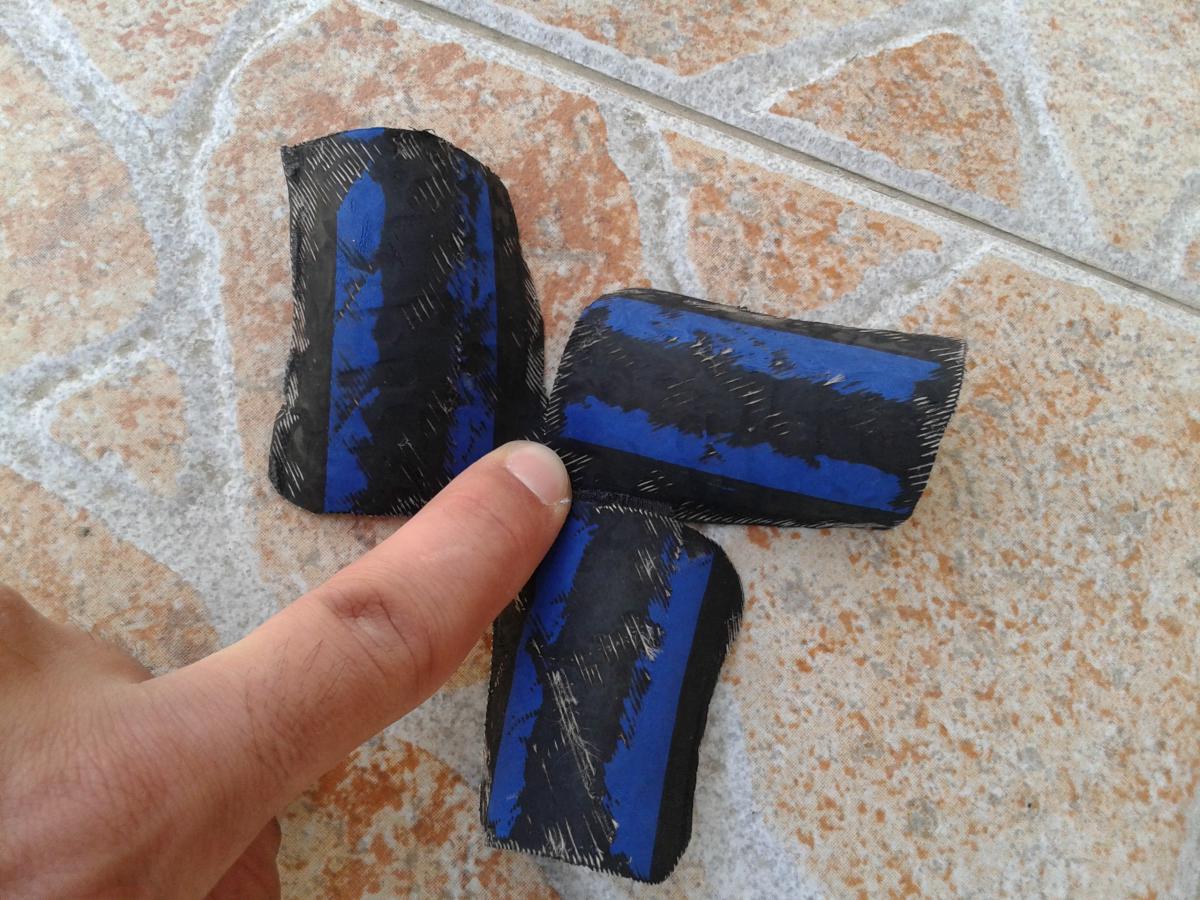

Ovo zavrsava posao, provereno na drumskim gumama i 7-8 bara.
Nadjes kevlarsku drumsku spoljnu gumu. Mozes i mtb ali ces lakse sa drumske da skines spoljni sloj gume tako da ostane samo platno od kevlara. Posto iseces bajlok od tog kevlara nemoj odmah da ga lepis na spoljnu gumu nego na tocilu obavezno obori ivice bajloka jer ce u suprotnom da ti sece unutrasnju gumu. Bajlok od kevlara zalepis kao sto si zalepio fleknicu i to je to. Obavezno prvo skini tu fleknicu :).
Fora je u tome da se kevlar ne razvlaci kao fleknica pa ce bez problema drzati spoljnu gumu.
Ovo je ključno, gde to nađeš? :)
Treba da okrpim onu lugano gumu za akanje po gradu. Imam samo neku staru michelin orium i od nje sam pravio tri bajlaga, nešto baš i nisam prezadovoljan mada znam da će držati. Ali za neke buduće ozbiljnije gume ako bude potrebe da se krpi više bih voleo kevlarsku flekicu. Ovo ako skidam tocilom do platna oštete se malo konci, a ako ne skinem sve bude ok ali malo predebelo za moj ukus. Teško je i skinuti skroz ravnomerno da ne bude grbavo nego skroz ravno.

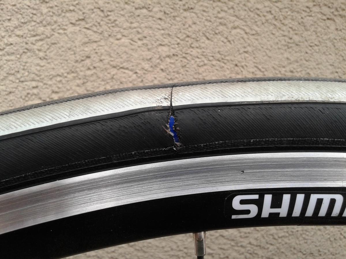

#116 Gadjan
Postavljeno 11 May 2017 - 04:44 PM
Ma znam nego se zezam odakle mi stara kevlarska guma... Jedino ako neko ima parče pa da se ogrebem za flekicu. Ja sam tek dve god. na drumašu i vozio sam samo lugano, evo sad sam uzeo neke kvalitetnije polovne gume (durano, durano plus, 4000s, bontrager rxl) za smešne pare da imam da mi se nađe jer su lugano krš. Ne znam da li neka od ovih guma ima kevlara u sebi, ako i ima to tek kad ih potrošim. Ove polovne sam uzeo čisto i da najzad probam malo neke bolje i lakše gume, bez žice. Lugano ona iz prethodnih postova mi se prosekla pre dve godine a evo sad vidim druga ko da je od sira, idem iza šlepera on legne na kočnicu ja legnem na kočnicu, guma prokliza par metara po asfaltu i rezultat je ovo, lol

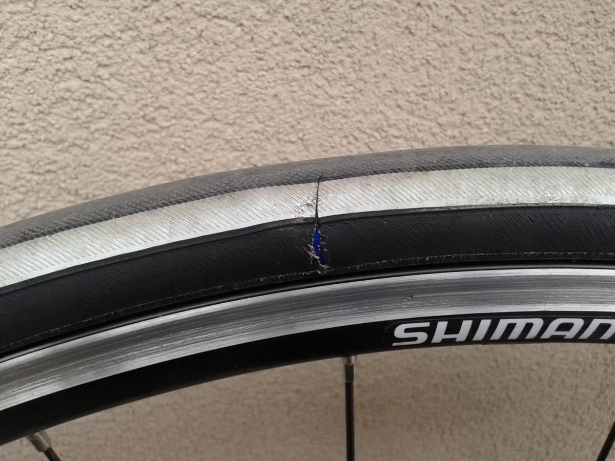

#118 IgorN
  • 5498 posts
Postavljeno 11 May 2017 - 05:24 PM
Ma znam nego se zezam odakle mi stara kevlarska guma... ... ja legnem na kočnicu, guma prokliza par metara po asfaltu i rezultat je ovo, lol
i pronadjes kevlarsku gumu :)
#119 Gadjan
Postavljeno 11 May 2017 - 05:56 PM
Jeste piše da ima neku zaštitu active k-guard bla bla truć ali to je samo mrtvo slovo na papiru :) ako je to žuto taj čuveni neprobojni kevlar onda izem ti izum :) ta guma mi se bila probušila na neku bukvalno mrvicu, kao veličina glave čiode, lagano je prošlo kroz to.
Sad mi nije tu ta guma da je bolje zagledam i iseckam. Ostala kod drugara u NS kad sam bio za brevet, pazario sam one 4 folding i spakovao ih u ranac ova žičana ostala kao ružno pače :)
Zato je dobra guma i skupa. Platis je kao da je za kola ali je onda i izvozis ;).
Ove što sam sad kupio se nadam da ću da izvozim, a ne do sad sve neka sečenja pucaju konci deformacije, kako na mtb-u sa kendama i cst 25-32 mm tako i sa ovim lugano skidaju se kao sir.
