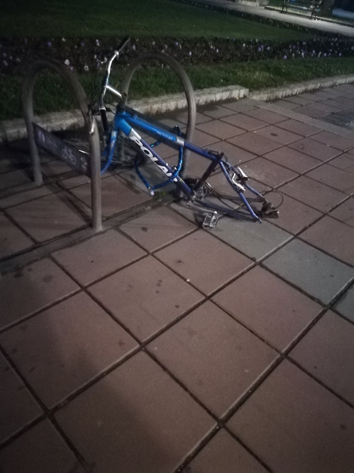

Postavljeno 10 November 2017 - 11:14 AM
Nisam nasao drugu temu.
Nije moj bicikli...
Niš je u pitanju

U NS je dosta retko (gotovo da nije ni bilo situacija) da se kradu delovi s bajseva, a ne ceo bajs. Nadam se da će ostati tako.
Kod Merkatora:
23031674_1942876659061038_75424534880460
#150 Atomislav
  • 546 posts
Postavljeno 11 November 2017 - 07:22 AM
Ako je ovo iz Nisa na Trgu kralna Milana, on je pokriven kamerama, pa bi moglo da se dodje do izvrsioca...
