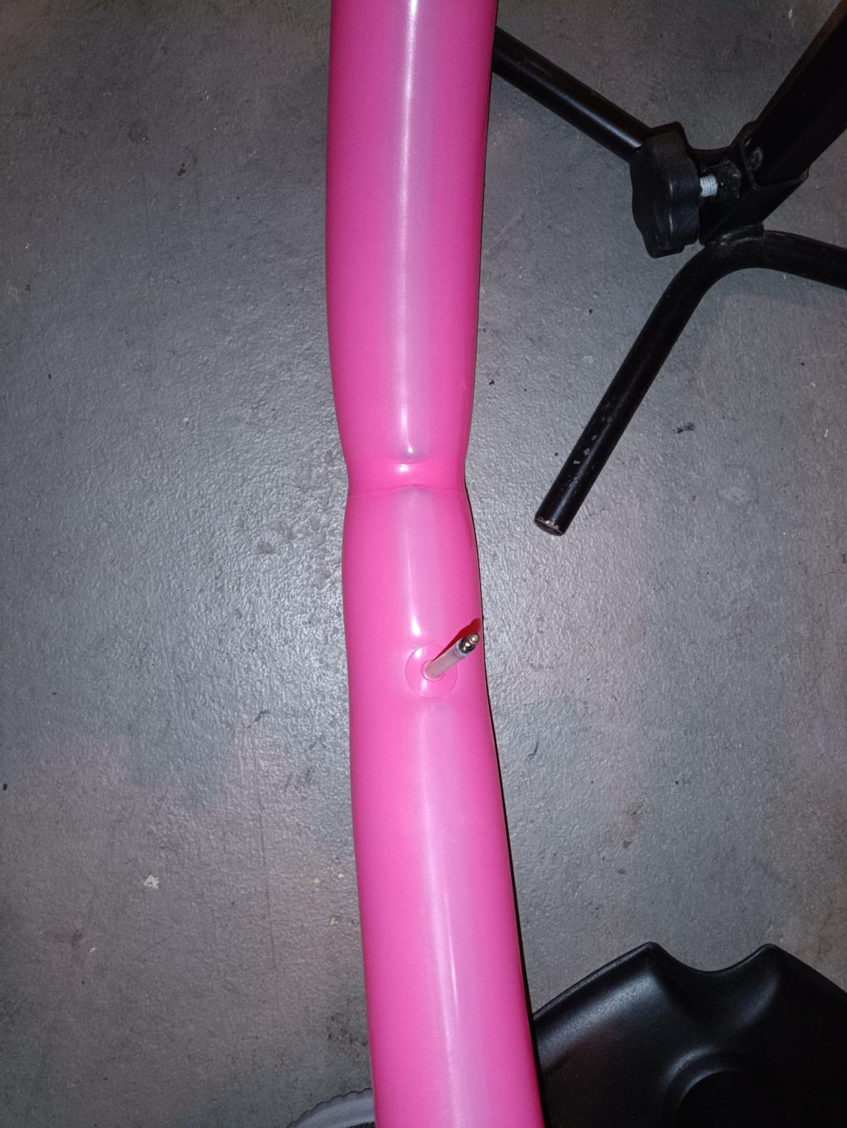

Kakva su vam iskustva sa TPU gumama?
Privukla me pomisao da za malo novca mogu da smanjim težinu bicikla za gotovo 0,5 kg. Prvo sam poručio jednu gumu koju bih koristio kao rezervnu a kasnije sam poručio još 2 gume.
Već prilikom prve montaže sam odustao od ideje da mi TPU bude rezerva jer sam se u kućnim uslovima namučio da namontiram gumu a mogu da zamislim kako bi bilo u nekoj nedođiji kada sam umoran.

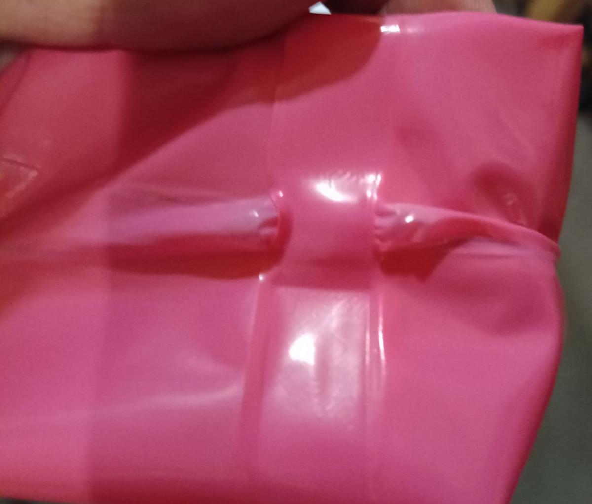

Posle jedne vožnje, nakon otprilike mesec od montaže, vidim da mi je malo izduvala zadnja guma. Skinem gumu, malo doduvam ali ne mogu da utvrdim gde je probušena. Tek kad sam je stavio u vodu pronašao sam malu rupicu. Kada sam je skinuo primetio sam da je guma svetlije boje na delu koji je u kontaktu sa felnom a posebno na delu gde su dva kraja gume spojena. Nadam se da ću uspeti da zakačim fotografije uz ovaj post, na kojima se to vidi.
Zakrpio sam gumu i vratio je na točak.
Sledeća vožnja je prošla bez problema. To je bilo pre dva dana.
Jutros siđem u ostavu kad vidm da je zadnja guma na felni.
Skinem gumu, doduvam ali opet ne mogu da utvrdim gde je probušena. Stavim je u vodu. I dalje nema nigde mehurića, čak ni na ventilu. Vratim je ponovo na točak, naduvam na 2,5 bara i samo što sam spustio točak čulo se šištanje a onda i prasak. Kad sam je skinuo utvrdio sam da je pukla na onom istanjenom delu koji sam malo pre pomenuo.

Lepo se vidi da je guma istegnuta celom dužinom gde naleže na felnu. U prevodu, ne valja ti traka na felni. Kako je to sve istegnuto i obzirom na mali pritisak, kao da imas one najgore gumene trake koje su u stvari kao unutrašnja guma.

Nisam nešto obraćao pažnju na trake. Trake su originalne koje su došle sa biciklom. Felene su Synkros X-37. Sa običnim gumama nije bilo nikakvih problema.

Nemam iskustva sa TPU gumama, nema ih ni mnogo ljudi na forumu ali očigledno ćeš zbog njh morati da staviš neke kvalitetnije trake za felnu.

Mislim da ću se pre vratiti na obične gume :)

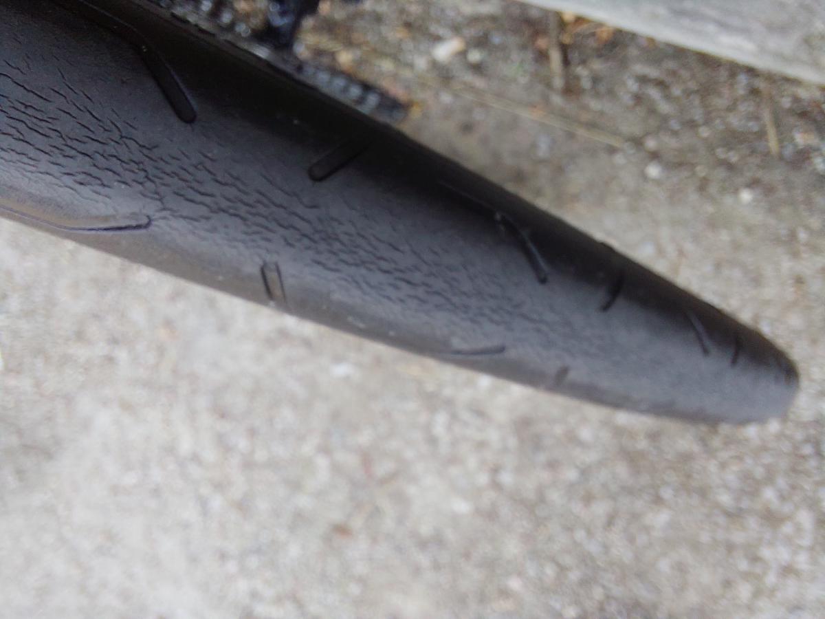

Ima li neko ideju zašto guma ovako ispuca po sredini?
Nije držana na Suncu osim za vreme same vožnje. Bicikl je u kući. Dve kontrolne rupice nisu potrošene. Na vožnji se duva na 7,5-8 bara, za vreme pauze je na oko 5 bara. Sve je u granicama. Ne znam šta bi još mogao napomenuti.

Godina proizvodnje i/ili kvalitet.

Onda biće da je starost.

Obicno ispuca ovako od sunca ako stoji na terasi, ako nije...
Verovatno je ta guma na tocku vise od 2 godine, a nisi stigao da je potrosis.
ovo je continental guma, verovatno neki grand prix.
Moraces vise da vozis, da ne propada dzaba n2:redbull

Ja sam imao sličan slučaj sa gumom Conti GP 5000. Bila je na bajku koji se doduše tek povremeno vozi ali kad se ne vozi stoji u suvoj i tamnoj prostoriji. Ispucala po boku i morao sam je baciti daleko ranije nego što se potrošila. Toliko o premiuum kvalitetu Kontinentala. Nisam jedini kojem se to desilo. Zato sam prešao na drugog proizvođača.

Sad gledam tu neku moju tabelu gde pišem ove stvari.
Nije prešla mnogo, blizu 6 hiljada s stara je 3,5 godine.
Da, to je CONTI Grand Prix. Čuvana je znači u kući na suvom i tamnom mestu na točku ali evo rezultata.
Ona je u rangu odmah ispod te premijum GP5000 gde ne bi smelo da se ovo desi.(5200 din komad sada).
Šta si uzeo Smasher posle Contija pošto i ja moram menjati bez obzira što gazeći deo može još par hiljada km.
Čini mi se da se ovo nije dešavalo nekadašnjoj Grand Sport Race koja je po ceni ispod ove GP.
