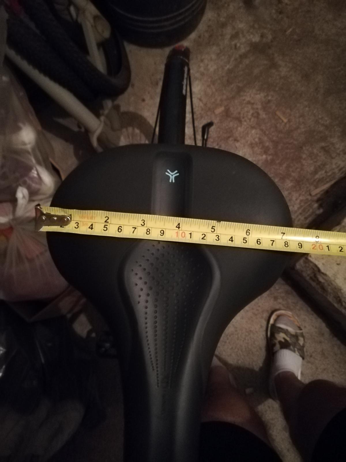

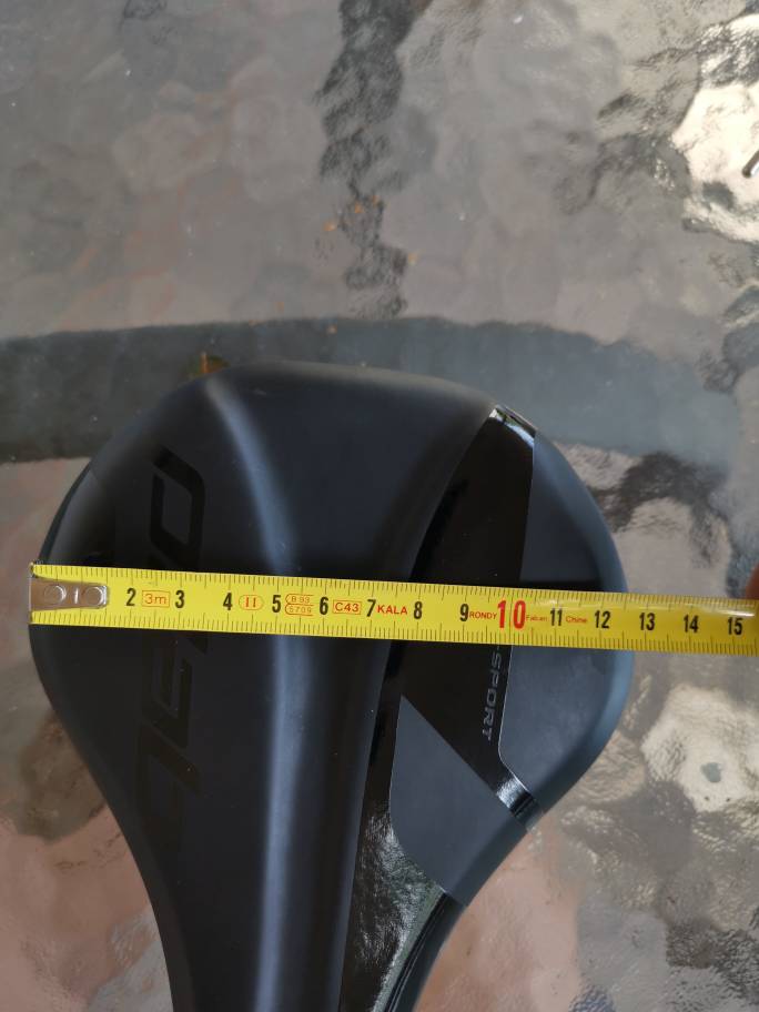

Moje iskustvo je drugacije.Doduse ne prelazim neku veliku dnevnu kilometrazuIMG_20210621_092919.jpg

Da napomenem da vozimo isti bajs.

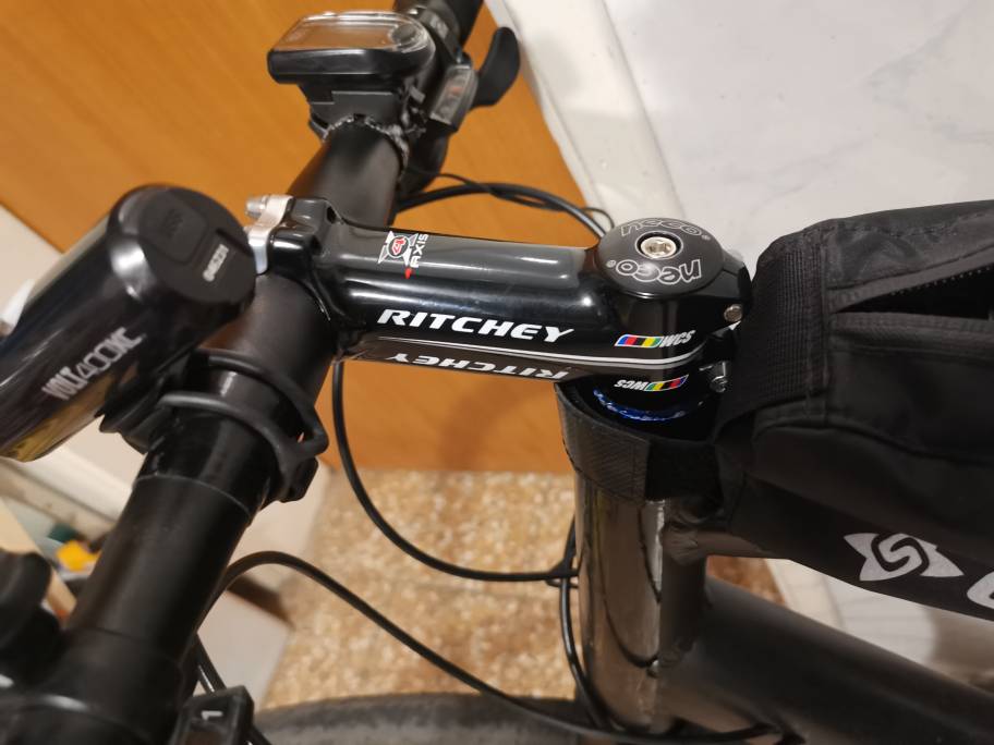

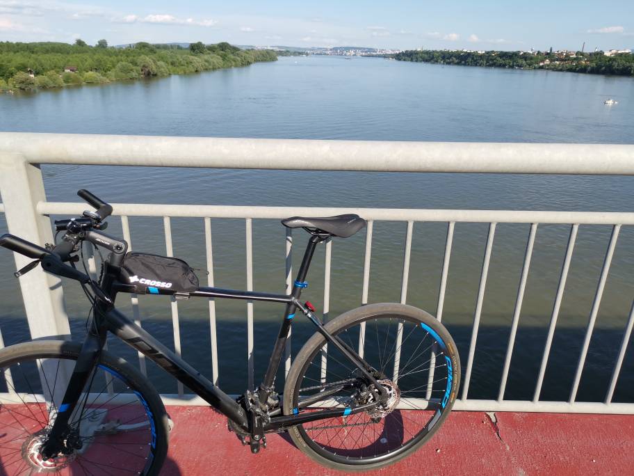

Ja sam od sebe odmakao volan (preko lule od 120mm) - otišla je u dužinu, nisam hteo da je podižem a imajući u vidu moje fizikalije sedište mi je relativno visoko dignuto, pa sam stvarno više nagnut nego na klasičnom trekkingu što je i bila ideja. S obzirom da mi kao poklon od drugara ove nedelje stiže njegova korišćena Ritchey lula od 100mm, iz fazona ću promeniti lulu, videti kakav je novi položaj odvozati par vožnji i na bazi svih komentara ovde uzeti ili novi sic ili prvo probati sa uloškom. By the way, juče otišao do Kovilova i nazad (slika na novom mostu), s.ebem u povratku prednji kočioni disk na kaldrmi kod Gardoš kule (tražio mesto za kafu). Sada mi bajs cvili na svaku neravninu, mislim da mora prednji disk da se zategne. Nakon vožnje, pozadina danas u blagom upalnom stanjuIMG_20210620_173506.jpg

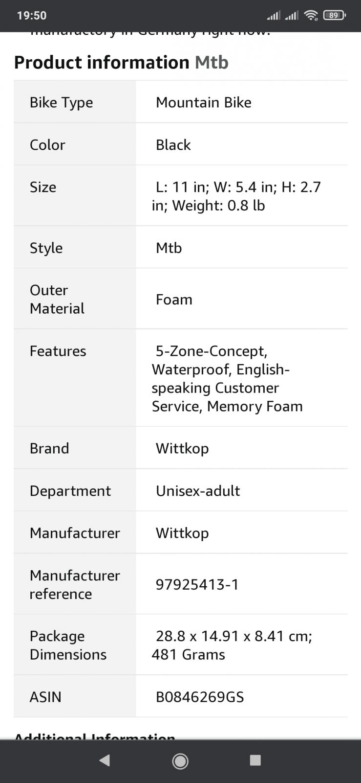

To Wittkop sediste koje ima na bajsu je široko 13cm a ne 11cm.
Problem vise pravi oblik nego sirina.

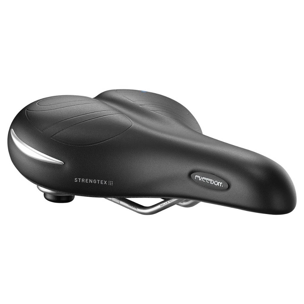

Ja sam sa biciklom dobio SR Freedom i zaista sam zadovoljan. Odlicno nosi mojih 110 kg. E sad, problem je sto ako iz pozicije 60 stepeni idem vise ka 45, osecam ozbiljan pritisak izmedju nogu.
Zato sve mislim da bi mi vise odgovaralo sediste slicnog oblika ali sa rupom, prostata friendly131001-00-d-223330.jpg

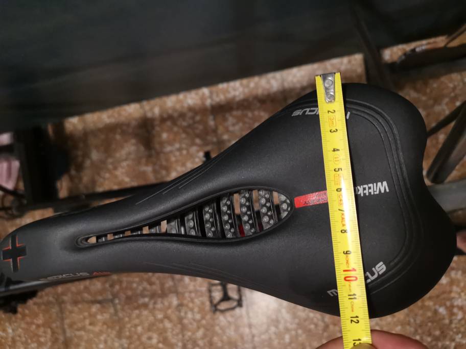

Od jedne ivice šava na sedalnoj površini do druge ima 10 cm. To je sedalna površina za normalno dope. Ovo sa strane, ne znam kako može biti sedalna površina - možda za nekoga kome "preliva" sa svih strana što na moju sreću nije slučaj. U svakom slučaju, ako računamo i te strme ivice, ukupna širina je 12cm. To je stvarno stanje.....JPEG_20210621_190102_8385046355354819596.jpg

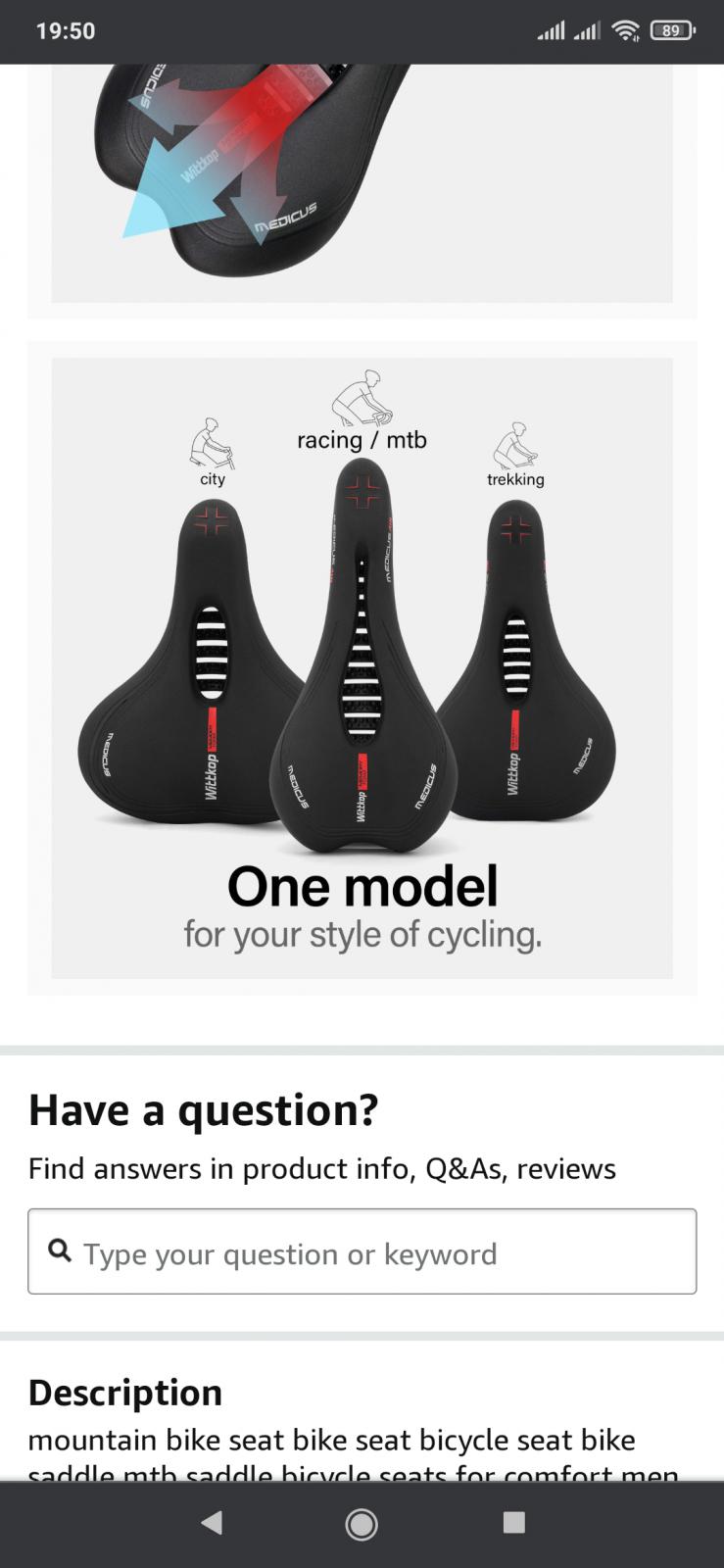

Slicnih smo gabarita pa sam probao identicno sediste.
Velicinu tog mtb Witkop sedista imas u prvoj fotci

Taj sic što ti imaš Nešo nije 10 cm nego 12. Mislim da ne postoje sedišta uža od 12cm. Međutim ne meri se nikako od gore kao što si ti uradio nego se okrene naopako i mere se od jedne do druge najudaljenije tačke, bez obzira da li je ta tačka plastika, gel, šav ili šta god.

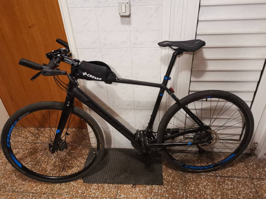

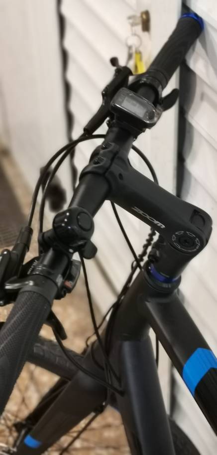

Stavio novu lulu umesto stare.Nova lula je niža i kraća od stare što daje totalno drugu geometriju sedenja (bliži sam sada drumaškom položaju nego trekkingu). Bolja mi je upravljivost bajsa ali malo nekonforniji položaj za krstarenje čini mi se. Odvozaću par dana ovako a onda na bazi stanja dopeta i vaših prethodnih saveta, doneti odluku o vrsti novog sedišta.... IMG_20210622_195014.jpg IMG_20210622_195133.jpg IMG_20200606_172628.jpg

Postavljeno 22 June 2021 - 07:24 PM
Ako uspeš da se navikneš na novi položaj, ovakav setup će omogućiti ne samo da je bajs upravljiviji nego ćeš zbog još agresivnijeg položaja ići malo brže. Nijanse su u pitanju ali ako peglaš tih 50, 60 km po asfaltu, značiće na kraju dana.
P.S. Lep ti je bajs. Deluje kao odličan izbor za brzi gradski bajs, solidno brz kruzer na drumu koji je sposoban i za neki lagani offroad. Momak za sve. :)

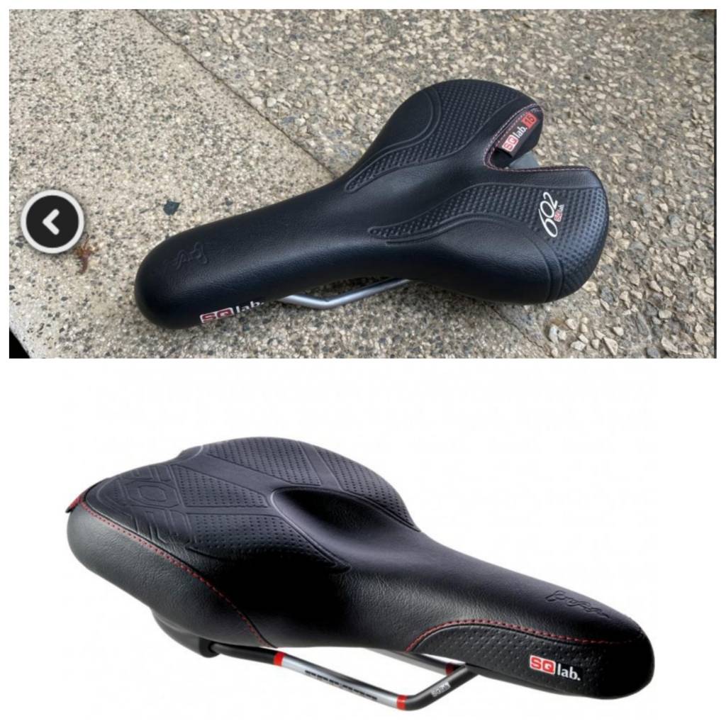

Koja je razlika između ova dva sedišta? Oba su SQ lab 602, oba za trekking ali je prvo (ovo usečeno sa zadnje strane), duplo jeftinije... PhotoGrid_1624431514409.jpg
