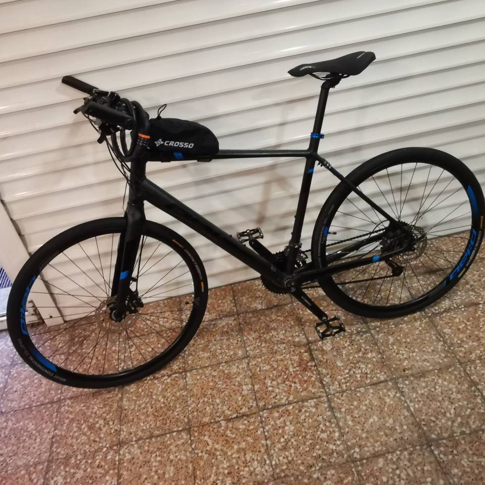

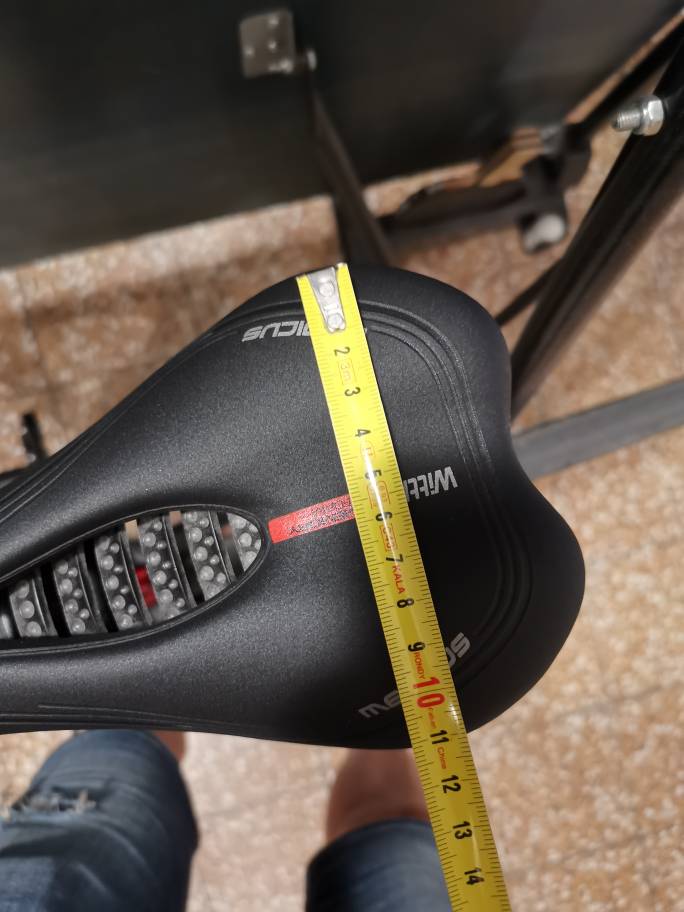

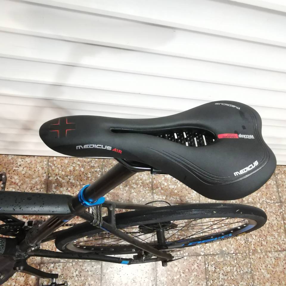

Volim uža sedišta ali mi je odbojna pomisao na gel / uloške za vožnju bilo kao donji veš, bilo u bermudama/biciklistička (iz tog razloga nikada nisam ni probao iste) . Za svaku kilometražu preko 35km, dope mi otpadne, osećam bol u kostima dan, dva posle vožnje. Probao sam do sada tri "low cost" sedišta. Da li neko od vas prelazi duže vožnje bez dodatne "intimne opreme". Konkretno, da li se isplati kupiti sic tipa SQ lab ili tako nešto i nadati se da će problem biti rešen. I da znam da je izbor sica jako individualna stvar. By the way, razmak između sedalnih kosti mi je 11,5-12 cm, 188cm, 88kg. HvalaIMG_20201024_165909.jpg IMG_20201024_170042.jpg

Ne znam zbog čega ti je odbojna pomisao na gaće sa uloškom? To je kao kad bi se fudbaler gadio toga da obuje kopačke. Nema nikakvog smisla zar ne.
Biciklističke gaće sa uloškom su zapravo dizajnirane tako da zbog svog uloška adekvatne tvrdoće ublaže pritisak baš na te sedalne kosti na koje se ti žališ (u kombinaciji sa odgovarajućim sicem) a i takođe jako bitna funkcija tih gaća je da odagnaju problem trenja između garderobe, kože i sica jer imaju šavove na mestima gde to biciklisti ne smeta pri pedalanju.
Problem koji ti imaš je baš radikalan. Ne bi trebalo da imaš skoro nikakav problem pri vožnji bicikla do nekih sat i po vremena vožnje bez obzira da li imaš ili nemaš bici gaće. Ukratko rečeno ovaj sic ti totalno ne odgovara.
Ne mogu da odredim sa slike ali pretpostavljam da je taj sic premekan, odnosno da ti je udoban na početku ali da ti posle brzo potonu sedalne kosti u sic i naslanjaju se na plastiku i žuljaju. Možda ti zvuči kontradiktorno ali ne bi bilo loše da pokušaš sa sicem koji je umereno do ummereno veće tvrdoće jer iako na početku ne deluje preudobno, zbog njegove tvrdoće oblik mu se pod pritiskom težine tvog tela neće menjati u toku vožnje i manje ćes se nažuljati.
S obzirom na tvoj tip bicikla, preporučio bih ti sic tipa Selle Royal seta, selle royal Supra ili Suez, Selle Royal Vento. Ne uzimaj sic širi od 15 centimetara i trebalo bi da bude osetno bolje nego što je sada.

@Несони Није важно како ти себе доживљаваш ако произвођачи седишта подразумевају да ћеш имати уложак. И ја бих се осећао глупо у утегнутим гаћама, па преко њих носим обичан шорц. Наравно, имаш и шорцеве са "уграђеним" гаћама са улошком. Раније сам на краће вожње ишао без тих гаћа, али временом схватиш две ствари: 1) да облачење и свлачење није никакав проблем и 2) да ти није довољно досадно да се бавиш тривијалностима. Планети Земљи је свеједно носио ти или не. Теби, с друге стране, не би требало да буде свеједно. Но, уложак неће помоћи ако седиште не одговара.
Како рече Смешер, постојеће сигурно није добро. Само не знам зашто рече да не узимаш шире од 15 цм, ако су ти седалне кости 12. У принципу, седалне кости би требало да налегну на највиши део седишта. Ја бих рекао да ти је постојеће седиште баш и сувише уско (поред тога што је мекано), па ти седалне кости налегну тек на ивице које су стандардно ниско. Ја сам дуго имао тај проблем. А сувише мекано седиште значи да седалне кости пропадну (сунђер не држи дуго) и практично налегну на тврду пластику. А онда седиште врши притисак на мека ткива. С друге стране, ако је сувише широко могу да ти запињу бутине. (ја тренутно имам тај проблем, али ми је много боље него раније)
Бтв, ако је седиште сувише уско (кажеш да волиш ужа, па претпостављам да јесте), па седалне кости належу на ивицама, онда заобљени облик седишта врши латерални притисак на кости (са стране) за шта оне нису замишљене и то не може да прија. :) Друга је тема да ли у Србији можеш да нађеш седиште одговарајућег облика и ширине.

Mislim da si pogodio srž mog problema. Kada si tako dobro opisao, odmah mi je jasno - sedalne kosti mi udaraju u ivicu sedišta, da budem precizniji u gornji najuzdignitiji deo (levo i desno) . Probao sam i pomeranje sedišta napred / nazad ali bez uspeha

Уморан сам, па не знам да ли се добро разумемо. :)
Седиште је, као и већина, заобљено (гледано отпозади). Најуздигнутији део, гледано по ширини, бих рекао да је негде на пола пута између саме средине (улегнућа) и крајње тачке? Ту кости треба да буду. Која је то ширина, на твом седишту? Идеално, рекао бих да треба да буду... када би по ширини повукао линију која пролази између натписа "Виткоп" и "меморијска пена". Можда мало још ка задњем делу (тешко је рећи). Не ваља ако су ти седалне кости шире од тога, па су (на тој линији) више ка спољном делу, на "низбрдици". Онда ем кости трпе тај латерални притисак, ем тај најуздигнутији део буде између њих, па притиска мека ткива. Бтв, да ли осећаш само бол или и утрнуће?
Иначе, ја нисам никада користио ништа са меморијском пеном и можда нешто не разумем. Како то објашњавају (на било ком производу), пена "памти" облик твог тела. Мени је то одувек чудно, јер онда та пена уопште не пружа одговарајући отпор телу и не држи га у исправном положају. И шта кад промениш положај?
Бтв, када питаш за препоруке гледај да буду од некога ко је исте/приближне тежине. Ако ти имаш, нпр, 90 кила, не залећи се на седиште које ти препоручи неко од 60 кила. Положај и позиција седишта су друга прича, кад већ изабереш одговарајуће седиште.

Ja sam napisao da ne uzima sedište šire od 15 cm jer vozi sportski bajs na kojem je sedište čini mi se malo više od kormana. To je sportski položaj sedenja koji podrazumeva da će mu biti udobno na relativno užim sicevima, a ako mu sedalne kosti kako je napisao imaju razmak 12cm, na to bi trebalo da doda još 2 do 3 cm i trebalo bi da odgovara. Ne bi bilo loše da napiše koliko je tačno široko sedište koje sad koristi.

Uzano je sedište, to je problem, sada vidim da nije slučajno što se patim na njemu. Širina oko 10-11cm. Moja mera za sedište treba da bude 14-15cm kao što je kolega rekao u nekom prethodnom postu. OK sa ovom dijagnostikom je pola problema rešenoIMG_20210621_080241.jpg
