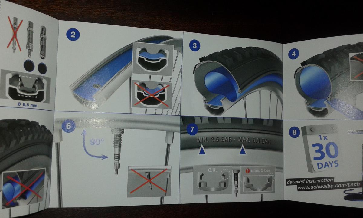

Ma da, explozija, puklo je momacki.
Ne krivim losu gumu nego sam mislio da sam je prepumpao. Moguce da sam lose montirao ali sam pazio i proveravao. Druge gume, isto Schwalbe, 26, auto ventil pumpam na 5 bara pa sam i ovu, racunam ista guma samo razlicit ventil.
Ne vidim na samoj gumi specifikacije a na netu ne mogu da ih nadjem (40/62-559). Mozda je guma deklarisana za 4bara max?
Mora da pise na gumi proveri ponovo

Uzrok eksplozije je najverovatnije taj sto je deo unutrasnje gume ostao prikljesten izmedju spoljne gume i felne. U takvoj varijanti dogadjaja velikoj kolicini vazduha iz unutrasnje gume je omoguceno da brzo izadje napolje pri cemu se cuje zvuk nalik eksploziji. Ovakav sled dogadjaja bi u neku ruku mogao da bude i dokaz kvaliteta jer da si koristio neku jeftiniju unutrasnju gumu sa debelim zidovima takva bi tesko mogla da se zavuce izmedju spoljne gume i felne prilikom pumpanja. Unutrasnju gumu uvek malo naduvas da dobije oblik prstena i premazes bebi puderom pre postavljanja na felnu. Onda kad postavis spoljnu gumu preko nje naduvas je do 1 bara pa uzmes tocak u dve ruke i pritisnes ga o tlo kao kad je stavljen na bicikl. Tako pritiskajuci pocnes da okreces tocak deo po deo dok tocak ne okrene dva tri puna kruga, da bi spoljna guma lepo legla u felnu a unutrasnja unutar spoljasnje. Onda proveris vizuelno da li je spoljna ravnomerno nalegla u felnu i ako jeste napumpas gumu do potrebnog pritiska.

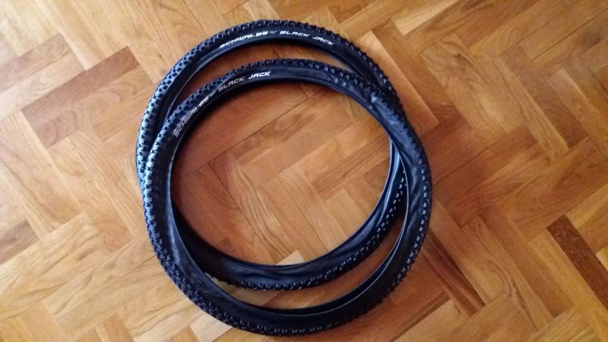

Danas mi je stigao treci par Crnog Dzeka. Sa prethodna dva para sam presao 11000 km.
Gledajuci odnos cena/kvalitet mislim da nema boljih all round guma.
