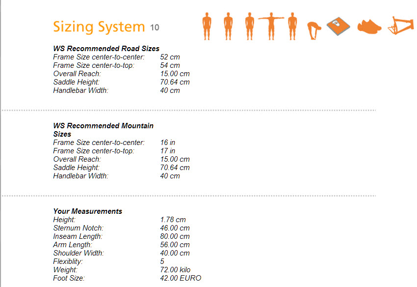

I ja nesto da priupitam.Nisam nasao nista slicno na forumu.
Na jednom sajtu sam uneo mere za idealnu velicinu bicikla..duzina noge,ruke,sirina ramena ... Ispalo je da korman treba da bude dugacak 40 cm a na mojoj bicikli je oko 56 cm,radi se o MTB
Da li se korman skracuje ?

Ja ne znam gde si to našao ali nisam čuo da neko ima korman od 40 cm :?:
Uglavnom idu od 58 pa do 68 (70 cm) za mtb
Evo,ja mislim da se to odnosi na korman 40 cm

Ako si sam unosio svoje mere u kalkulator (težina, visina,..) mislim da je problem nastao kod podatka "shoulder width" ili po srpski "širina ramena" . Pretpostavljam da su ti spram visine od 178cm i ramena šira od 40cm... :wink:
Na osnovu tog podatka program ti preporučuje korman od 40cm... e sad, pitanje je koliko su tačne i ostale preporučene mere za bicikl...

Mislim da je kalkulator izbacio mere za road korman,i u mtb kategoriji.
