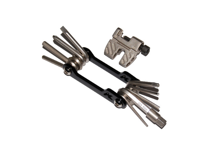

E sveto jel mozes da mi kazes koji si kljuc uzeo posto ja neki koji imam je previse kratak pa nisam u mogucnosti da skinem kasetu normalno uopste. Od alata (za ovu svrhu) imam ovo dakle:
Al, ocito da mi treba ovaj :)
Volim da cackam nesto oko bajsa al sam u sustini za to los majstor jer nemam strpljenja a ni dovoljno znanja. Skoro sam covjeku "uvalio" tockove za koje sam bio 100% siguran da su u TOP stanju a on mi kaze da zbog sistema konusa prednja nabla blokira...
Tako da znam da skinem i zakrpim gumu :) zategnem zice (a volio bih da naucim i da zamjenim iste jer mi to trenutno treba), Imam imbuse i torx kljuceve, sprejeve i lubrikante i to je to...
Nije mi problem da ostavim bajs u servis, al me nekad mrzi da se cimam kad isti nije u voznom stanju do servisa kako bi ga osposobili, pa bih volio da bajs koji sada sklapam, sklopim samostalno u potpunosti :)
