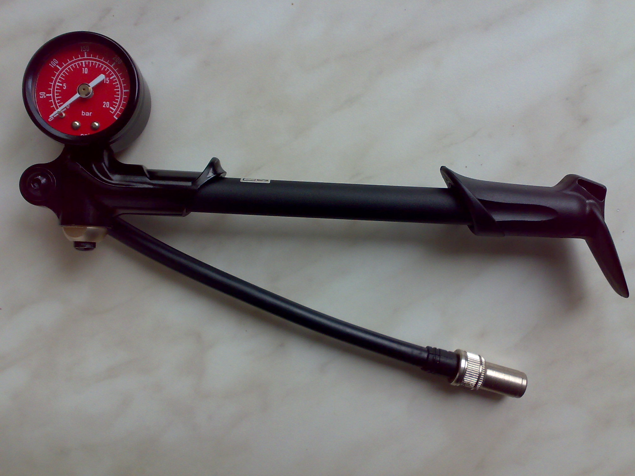

Dakle, pre Rebe sam vozio (i dalje ga cuvam) SR Axon-a. Da sam vozio neku jacu vilu mozda prelazak na Rebu ne bi izazvao toliki wow efekat. Prvo sto se zapazi kada se izvadi iz kupije je debljina nogica (gornjih – upper legs). Tezina je srednja. U kutiji se nalazi i pumpa (shock pump), i u zavisnosti od modela, daljinski lock. Kod mene je lock na samoj vili sto mi se vise dopada jer ne moram da imam jos jedan buzir koji ce da klapara.

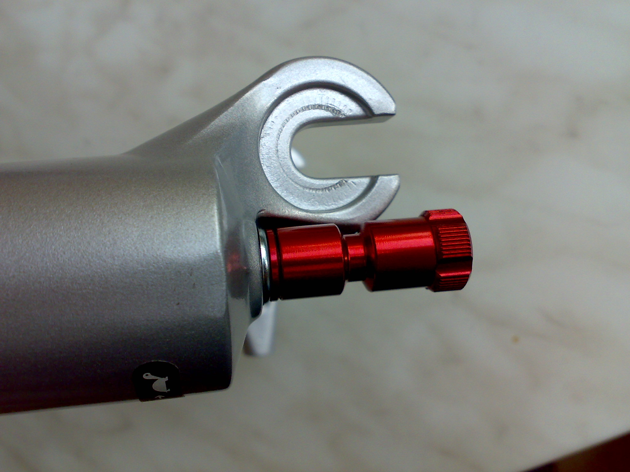

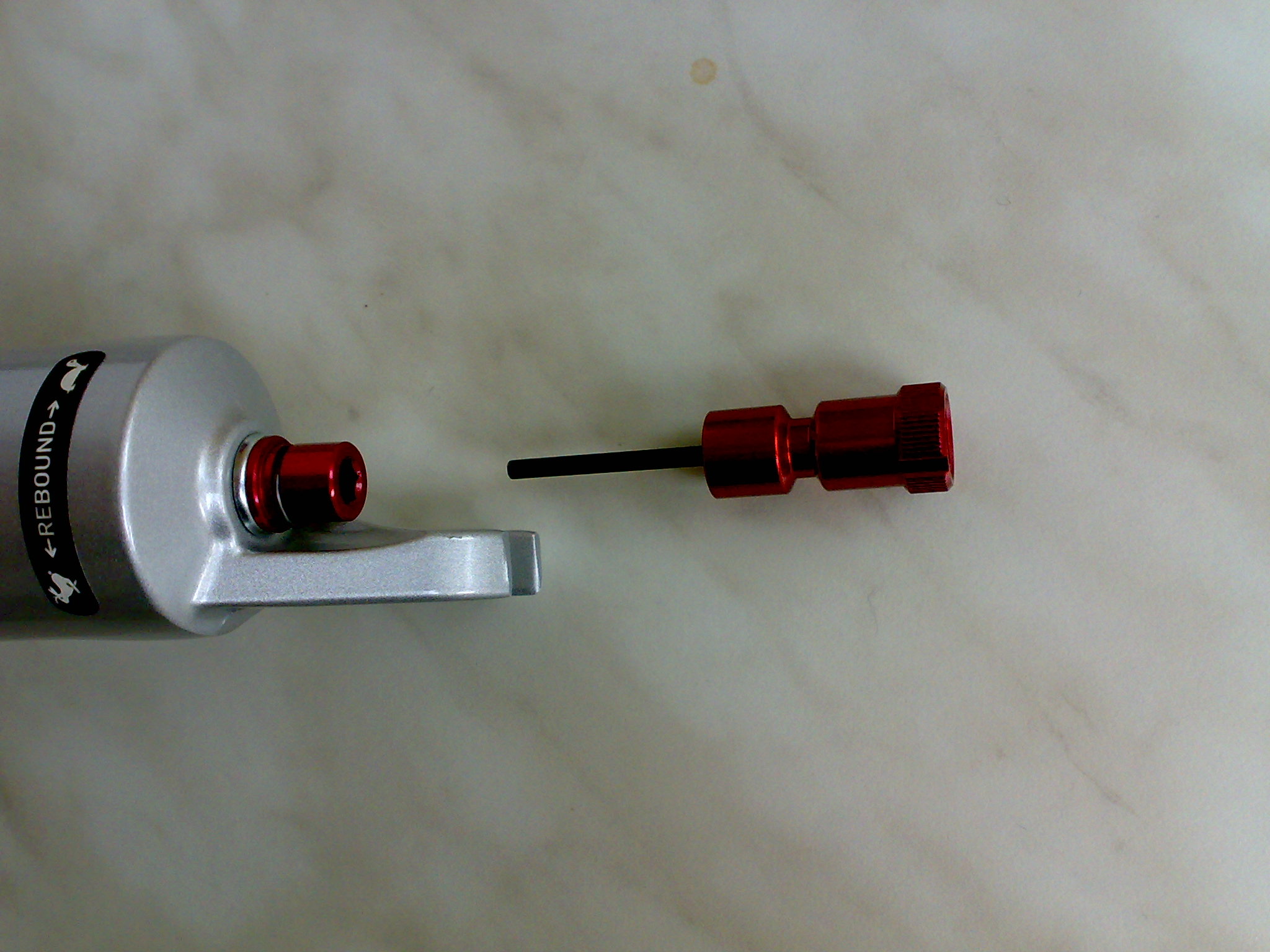

Zavrsna obrada je na visokom nivou. Nisam uspeo da nadjem nijednu zamerku, osim mozda „vijka“ za rebound koji se pomera gore dole oko 1mm (uopste nije problem ali ajde). Po meni je mnogo veci problem duzina samog vijka. Kao sto se vidi na slici on je duzi od ostatka vile, sto mozda izgleda nabudzeno, ali je neprakticno. Kada se skine prednji tocak bajk ne moze da se osloni na vilu kada je podloga ravna i kada nema neceg dodatnog da se iskoristi za portporu. Ako se vijak izgubi nije strasno jer je to ustvari imbus kljuc sa fensi drskom. Mada se time povecava mogucnost ulaska svega i svacega tamo gde ne treba.

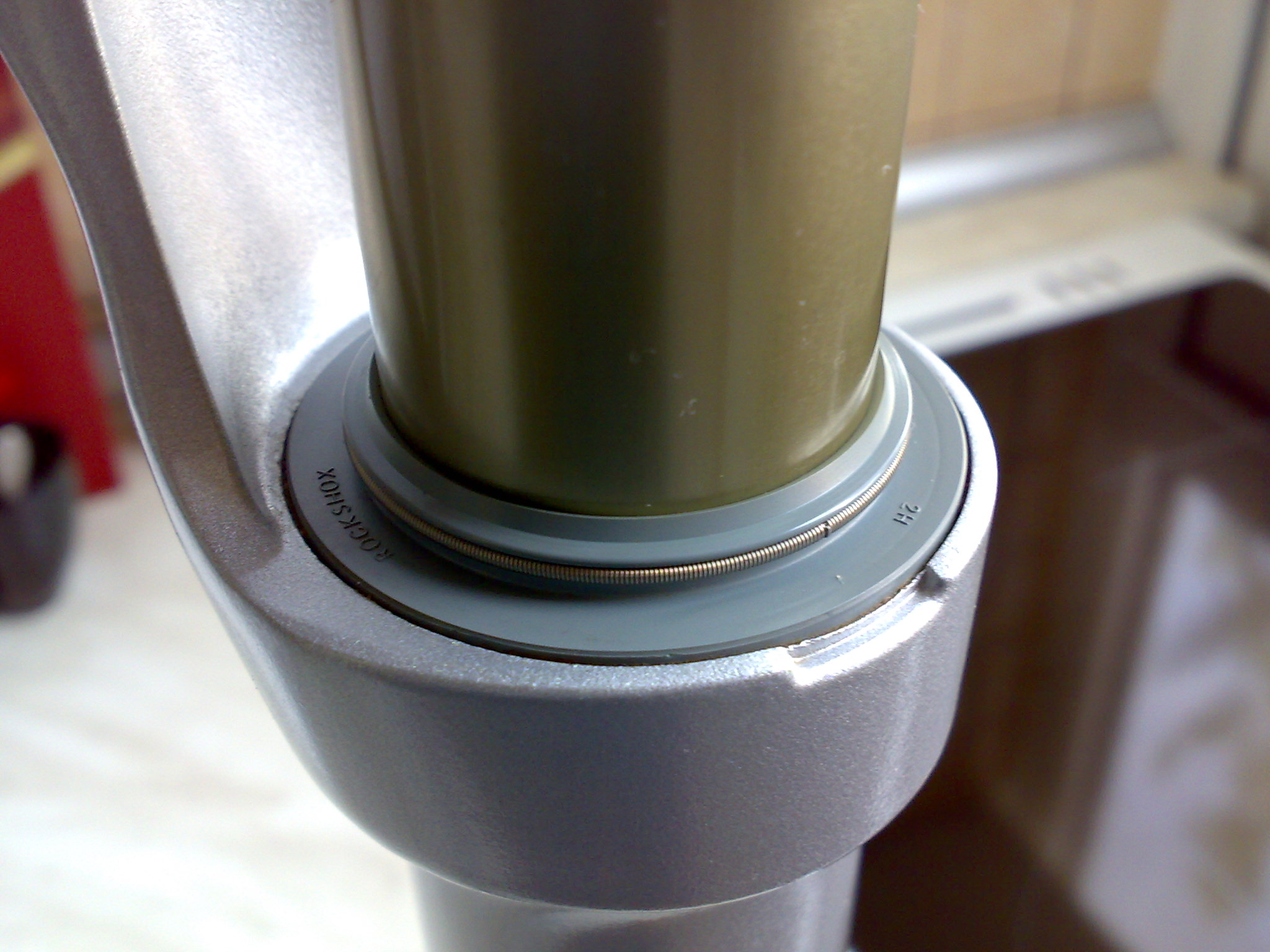

Gumice (dust wippers), gde gornje ulaze u donje nogice, se cine kvalitetnim. Ovaj deo cistiti pre svake voznje.

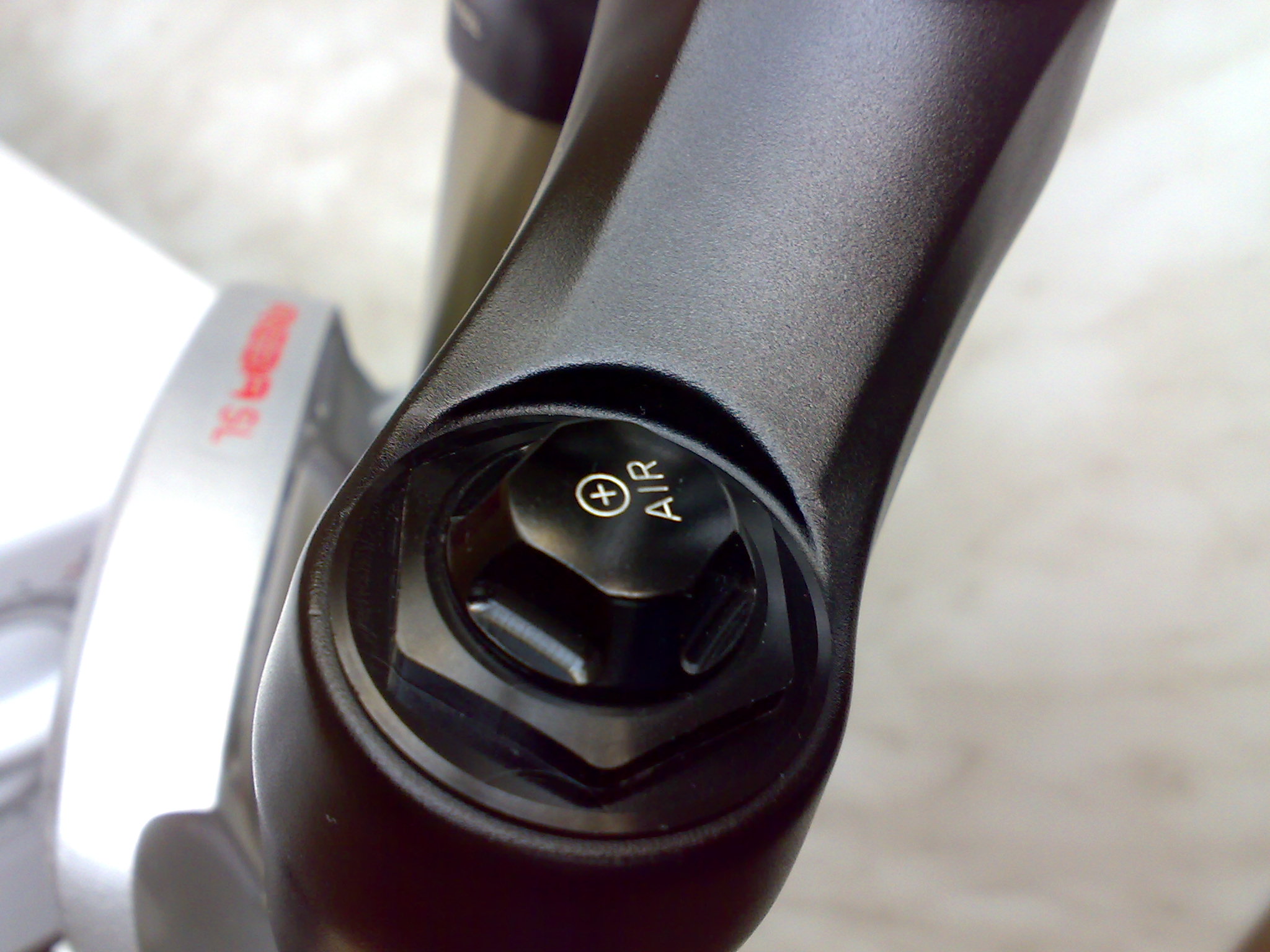

A joj majko! Naravno da posle Axona nisam imao pojma sta tacno radi rebound, compression... Pored toga je i pritisak u + ili – komori od presudnog znacaja za najbolje moguce podesavanje vile. Iako su na nalepnici (leva donja nogica) date vrednosti pritiska (u psi) one su okvirne i samo pocetna tacka. Ovaj korak (pumpanje odredjenog pritiska) je individualna stvar. Treba krenuti od toga da se u obe komore napumpa isti pritisak. Razlika u komorama (+ i -) ne sme biti veca od 15 do 20 psi. Posto ja zelim da mi vila bude osetljivija na manje dzombe napumpam – komoru za 5 psi vise nego + komoru. Tako sam otkrio da za mene odlicno radi +115psi; -120psi pritisak. Pritisak u komorama, pored zelje kako vila treba da se oseca tokom voznje, treba da se uklopi i sa SAG-om. O tome, kao i o rebound-u i compression-u ima dosta poucnog na netu.
U uputstvu pise da se pritisak treba proveravati pre svake voznje. Totalno nepotrebno (ako je sa vilom sve uredu). Ja proverim jednom mesecno. Prilikom provere je normalno da malo ulja izadje kroz ventil. Vrlo bitno je da se prilikom navijanja creva pumpe na ventil ne pretera, kako ne bi doslo do ostecenja. Cim vazduh dodje do meraca pritiska zavrnuti jos milimetar ili dva i stati.

Takodje, kapica + komore moze da se previse zategne. Par puta sam imao problem da je odvrnem jer je povrsina gde nalezu prsti mala pa se kliza
Ajde jedan savet. To ce uvek da se desava na vazdusnim vilama jer pored pritegnutosti same kapice malu alu zajebanu ulogu igra i sama kompresija vazduha koja se stvara u onaj procep izmedju kapice i vile.
