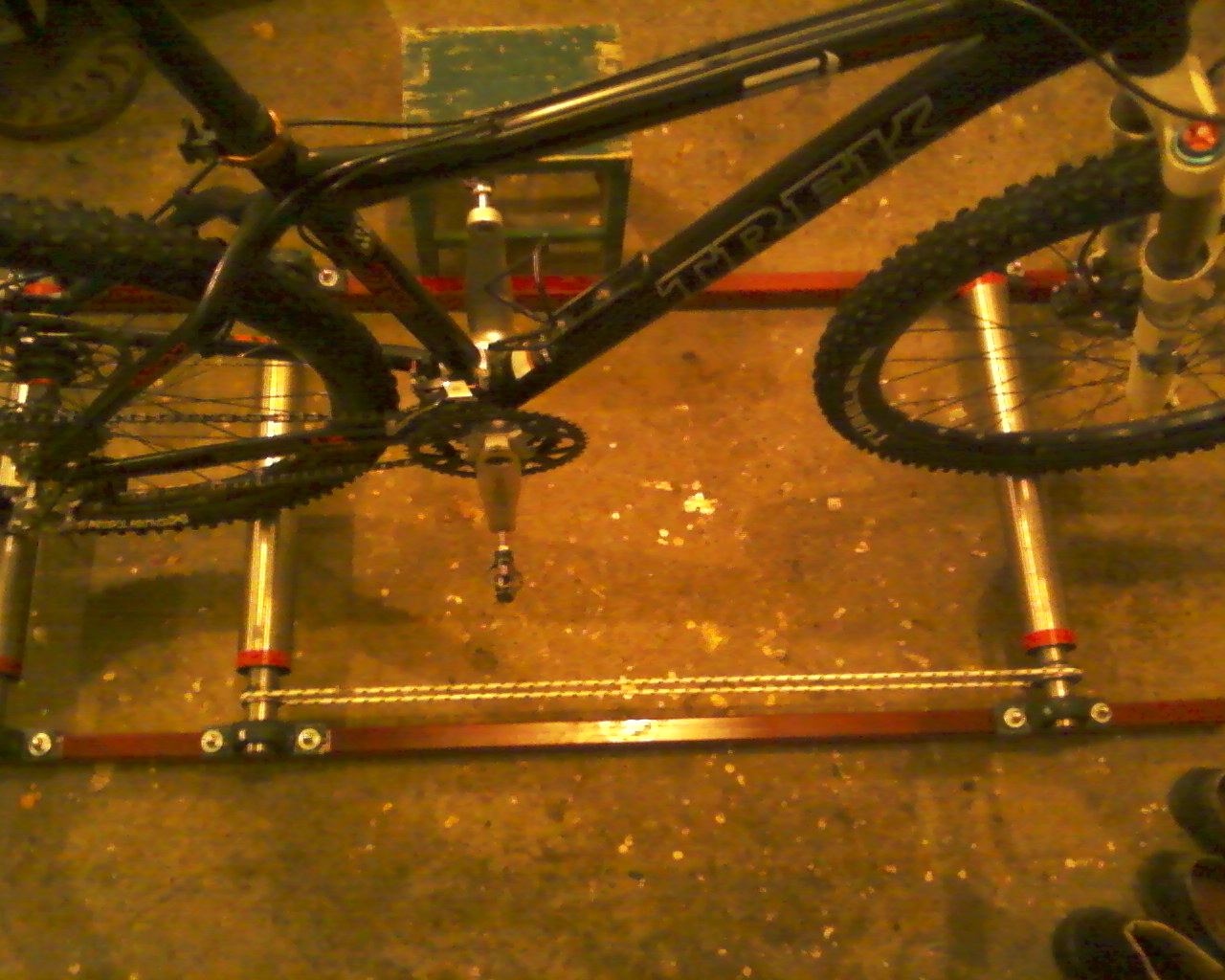

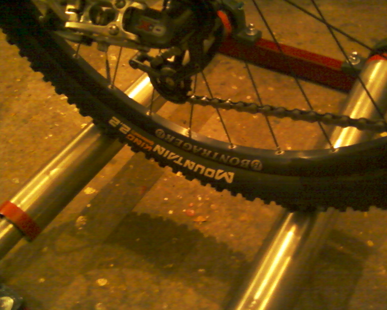

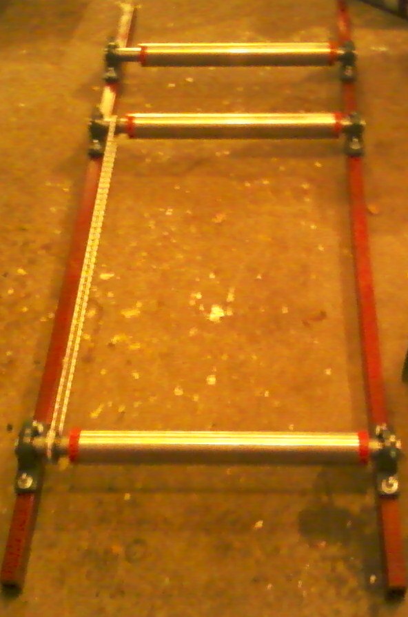

da ne otvaram novu temu, evo i mojih valjaka,moz tehnicki da odradis na njima(valjak je 6kg) :mrgreen: 8)

@Stefan
Hajd' baci neki info, ko ti je pravio konstrukciju za valjke, od kojih profila/kutija, debljina zida, valjci-sve o njima i sta ti je 'prenosni kais'-vidim ga, ali ne bih znao da kazem od kog je materijala, osim sto mi se cini da je kruznog preseka? I naravno, koliko te je kostao?

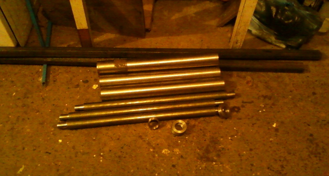

e ovako ,prvo da kazem da je ideja uzeta od druga koji je otvorio temu,pozdrav za stdjordje!!!
recept:3cevi od povece dimenzije,3sipke(pune)za osovinu i 6 zatvaraca za svaku stranu cevi,6 lezaja sa kucistem i 2 duze cevi za ram,a da i jos 2(ne znam kako se zove,ali ovo sto sprovodi kais(u mom slucaju kanap)) i parce kanapa :wink: to sve izvariti na odredjenu dimenziju(koja zavisi od bajsa).malo je zeznuto jer sam ja napravio veci razmak izmedju zadnjih valjaka pa tocak vise upada izmedju njih i teze je za okrtati(to moram korigovati).to je to otprilike
cena....mmmmm...pa od 6-10 hiljada bi vas moglo kostati,zavisi kaako zelite da ispadne na kraju i koju tezinu valjaka zelite(naravno ovi mogu i da se pune,ostavite po jednu rupu sa strane da mozete sipati pesak ili tako nesto )i koju cvrstinu celog trenazera zelite. 8)
evo i materijala(nisam slikao lezajeve i kanap):

10.000 ??? Mislim da si mogao i jeftinije proci...MNOOOGO jeftinije. Za te pare si mogao kupiti trenazer :D Ali ako volis da se igras, to je druga stvar.

#96 bur
bur
  • 511 posts
  • LocationNovi Sad-Zrenjanin
Postavljeno 20 February 2011 - 08:33 PM
Koliko realno vredi izrada tih trenazera?
U svojoj radionici ja to mogu da napravim od pocetka do kraja, da li tu ima profita?
Zasto je sirina tolika, moglo bi da bude uze?
Opterecenje moze preko alternatora sa regulacijom struje pobude.

Sto uzi valjci to veci problemi da ne sletis sa njih :). Naravno ne treba preterivati ni u velikoj sirini.
Na ovakve valjke obicno ne ide nikakvo opterecenje.

Na ovim valjcima ima se preznojis i na maloj sajbni. 8)
