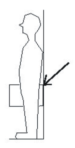

Da li duzina kurble stvarno donosi neku razliku u voznji i ako donosi kako odrediti pravu duzinu?
Ukoliko pogledamo sa stanovista fizike, zakljucak je da veca duzina kurble ne znaci i vise snage. Veca snaga koja vrsi pritisak na pogon se pripisuje vecoj fizickoj spremi i psihofizickim osobinama pojedinca.
Uobicajen pristup bi bio – duze noge – duza kurbla. Medjutim, da bi kod vozaca sa normalnim proporcijama pregib kolena i bokova imali odgovarajuce ili ti iste uglove, duzina kurble mora da bude proporcionalna sa duzinom nogu. Nepisano pravilo govori da je duzina od 165 cm za indoor trke, 170 cm za drumske vozace, 175 za MTB i Tour de France uspone. Duzina kurbli se moze odrediti na vise nacina, evo tabele kako odrediti pravilnu duzinu kurble:
Duzina nogu Duzina kurble
60 to 65cm 150mm
66 to 70cm 155mm
72 to 75cm 160mm
75 to 78cm 162.5mm
79 to 81cm 165mm
82 to 83cm 167.5mm
83 to 86cm 170mm to 172.5mm
87 to 90cm 175mm to 177.5mm
91 to 94cm 180mm
94cm plus 185mm
A moze i pomocu sledeceg obrasca: izmerite duzinu nogu kao sa slike i pomnozite sa faktorom da bi se dobila duzina kurble u mm. Taj faktor se krece od 2,0-2,16. Licno mi vise “lezi” prvi nacin sa tabelom.
Dakle, ono sto se moze reci je da duzina kurbli utice prvenstveno na to koliko bicikl daje “pravi” osecaj u voznji. Naravno, ne treba biti paranoican, ukoliko je osecaj na bajku “udoban” i nema se osecaj stegnutosti, nema potrebe brinuti o duzini. Proizvodjaci ovih komponenti daju lazni utisak o nuznosti u preciznosti izrade sto se duzine tice dajuci varijante kurbli za 2,5 mm duze. Iako neki vozaci insistiraju na mikropreciznosti ( uglavnom je to marketinski trik sponzora ), 2,5 mm povecanje ili smanjenje duzine ce se vise osetiti u vasoj glavi, nego tamo gde bi trebalo – nogama. Nasuprot ovim preciznim produkcijama, primeticete da recimo kod MTB bicikala u prodaji, gotovo sve kurble-pogoni imaju istu duzinu. Ovo prolazi jer vecina vozaca nikada nije ni probala razlicite duzine kurbli, a mnogi in e znaju da kurble mogu biti u razlicitim duzinama!Savet je da ako vec razmisljate o promeni duzine kurbli, razmisljajte u centimetrima!
Kao sto smo napomenuli, duzina kurbli nema nekog velikog uticaja na povecanje energije pedaliranja. Duzina je samo broj u kalkulaciji kao i npr.duzina zbica, iako treba voditi racuna zbog polozaja na biciklu i komfornosti u voznji. Ono sto jos pravilna duzina daje je idealna aerodinamicnost u voznji, koja je mnogo bitnija kod drumasa nego u MTB-u. Jos jedna ucinkovitost prave duzine kurbli je i ta da se energija pri pedaliranju ne gubi u nepravilnom polozaju i losim uglovima nogu. Dakle, ako ne doprinosi povecanju snage, moze da doprinese da ne bude smanjenja iste. Prava duzina doprinosi maksimalnom iskoriscenju misica i u smislu obrtnog momenta i u relaksirajucoj fazi.
Da rezimiramo:
Razlika +- 5 mm je gotovo neznatna, tako da ako se merenjem uklapate u duzinu koja je u ovim okvirima – ne isprobavajte dalje.
Duzina moze i da se razlikuje od samog tipa voznji.
Duzina femur-a ( butne kosti ) je u direktnoj vezi sa duzinom kurbli.
Sami parametric odredjivanja dizine kurbli ne moraju biti i jedini faktor. Sekundarni kao npr. stil pedaliranja takodje moze igrati ulogu kod nekih vozaca.
Voznja “out-of-the-saddle” tipa nije obuhvacena nikakvim istrazivanjima vezanim za duzinu kurbli.
Najbolji ali i ubedljivo najneekonomicniji nacin je eksperimentisanje sa raznim duzinama.
Takodje, nemojte da mislite unapred da cete sa povecanjem duzine kurbli automatski spustiti i visinu sedista. Postoje slucajevi kada se promenom duzine na vise sediste cak i podigne!
Sto se tice polozaja sedista u smislu napred-nazad – ovde ostavljam svakom ponaosob da eksperimentisanjem dodje do najidealnije i najudobnije pozicije. Pravila nema. Ono sto se moze reci je da pomeranje duzine kurble ne zahteva neka veca pomeranja sedista napred-nazad, ali svako od nas ima neku svoju specificnu poziciju u voznji.
Nadam se da sam ovim malo razjasnio neke nepoznanice oko ovog pitanja.
