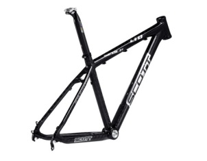

Kad smo kod tih ezoterija, nikako se ne bih bunio kada bi mi neko poklonio SCOTT scale ltd ram, CR1 HRM carbon tehnologija, tezina 970 gr, proglasen kao najbolji, najlaksi, najkompaktniji, najsigurniji...karbonski ram na trzistu. Cena...prava sitnica... 1900 eur cca.

Meni je po onom kriterijumu koji je konvencionalan ispada 17.2'' ali posto imam 1,79m to nikako ne ide.Vozim 21'' Ktm Race Serije i super mi je na duzim voznjama asfalta i lakom Xc.Mislim da bi mi ram od 48-50cm XC uglavnom odgovarao.Probao sam jednog Gary Fishera koji je bio nesto matoriji i on je bio 17'' ali tako dug ram da je odgovarao.Rezime je da sve zavisi od geometrije proizvodjaca,bicikla mora da se proba u voznji kojih stotinak metara n:bicycle2
