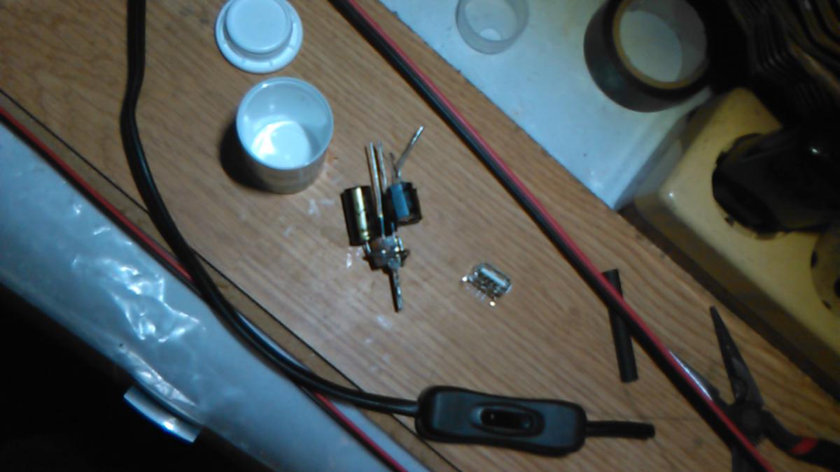

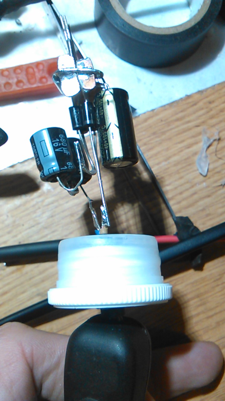

    Podstaknut raspravom u temi Struja na tockovima odlucio sam da napravim prakticnu demonstraciju.

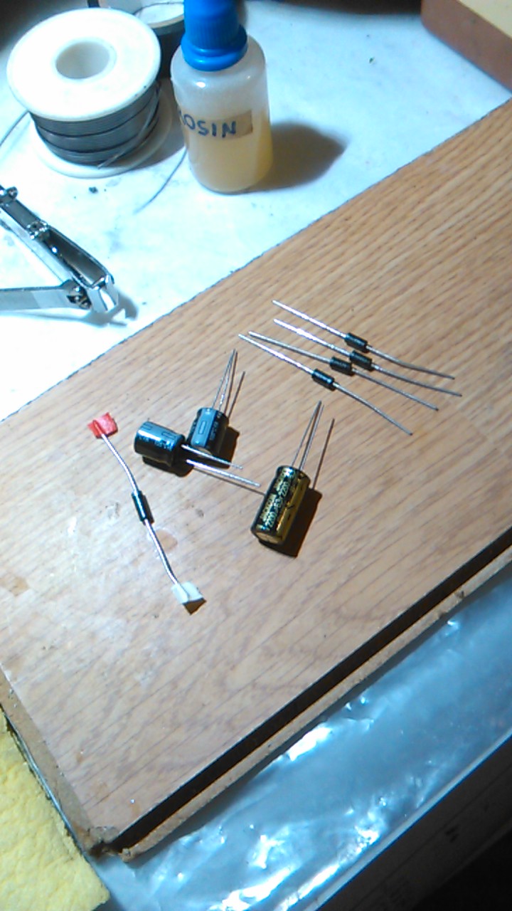

    Komponente koje cine srce punjaca su na prvoj slici i kostaju 150 dinara.
IMG_20201208_181606.jpg IMG_20201208_181936.jpg IMG_20201208_200825.jpg IMG_20201208_200905.jpg IMG_20201208_201643.jpg IMG_20201208_203250.jpg

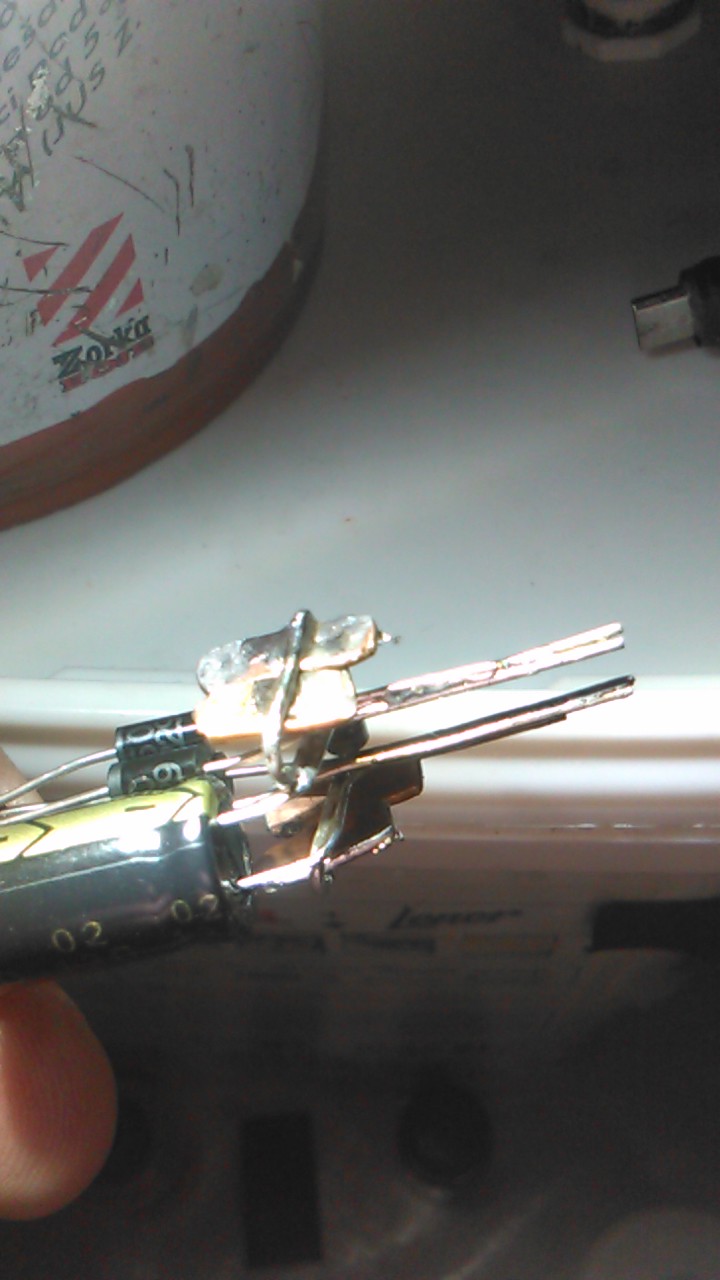

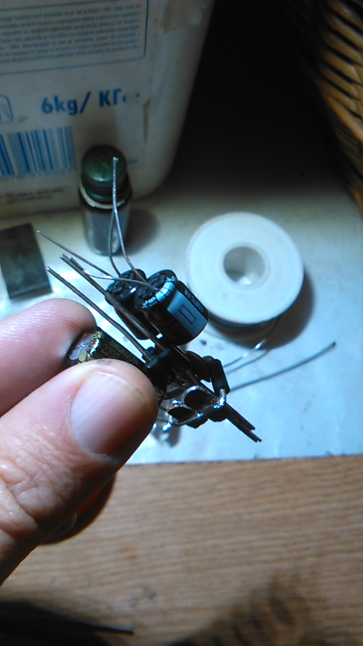

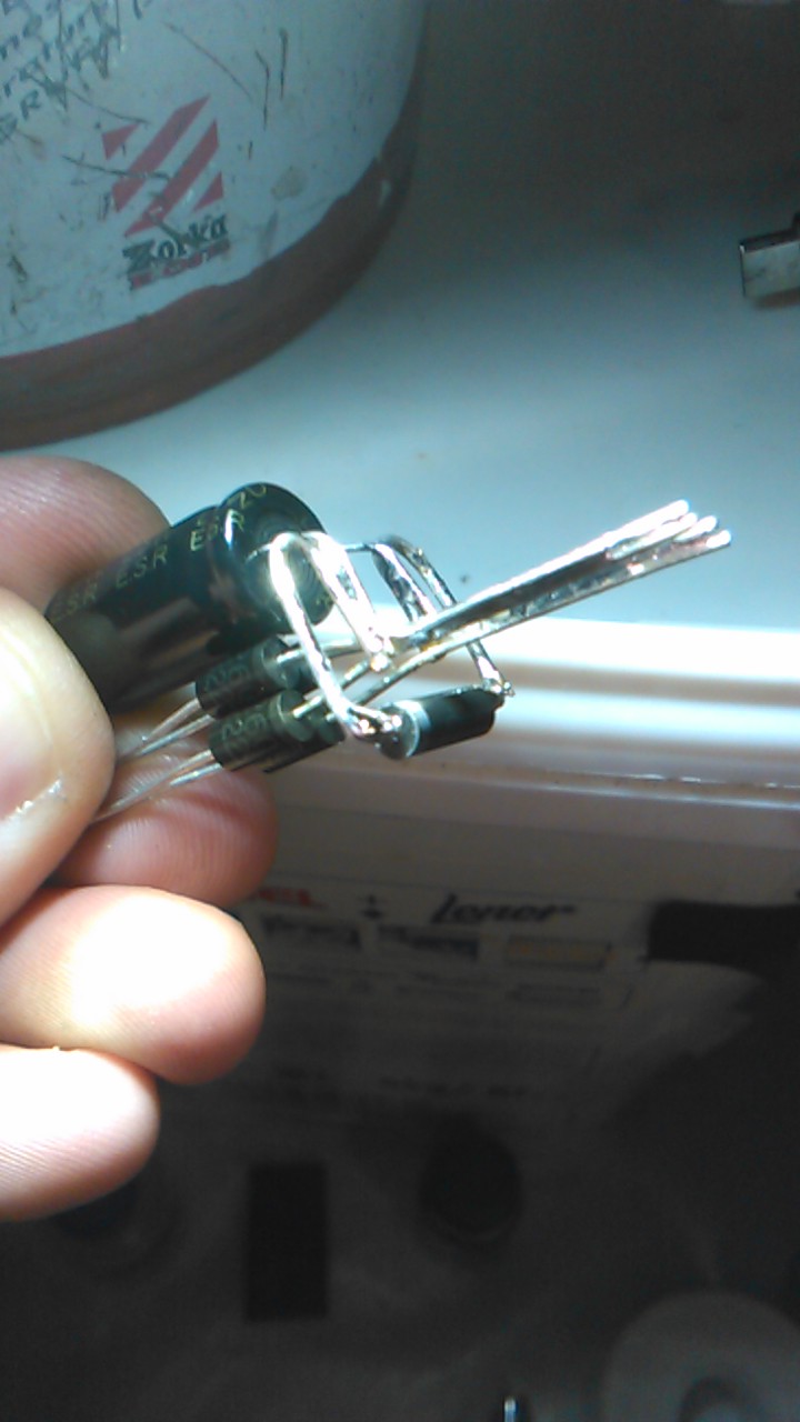

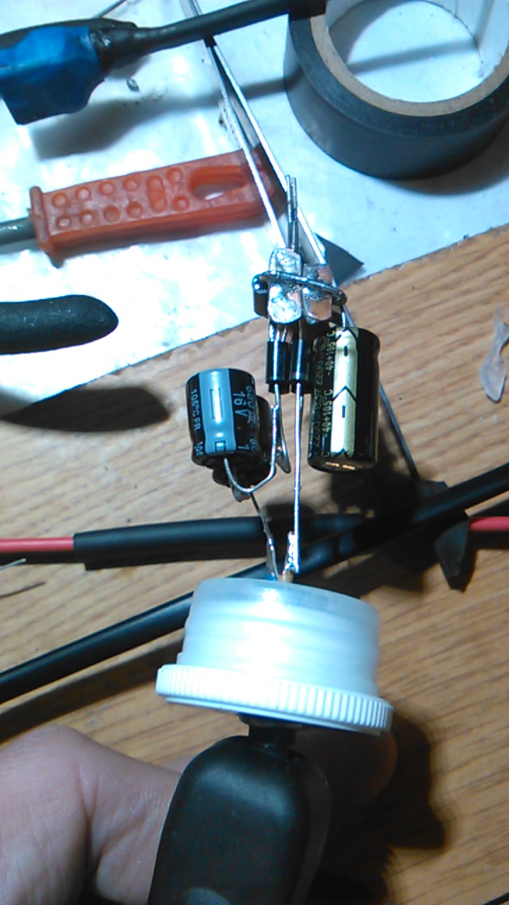

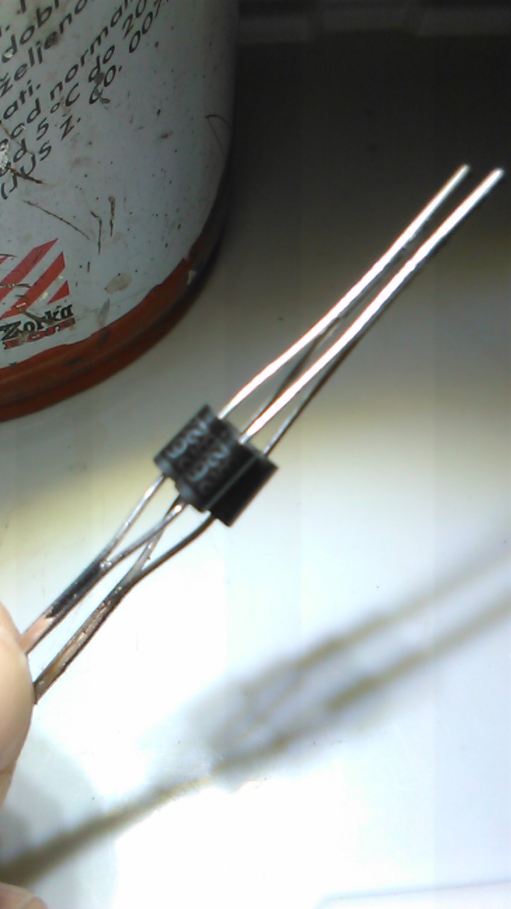

    Naredna slika pokazuje diodni most koji pretvara naizmenicnu struju u jednosmernu. Voditi racuna koji kraj diode se povezuje sa kojim, obratiti paznju na kruzne oznake crtice na samom telu diode. Ostale slike prikazuju kako povezati, u ovom slucaju kondenzator od 2200 µF, sa diodnim mostom kao i povezivanje zener diode na ostatak "punjaca".
    Voditi racuna da je zener dioda povezana krajem koji ima kruznu oznaku, crticu, sa izlazom diodnog mosta koji takodje ima oznaku, vidi se na trecoj slici, to je pozitivna grana punjaca tu je zalemljena i pozitivna nogica kondenzatora.

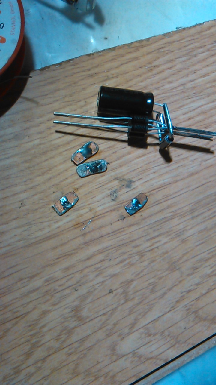

    Poslednje dve slike pokazuju bakarne plocice koje sam zalemio na nogice zener diode.
    I gotov je punjac !!!!!
    U obliku bez C1 kondenzatora punjac isporucuje gotovo odmah 0.5A ali  ne vise od toga koliko god brze da se vozi i kosta citavih 90 dinara. Performanse ce biti slikovito demonstrirane :)

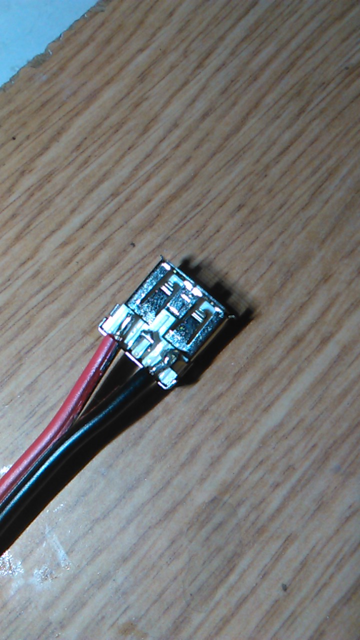

    Naravno treba zalemiti USB ulaz vodeci racuna o polaritetu, minus grana je tamo gde je zalemljena minus nozica kondenzatora, vidi se na cetvrtoj slici. Minus grana se povezuje sa Ground, pozitivna grana punjaca se povezuje sa Vcc +5V.

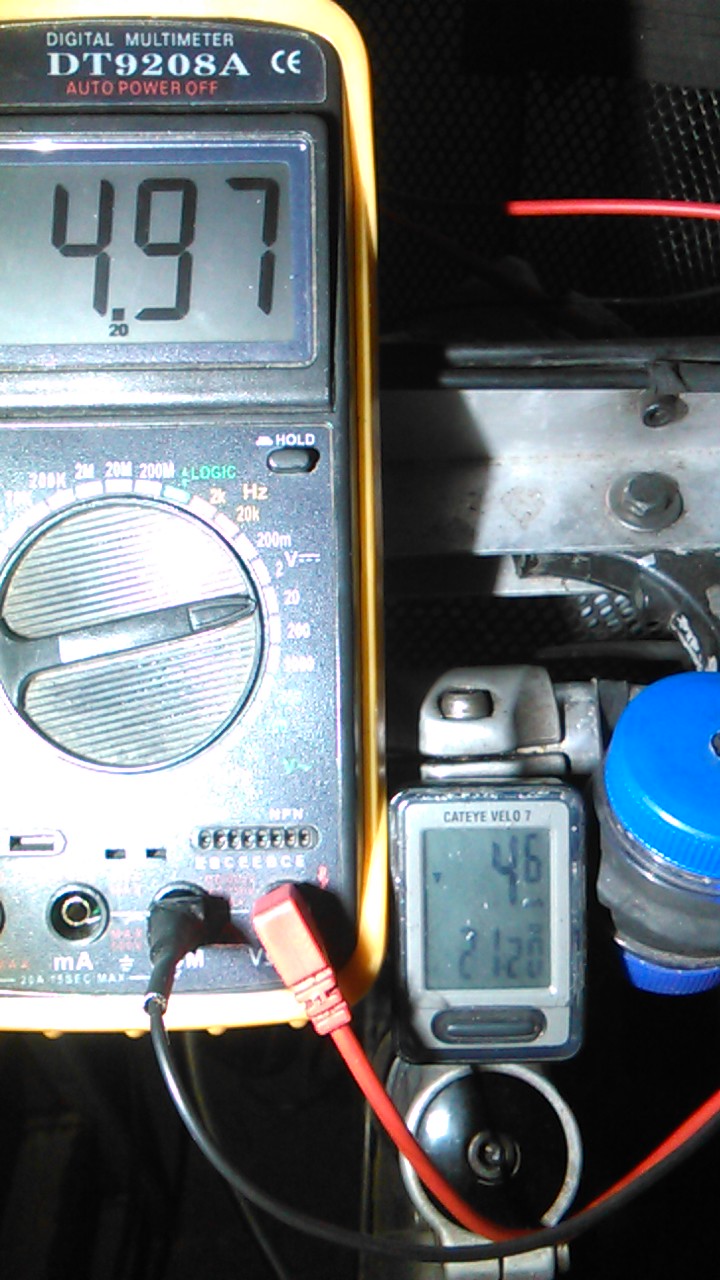

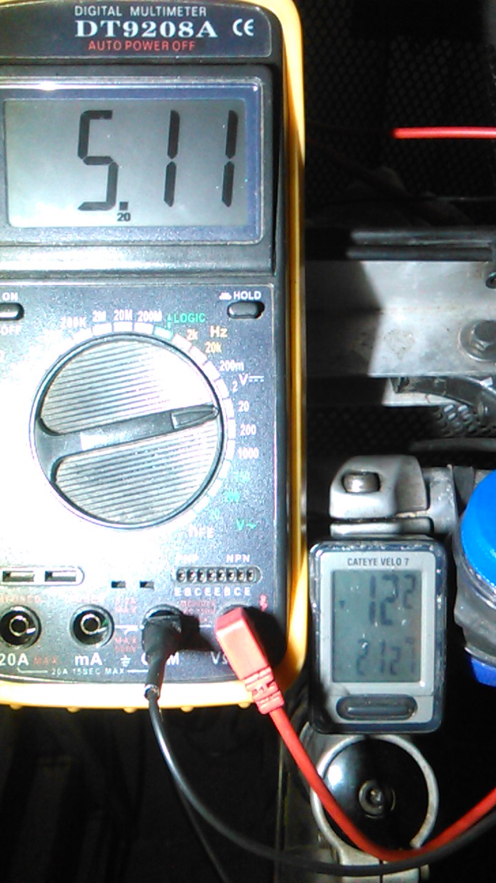

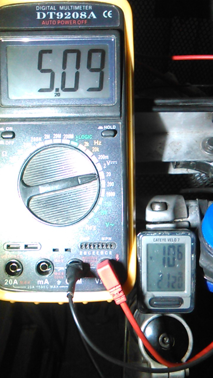

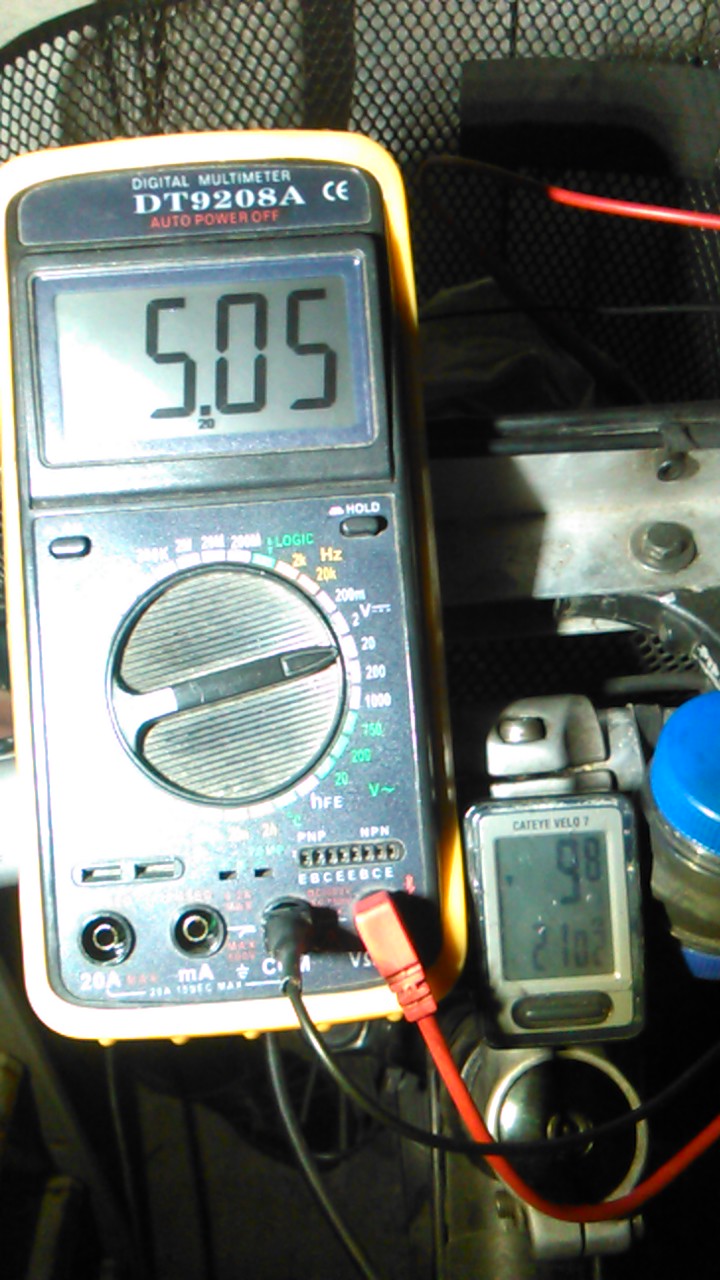

    Kako u praksi izgleda funkcionisanje:

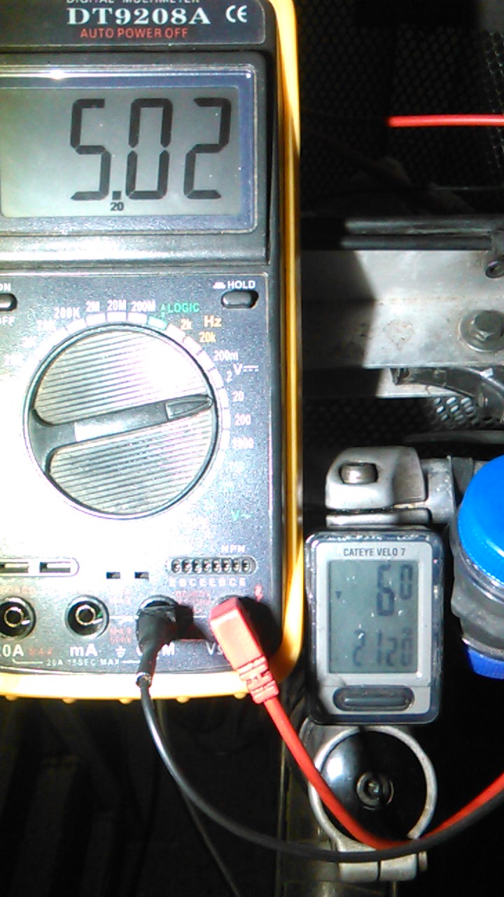

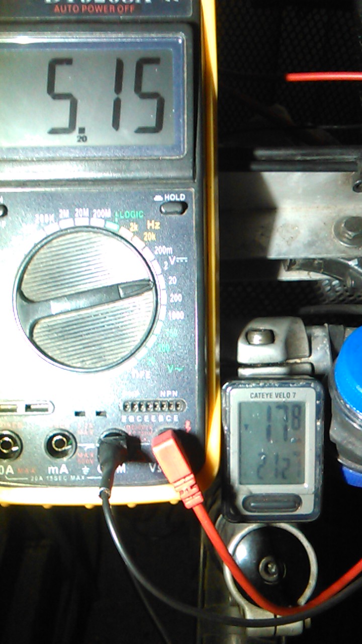

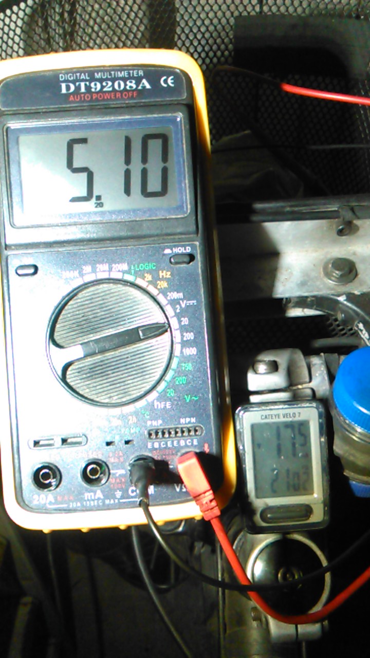

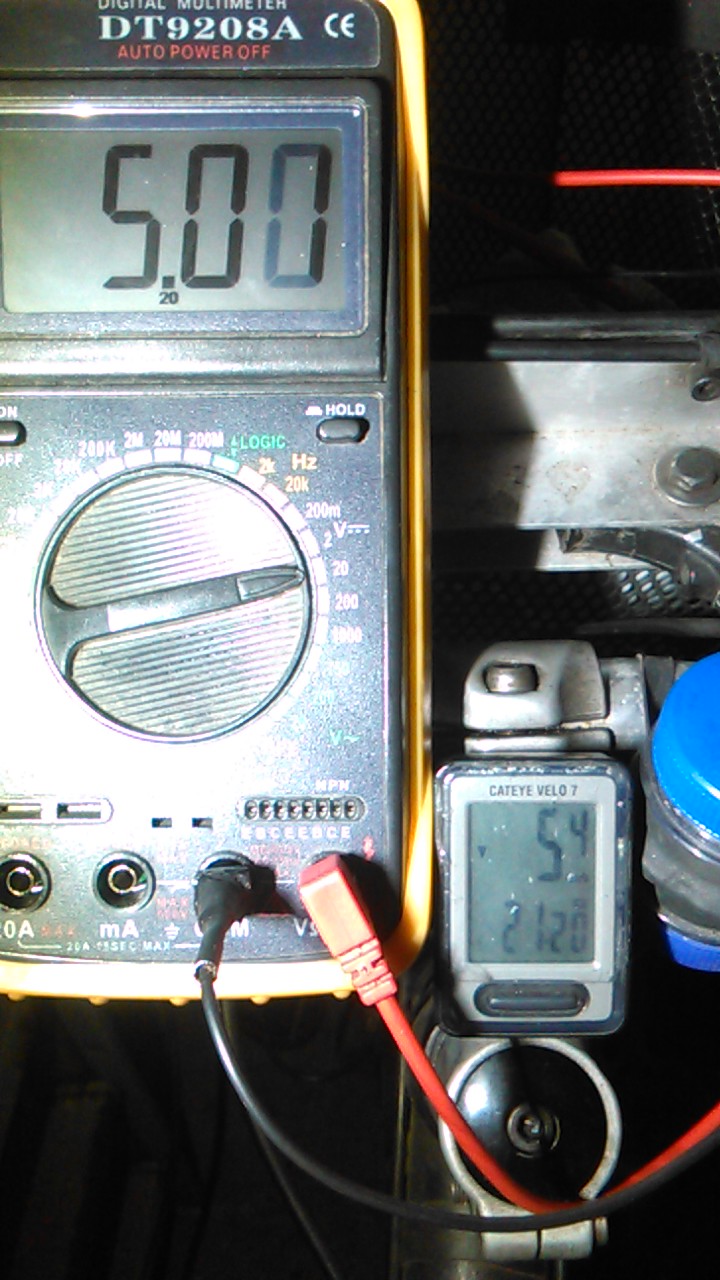

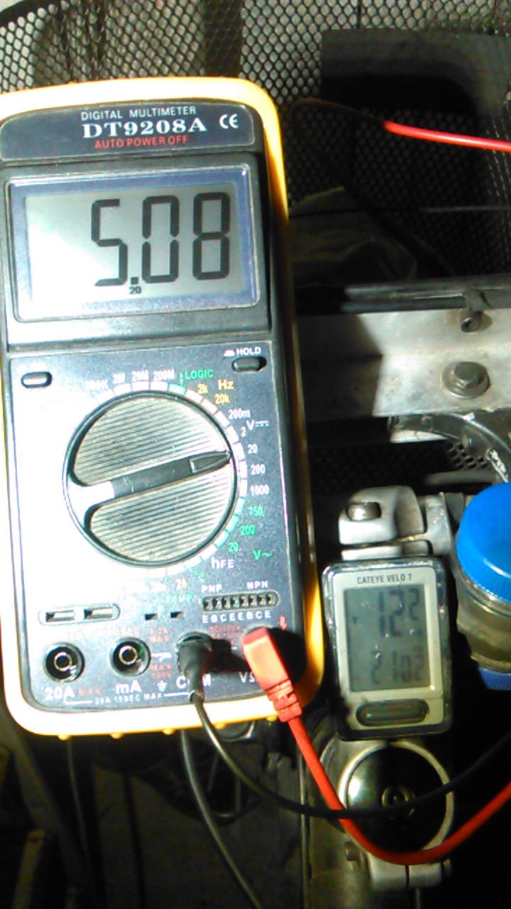

    Voltaza:
IMG_20201208_204940.jpg IMG_20201208_204949.jpg IMG_20201208_204955.jpg IMG_20201208_205001.jpg IMG_20201208_205006.jpg IMG_20201208_205057.jpg
    Poslednja slika pokazuje proceduru, pozajmljeni su kablovi od lampe u "punjac" koji visi levo na slici a glava busilice o gumu drzi brzinu.

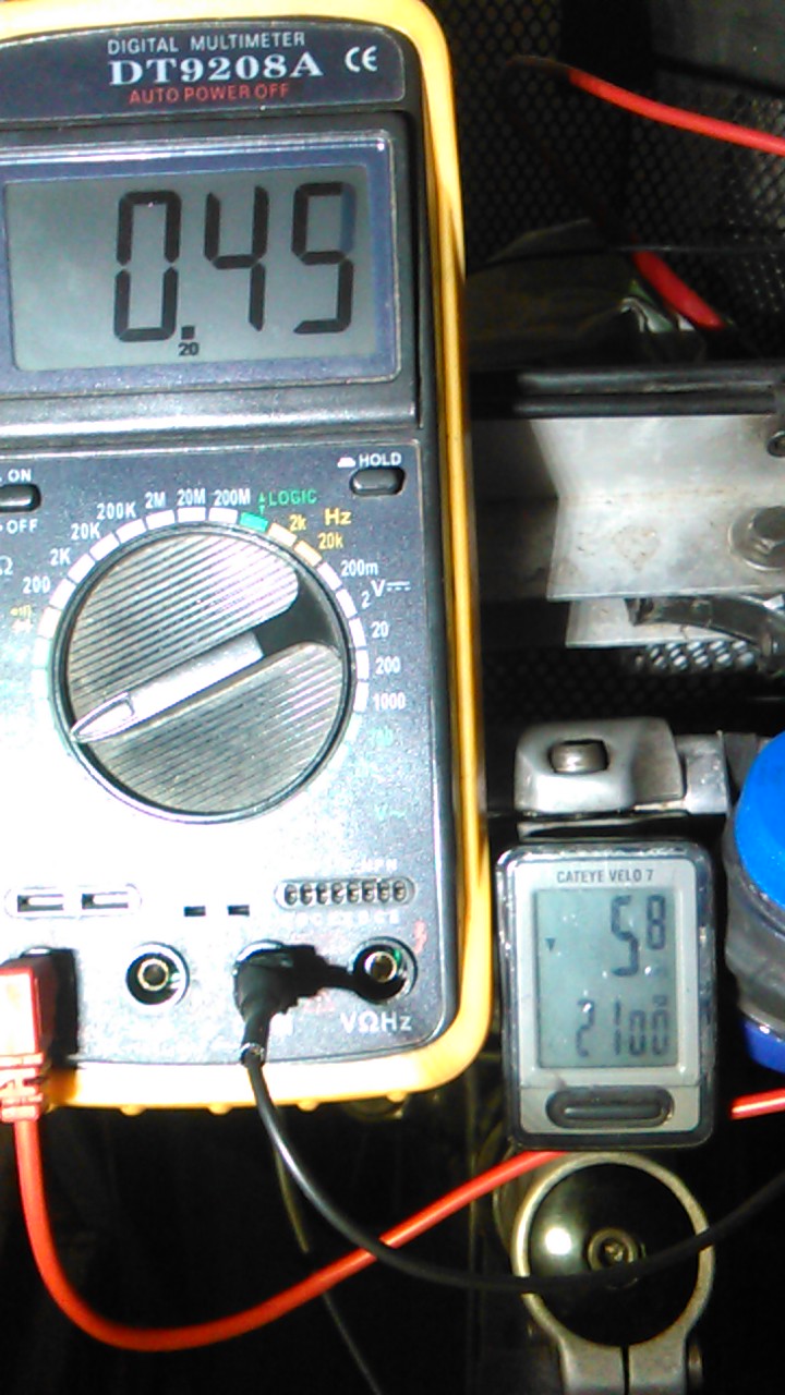

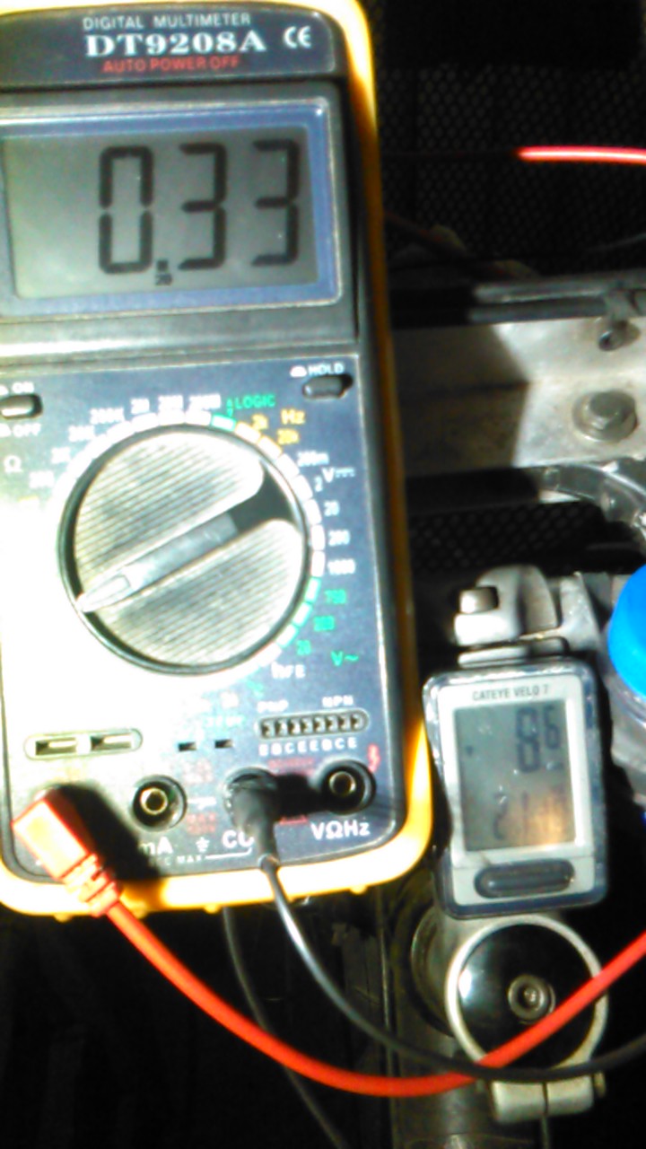

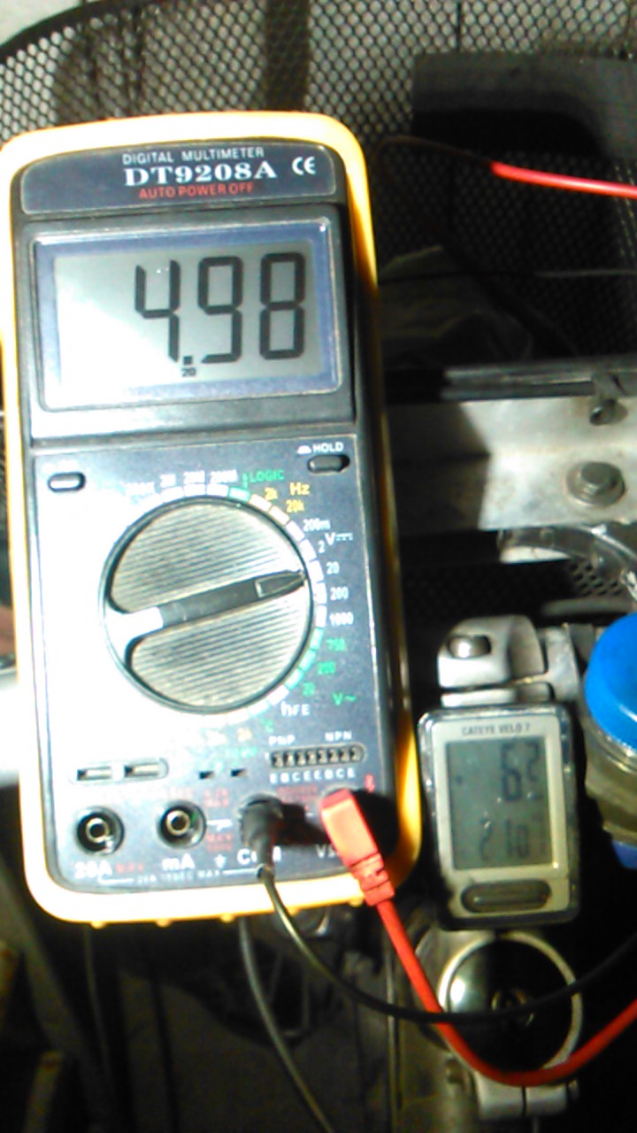

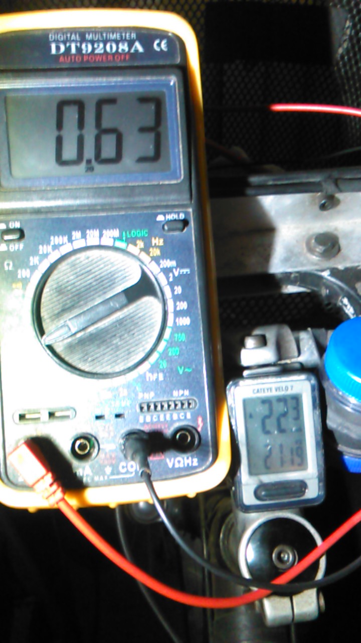

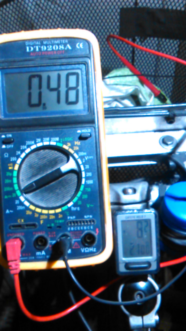

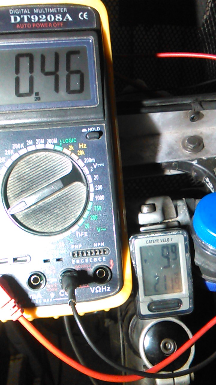

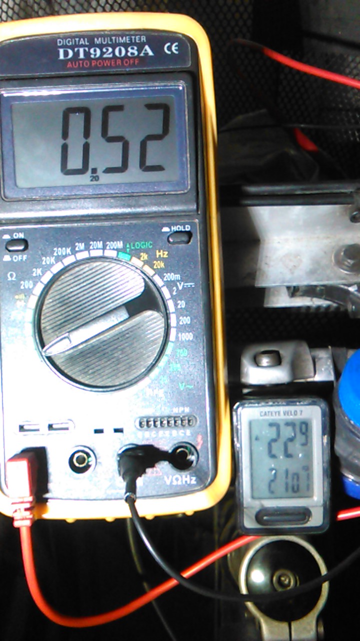

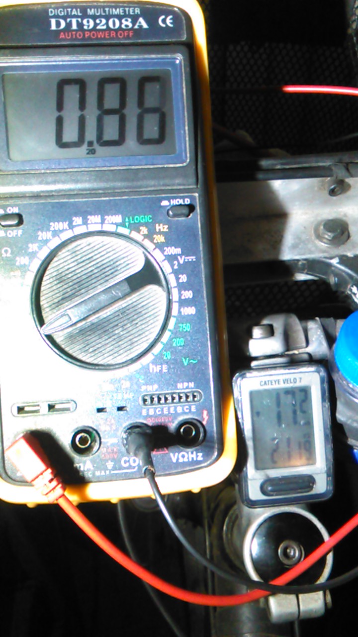

    Amperaza:
IMG_20201208_204819.jpg IMG_20201208_204836.jpg IMG_20201208_204836.jpg IMG_20201208_204852.jpg IMG_20201208_204856.jpg IMG_20201208_204903.jpg

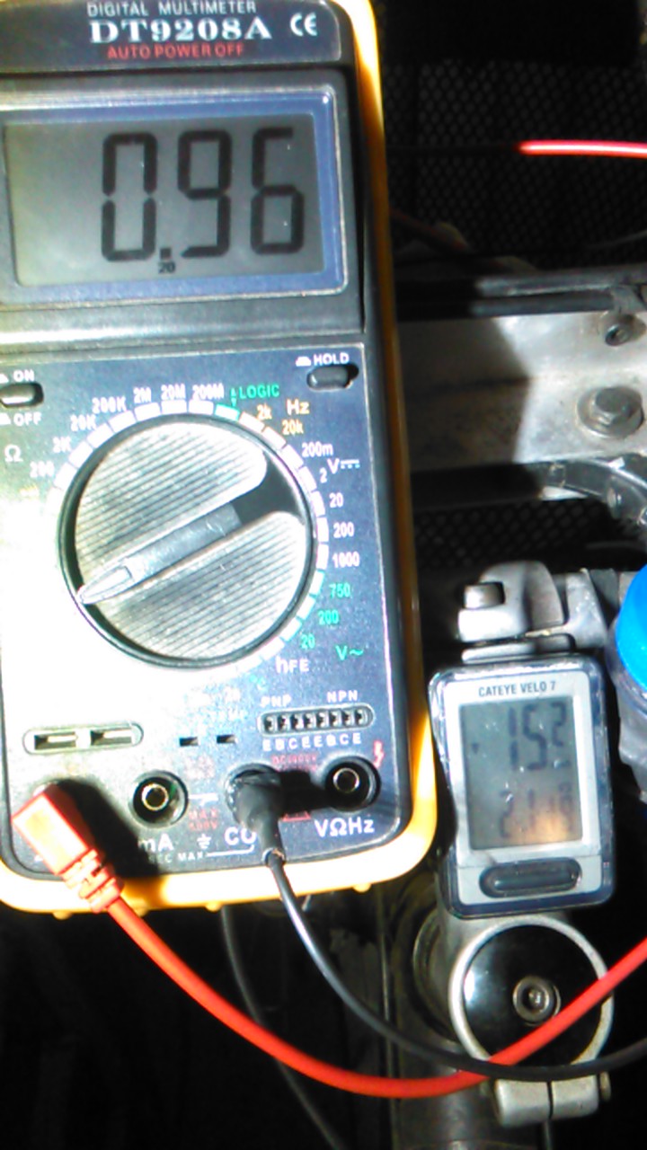

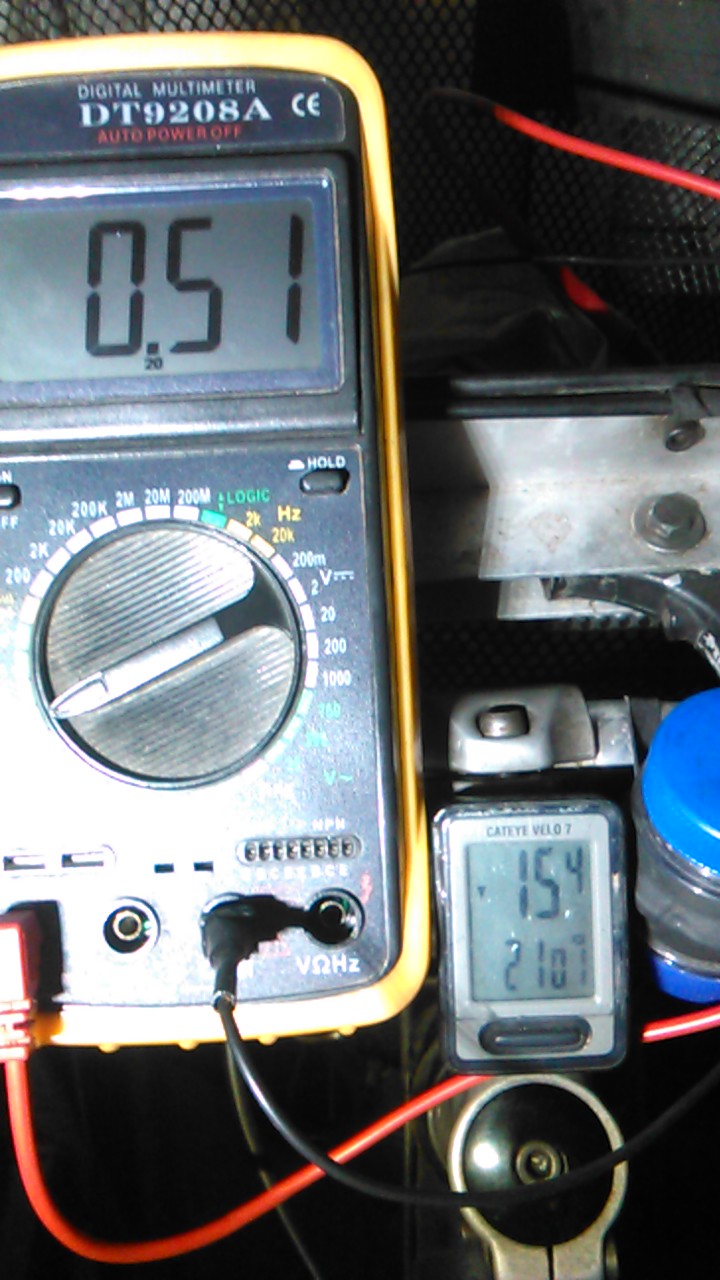

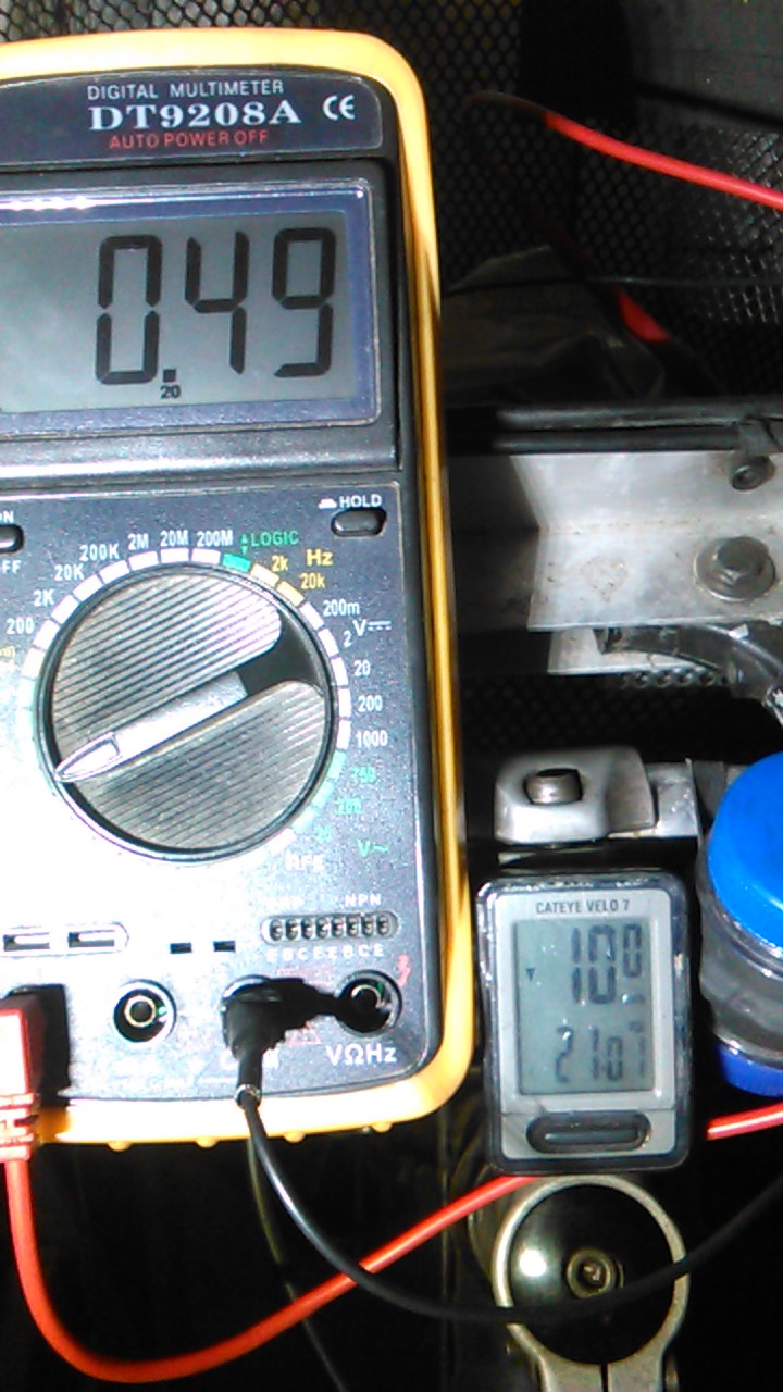

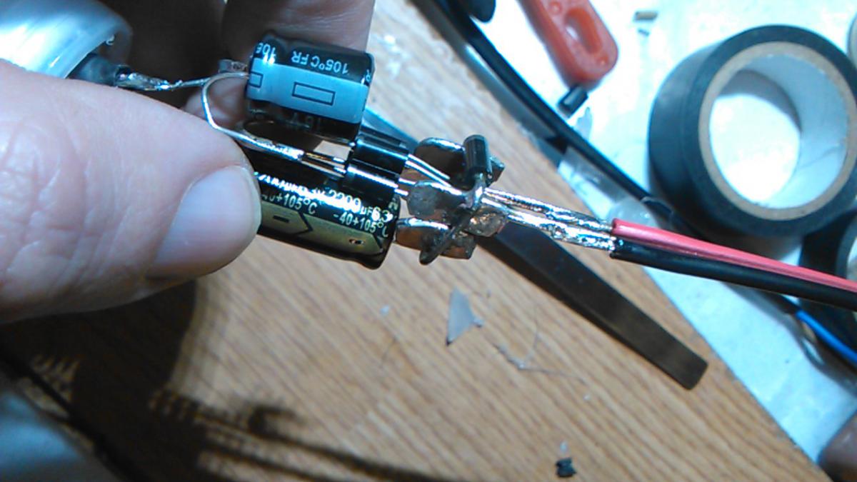

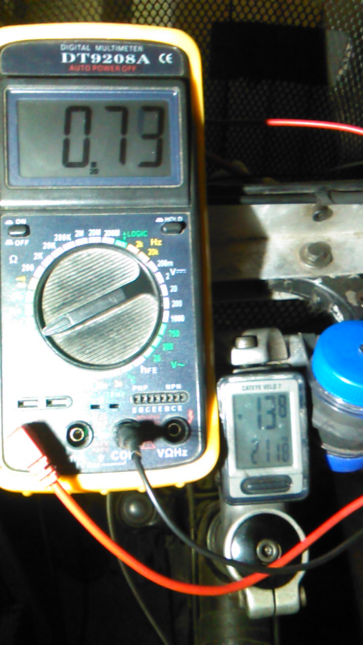

    Razlika izmedju punjaca bez i sa bipolarnim kondenzatorom, C1,  je u tome sto punjac sa C1 daje mnogo vise ampera u srednjoj zoni brzine 10-20 km/h, odnosno do 10km/h isporucuje manje od punjaca bez C1 a pri ostalim brzinama vise i to u srednjoj zoni i do 100% vise a preko 20km/h 20% vise.
    U zavisnosti od stila voznje treba se opredeliti za tip punjaca ili ugraditi prekidac S2 i imati oba.

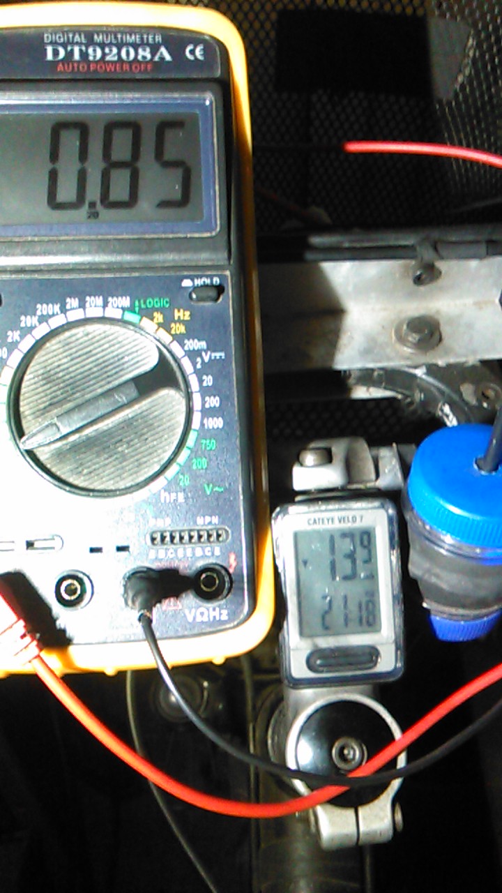

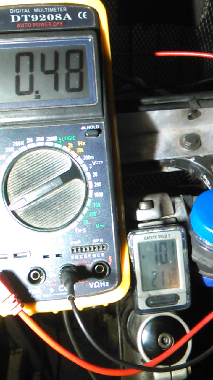

    Amperaza sa C1:
IMG_20201208_210729.jpg IMG_20201208_210724.jpg IMG_20201208_210721.jpg IMG_20201208_210732.jpg IMG_20201208_210735.jpg IMG_20201208_210638.jpg IMG_20201208_210635.jpg IMG_20201208_210710.jpg   IMG_20201208_210714.jpg IMG_20201208_210706.jpg IMG_20201208_210656.jpg

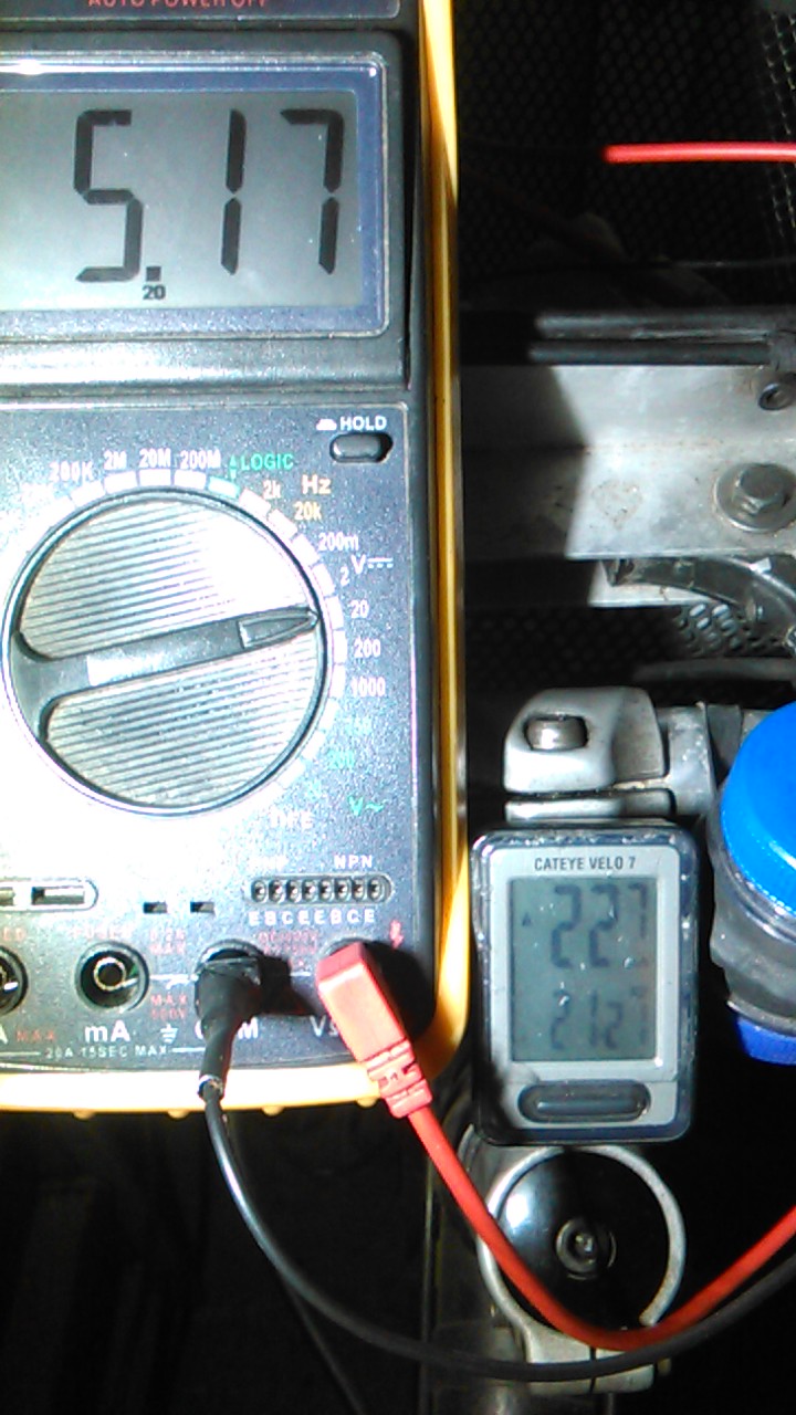

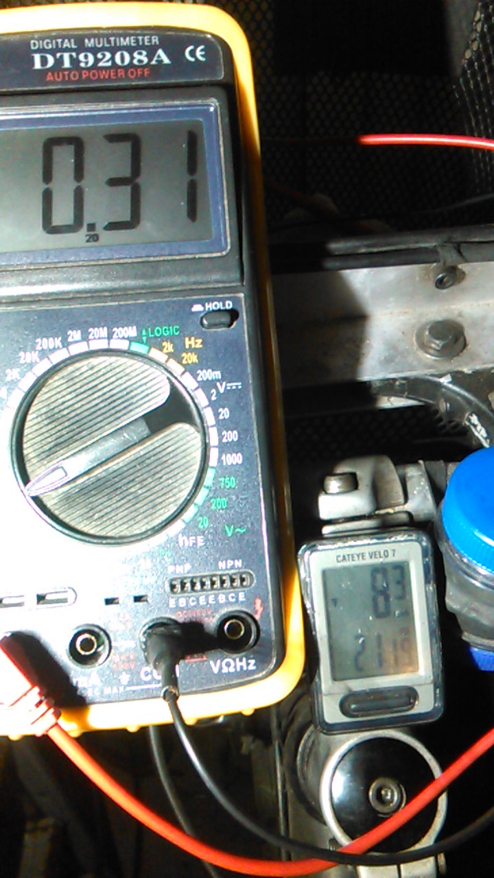

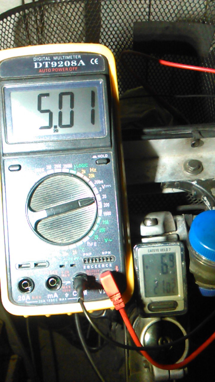

    Voltaza sa C1:

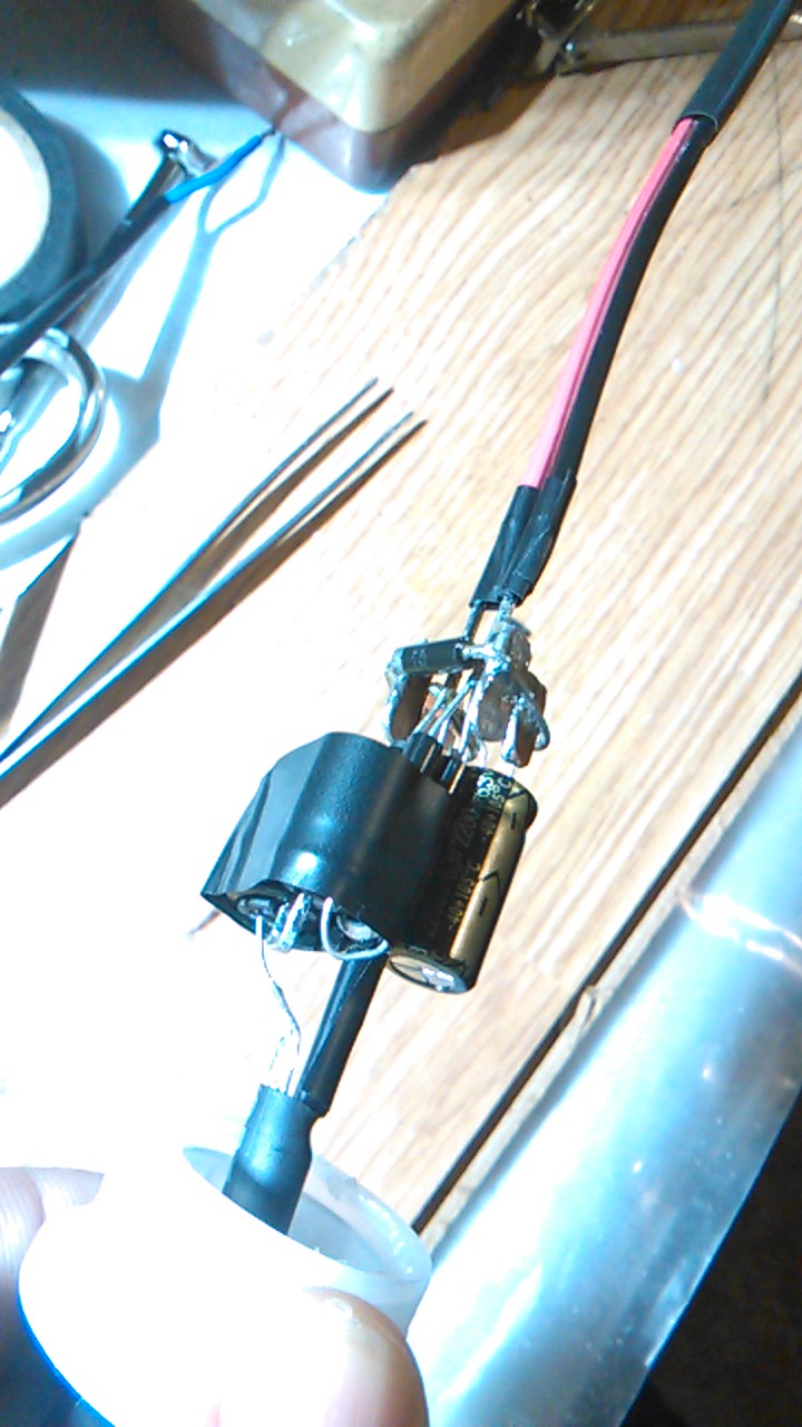

IMG_20201208_210816.jpg IMG_20201208_210826.jpg IMG_20201208_210828.jpg IMG_20201208_210838.jpg IMG_20201208_210841.jpg IMG_20201208_210855.jpg IMG_20201208_210906.jpg IMG_20201208_205950.jpg IMG_20201208_210104.jpg IMG_20201208_211107.jpg

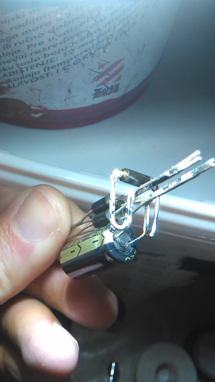

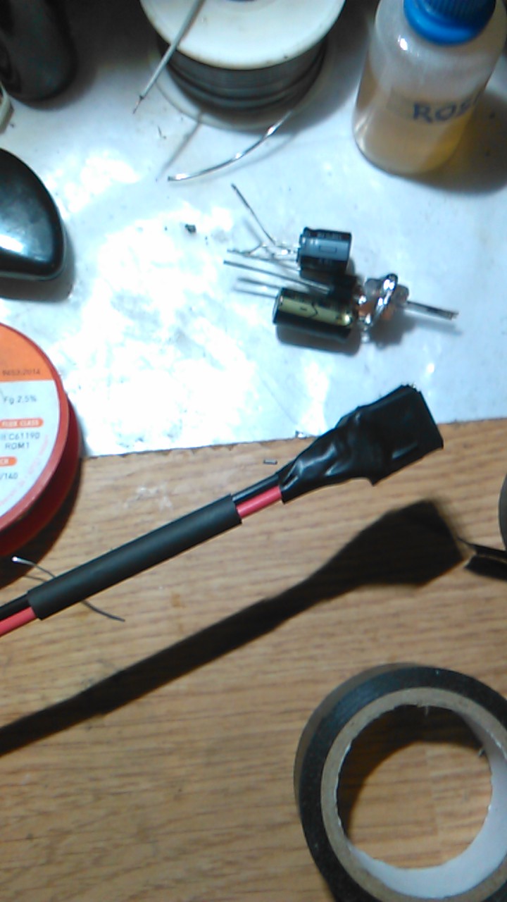

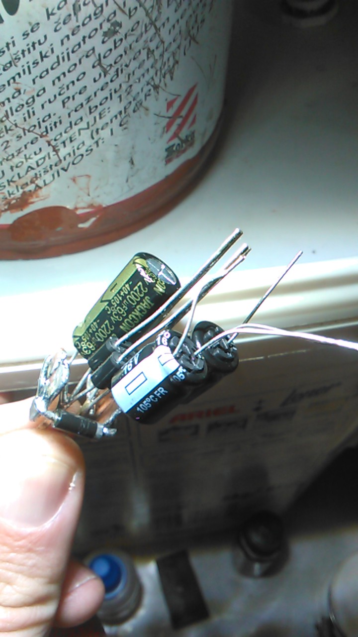

    Poslednje dve slike pokazuju zgazenu bubasvabu :D odnosno nacin kako da se poveze bipolarni kondenzator koji je napravljen vezivanjem plus nozica dva 680 µF / 16 V low ESR kondenzatora.
    Takav sklop se serijski vezuje za jednu ulaznu granu naizmenicne struje.

Kada si merio struju, šta si povezao na izlaz napajanja?

    Ampermetar je u karatkom spoju sa izlazom odnosno pokazuje maksimalnu struju koju moze da isporuci punjac. Ako se prikljuci otpor od par ohma postoji mali pad napona ali sve u okvirima USB 2.0 standarda 5V±0.2V. Struja kojom ce se snabdevati potrosac zavisi od stanja napunjenosti baterije ako je baterija u pitanju ili ako neko zeli da poveze usb lampu da li lampa ima jednu ili vise led dioda i da li su u seriji.
#5 himzo
Posted 09 December 2020 - 09:48 AM
Znači struja krakog spoja. Zanimljivo bi bilo videti pri kojoj struji napod krene da pada ispod 5 V, pošto je ovo obično granica gde će punjač da stane sa podizanjem struje punjenja baterije.

    Sam generator je generator konstantne struje odnosno kako test pokazuje bez bipolarnog kondenzatora karakteristika je da isporucuje 0.5A pri kojoj god brzinia u slucaju sa bipolarnim kondenzatorom zavisi od brzine i krece se od 0.33A do 0.95A to su naravno karakteristike generatora merene iza diodnog mosta. Koliki ce biti napon zavisi od toga gde se nalazimo na karakteristici generatora i otpornosti koju on vidi a nece biti veci od napona zzener diode jer smo je stavili u kolo.
    Granice voltaze su vec ispitane i date u clanku :
Dakle varijanta bez C1 crna kriva pri 4.2V 480mA, varijanta sa C1 4.2V 700mA crvena kriva.
Voltaza 4.2V je maksimalna za punjenje Litijumskih baterija.

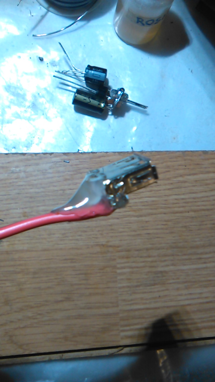

Prvo "mocnija" verzija punjaca nije uopste samo 150 din. To je click bait a evo i zasto:

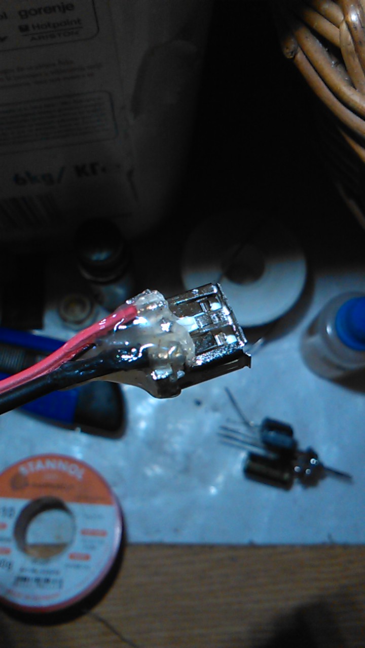

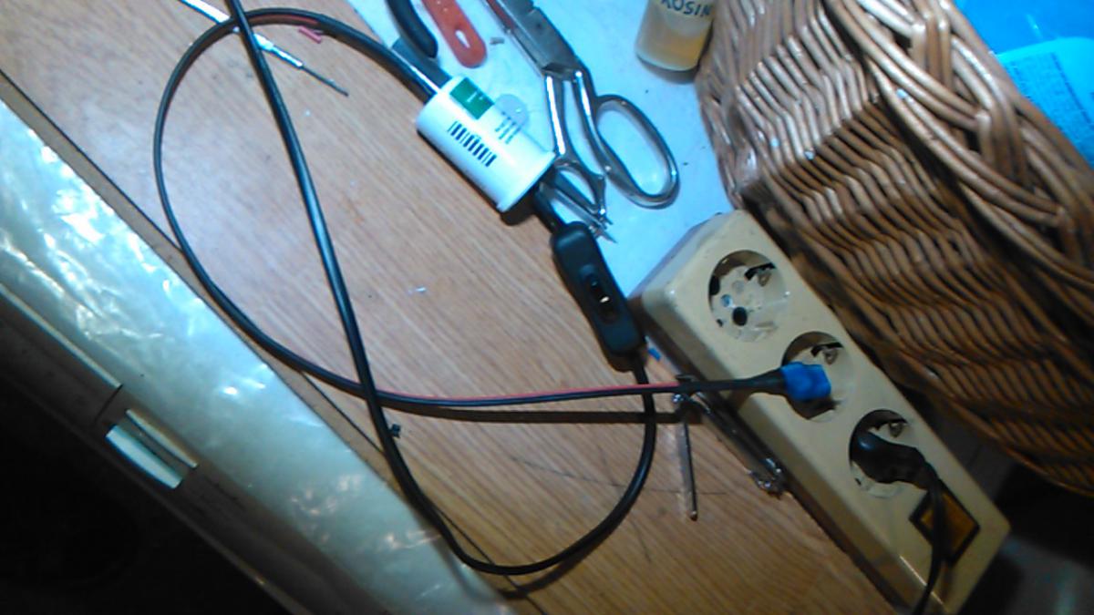

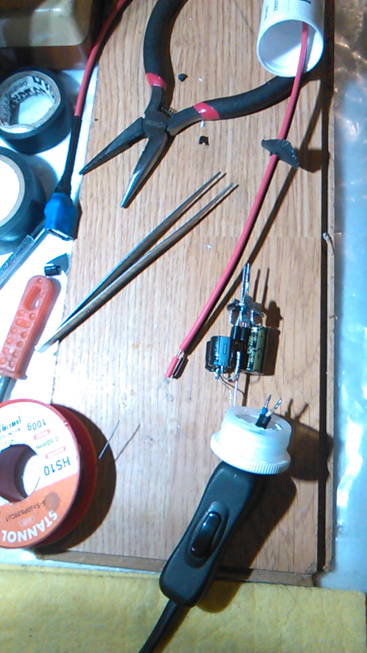

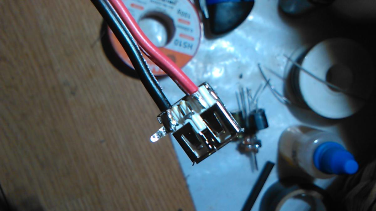

Da bi se sklopio punjac fali nam jos zenski USB A, zica i prekidac, kao i prigodni kontejner za elektroniku :)
IMG_20201211_145233.jpg IMG_20201211_152023.jpg IMG_20201211_152454.jpg IMG_20201211_153743.jpg
    Crvena zica je zalemljena za plus vod USB konektora, paziti da  crvena zica ne dodiruje masu to je metalni deo oko USB-a. Crna zica za minus, raspored +5V i uzemljenja je u prvom postu.
Da bi se jos bolje medjusobno izolovali kontakti rastopljen je hot glue po konektoru, a od spolja ga izoluje namotana izolir traka kao i termo buzir.
    Preostalo je da se izbuse rupe u plasticnoj kutijici, paziti ako se koristi metalna da se unutrasnjost izoluje inace ce punjac biti kratko spojen i nece davati struju potrosacu.
    Iskoristio sam prekidac od neke stare lampe a mnogo elegantnije bi bilo da se stavi neki kip prekidac i montira na samo kuciste punjaca. Ovako je prekidac skoro kao ceo punjac.
    Apsolutno je svejedno sa naizmenicne strane kako se povezuju zice, sa jednosmerne se mora voditi racuna o polaritetu. Donja cetvrta slika pokazuje kako je crna zica zalemljena za minus granu diodnog mosta a palac ukazuje na oznaku minus na kondenzatoru koji je isto na minus grani!
IMG_20201211_170835.jpg IMG_20201211_172007.jpg IMG_20201211_172038.jpg IMG_20201211_172936.jpg

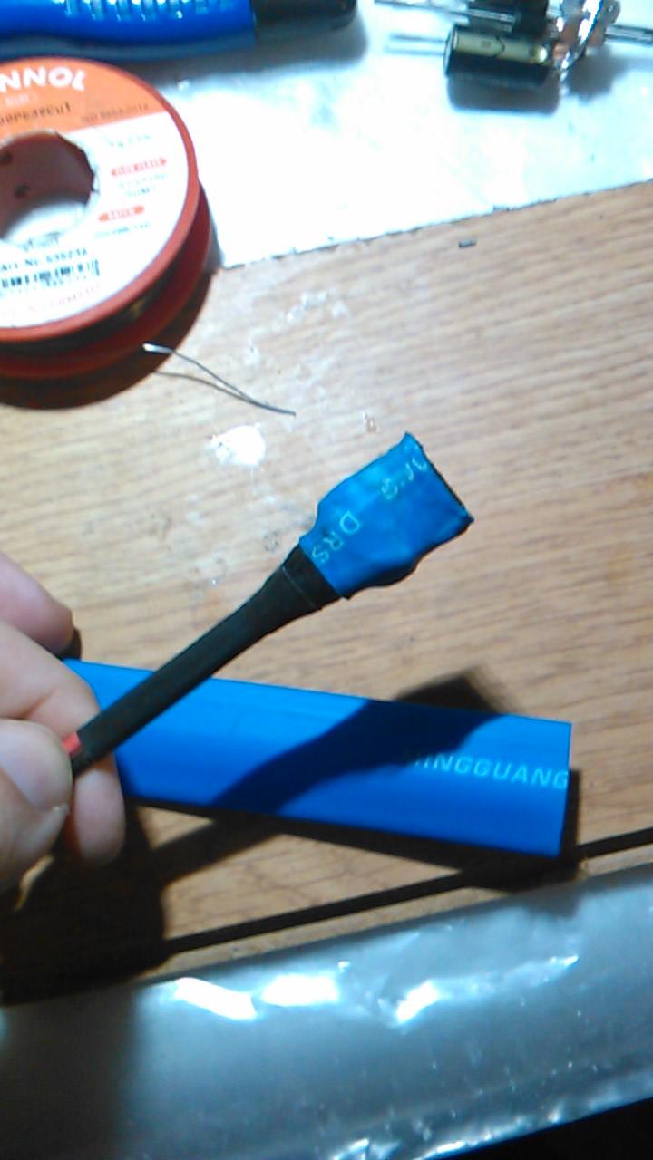

Svaki zalemljeni kontakt za zicama sam izolovao izolir trakom i potopio sa vrucim lepkom, preko toga sam navukao termo buzir i namotao malo trake i oko bipolarnog kondenzatora, najvise da bi sprecio mogucnost da se dodirnu ulazne grane diodnog mosta. Tek sad je gotov punjac !!!

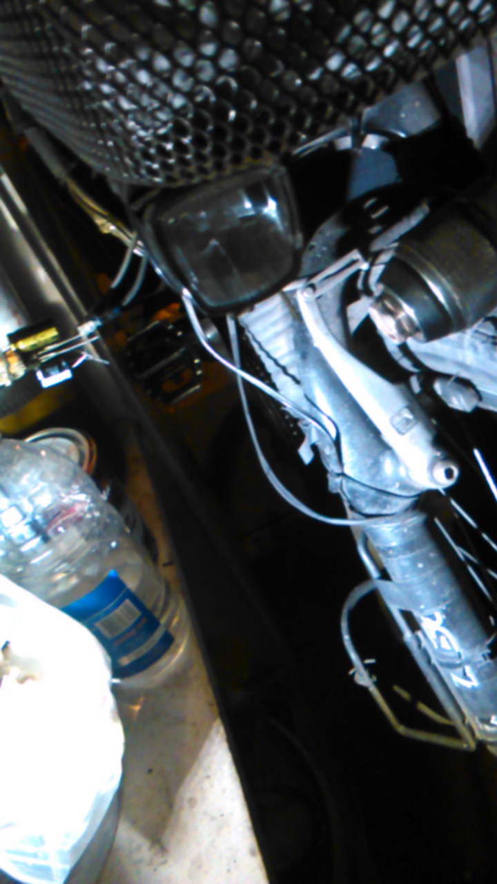

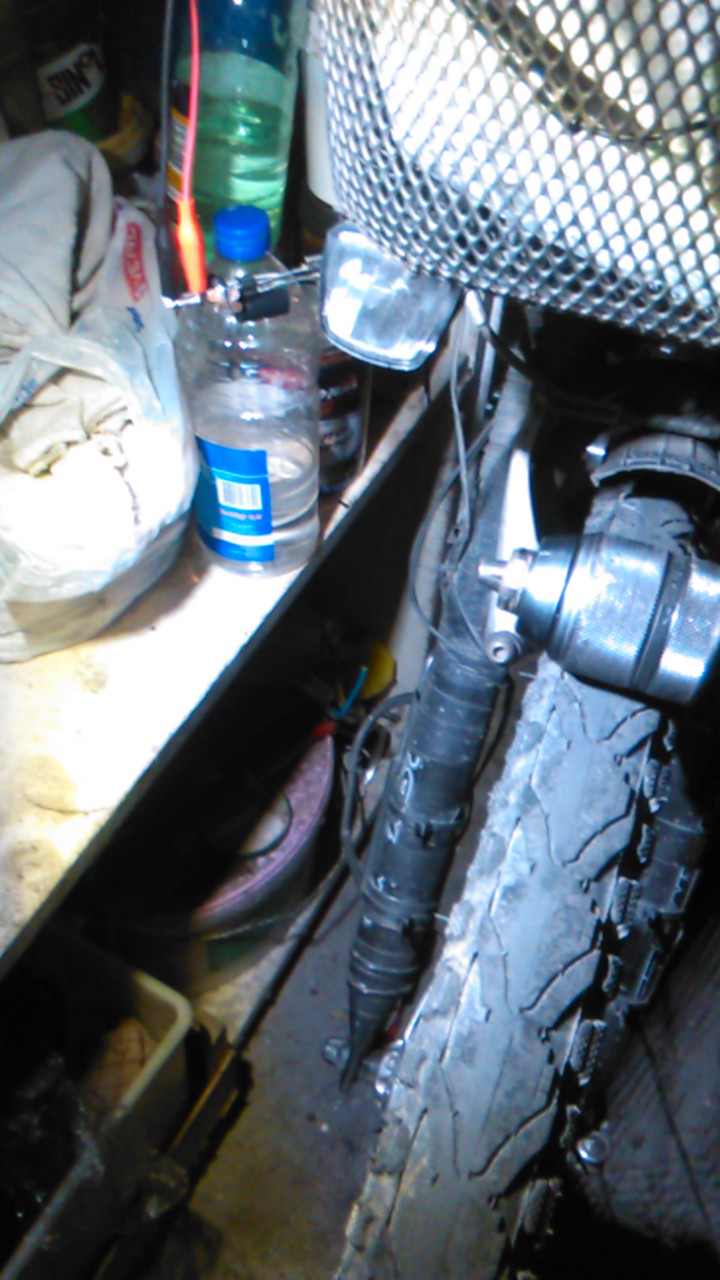

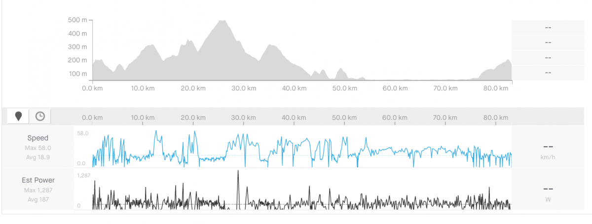

    Posto sam imao malo vremena za voznju, ipak je ovo biciklisticki forum, montirao sam punjac i u ime nauke otisnuo se u nepoznato. Osim sto je bilo poznato jer sam ovakav punjac koristio pre dve godine ali posto su se komponente razlikovale, recimo zener nije motorola vec ON Semiconductor i slicno, resio sam da ipak prvo ispitam pa onda preporucujem :)
   Gore je isecak sa Strave, jer ako nije na stravi nije se ni desilo, ustvari to je dobar pregled kilometraze i brzine, maksimalna 58 km/h vise puta, mnoge deonice sa prosekom vecim od 30 km/h. Ispitivan je punjac sa i bez prikljucenog potrosaca i stalno ukljucenim prekidacem !!
   Dva puta sam se spustao niz Avalu, dva puta niz Kumodraz, jednom Kosutnjak ....
   Dakle ko zeli pouzdan, mocan, pristupacan punjac preporucujem !

    @Mirek, prekidac koji sam predlozio je apsolutno bezbedan i jednostavan za implementaciju i ne zasluzuje tvoju klasifikaciju "nikako ne bi smeo da se koristi"!?!
    Njegova funkcija je samo da prekine ili dozvoli tok struje ka punjacu, montira se na jednu dolaznu granu naizmenicne struje ka punjacu.
    Dovod struje od generatora do punjaca se moze cak pozajmiti sa postojecih zica koje vec idu ka lampi, tako sto ce se buksnama ustinuti goli krajevi zica od punjaca, primer lampi su Union i B&M LuxosU. Neke lampe nemaju ulaz za buksne, B&M Cyo, pa se mogu izvesti zice paralelno od generatora. Akcenat je na jednostavnosti!
    Na ovaj nacin se punjac lako moze skinuti sa bicikla ako se recimo parkira po gradu ili kada ne postoji potreba za punjacem.
    Ovakav vid povezivanja obezbedjuje da se po potrebi u isto vreme koriste i punjac i lampa, naravno lampa ce imati smanjen osvetljaj. To naravno ne sprecava hobiste da prilagode bilo koji deo punjaca svojim potrebama.
