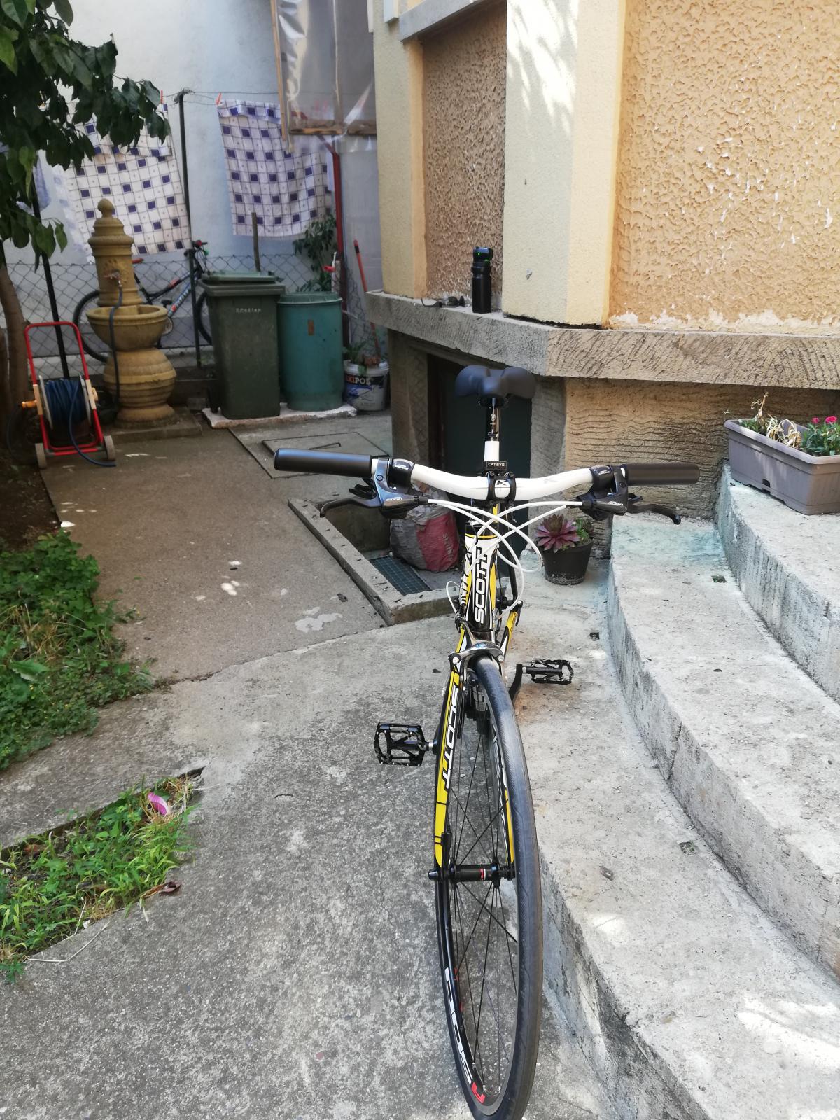

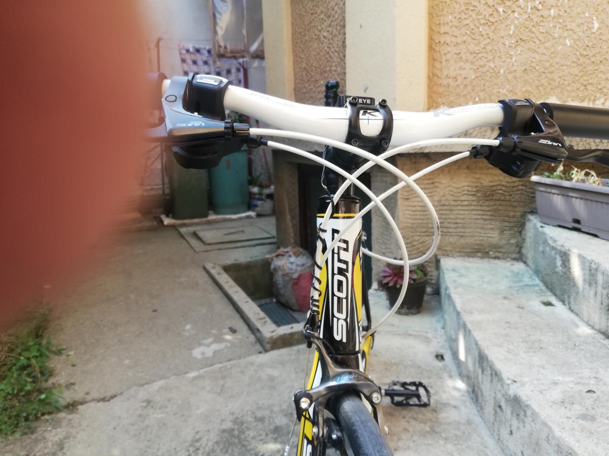

Uhh,oduzilo se.
Sutra montaza.

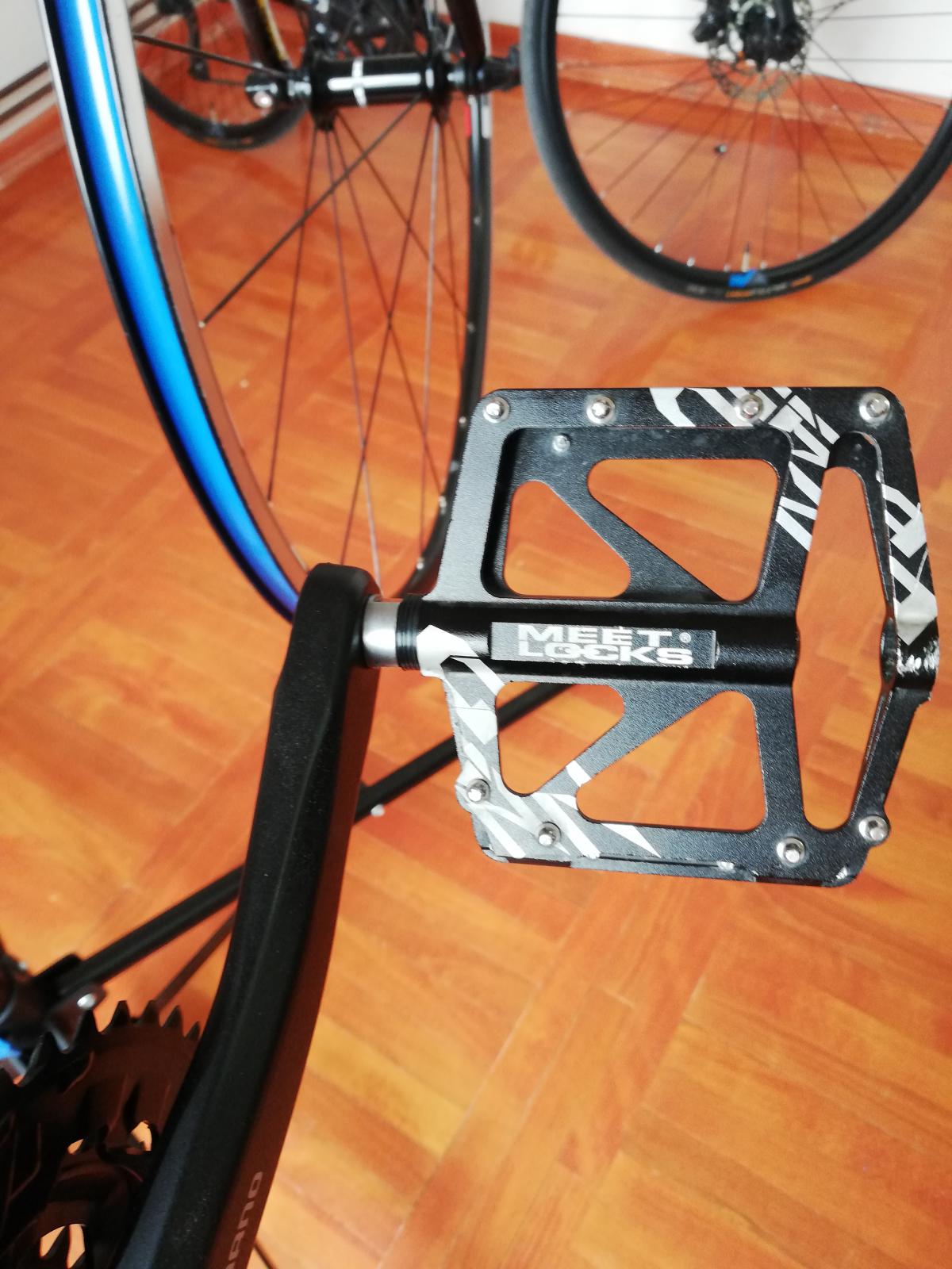

Hvali jos prednji menjac a sedlo i pedale selim sa Polara.

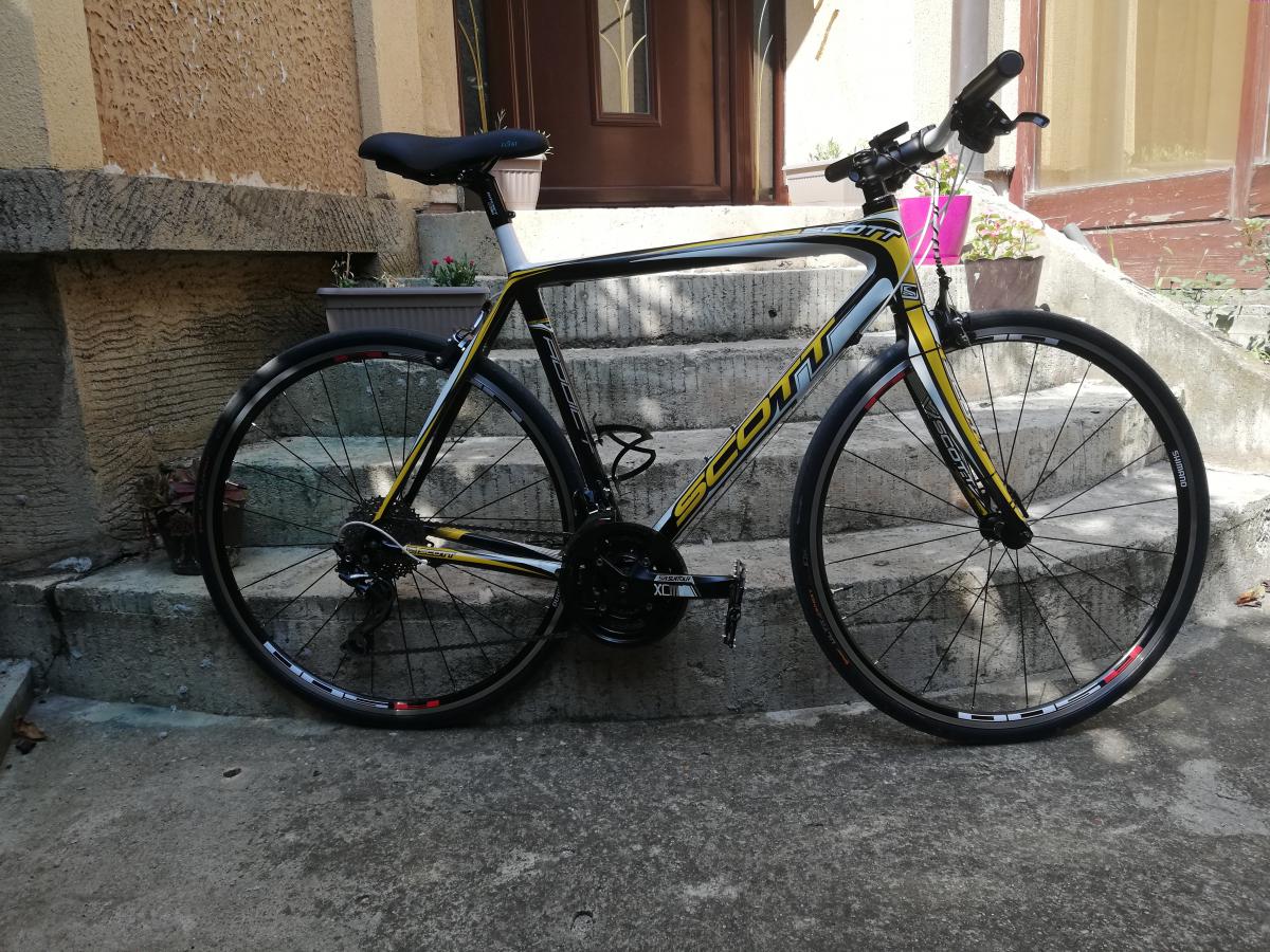

Postavljeno 27 July 2020 - 05:19 PM

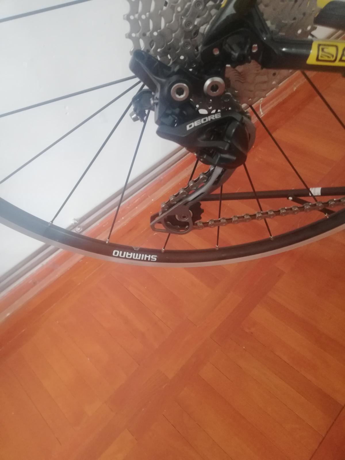

Napokon gotovo,sad samo da se pedaliraIMG_20200727_152710.jpg IMG_20200727_152236.jpg IMG_20200727_152224.jpg
#72 Smasher
  • 3284 posts
Postavljeno 27 July 2020 - 06:13 PM
Lep, bas lep bajs. Ultra lagani hibrid. Ja bih mu samo stavio ravan korman, ne ide mi taj tvoj uz takav bicikl ali dobro, to je stvar licne preferencije.
Jesi ga probao? Neki prvi utisci iz voznje?
Sam si ga sklapao?
#73 zoksi
zoksi
  • 277 posts
Postavljeno 27 July 2020 - 06:31 PM

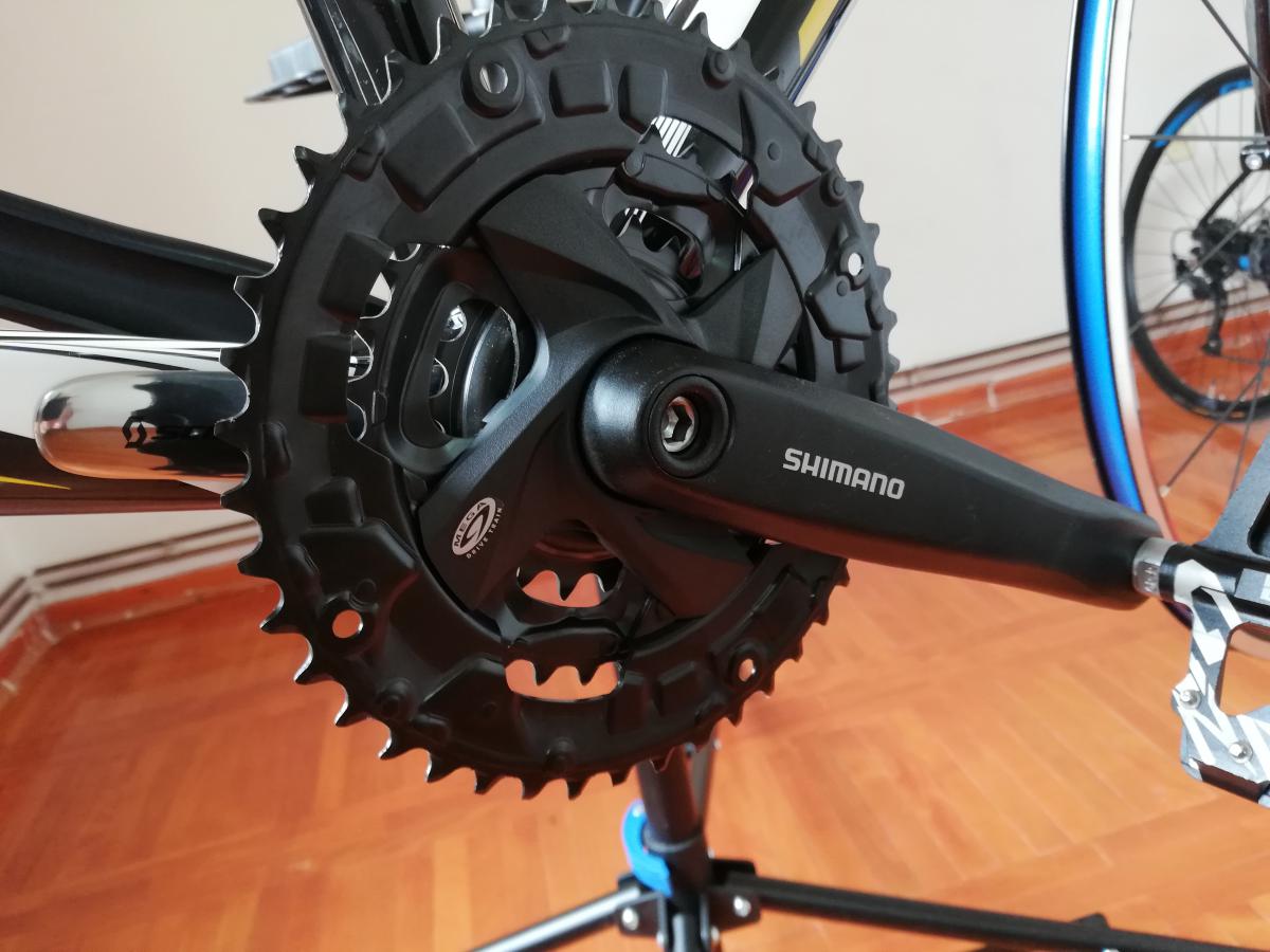

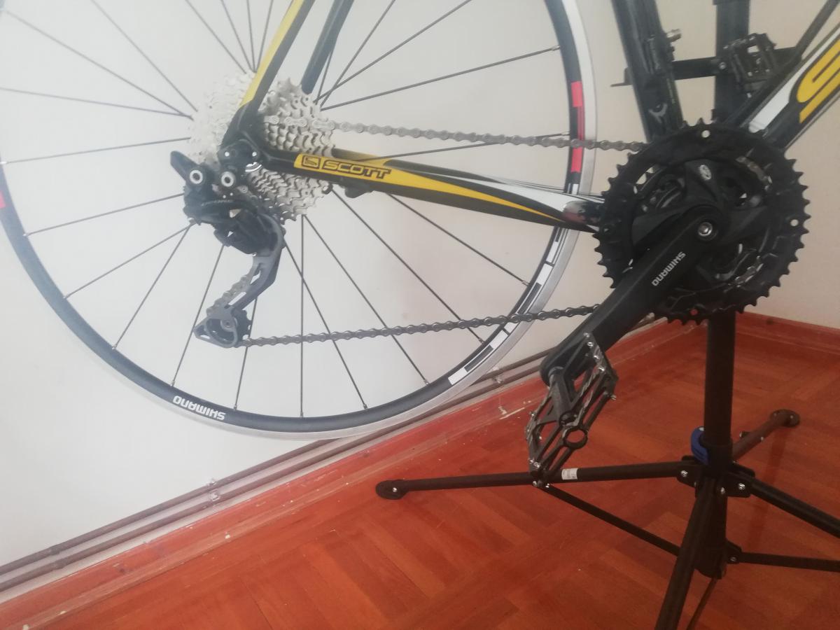

Da sam sa ga sklapao.
Ulozak srednjeg pogona je cetvrtka tu je bio problem dok sam ubo pravu duzinu.
Treking pogon 48-36-26 uparen sa sora prednjim menjacem i deore m610 3x10 rucicama radi bez greske.Nazad je 11-36 kaseta i deore 610 menjac.Kocnice tiagra uparene sa sora rucicama.
Svaki deo je meren posebno i na kraju ispalo 8,85kg.

Da si isao na Hollowtech i tom standardu odgovarajuci pogon ustedeo bis grubo 300 grama, mozda i vise. Prosto je neverovatno koliko je teska patrona pogona na cetvrtku, plus uz H2 dobijas kruci pogon. Ako ikada budes nameravao da napravis neki upgrade, tu ces dobiti najvise i u tezini i u prenosu sile.

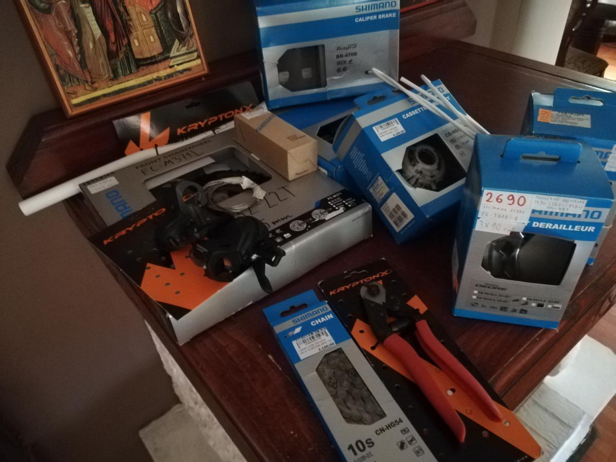

Ispalo je sareno,sta cu,meni ne smeta.Kod kupovine delova vodio sam se logikom,kvalitet po povoljnoj ceni a da sve kao celina radi zadovoljavajuce.
Evo i par primera.
1.kocnice sora 5500 a tiagra 5000
2.rucice menjaca sora 10500 a deore 5000
3.pogon 44-32-22 altus sam dobio na poklon,koji je montiran na polaru a sa polara je prebacen treking
Upravu si,ako nesto budem menjao prvi ce biti pogon.
