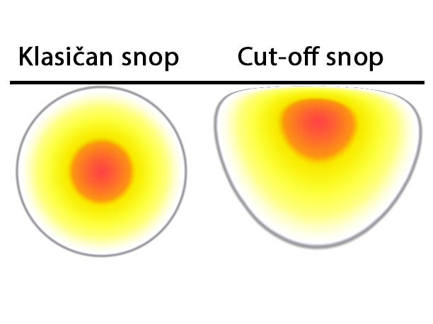

Btw. ako lampa nije dizajnirana da ima cut-off snop svetla već ima klasičan SMO (glatki) reflektor kao što imaju SS lampe a i 90% ostalih lampi, moraćete da ih uperite maltene pravo u zemlju ili tek ispred točka jer dok god postoji direktna vidljivost diode to znači da postoji prava linija do izvora svetlosti.
Prednost kod cut-off optika je u tome što je hotspot ili deo gde je svetlost najviše koncentrisana znatno bliže liniji ispod koje nema direktne vidljivosti svetla od strane nadolazećih vozača pa je lampu tj. koncentrisani i intenzivniji deo snopa moguće primetno više "podići" pa se dobija bolja vidljivost na većim udaljenostima i bolja bočna vidljivost :

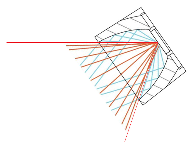

Upravo je fora u tom dizajnu sa diodom gore, tako se i dobije odsečeni snop kao kod ove lampe:
1157087d1505061999t-outbound-lighting-fo
1155850d1504504561t-outbound-lighting-fo
A i reflektor je drugačije dizajniran, nije samo klasičan prepolovljen i stavljen u lampu.

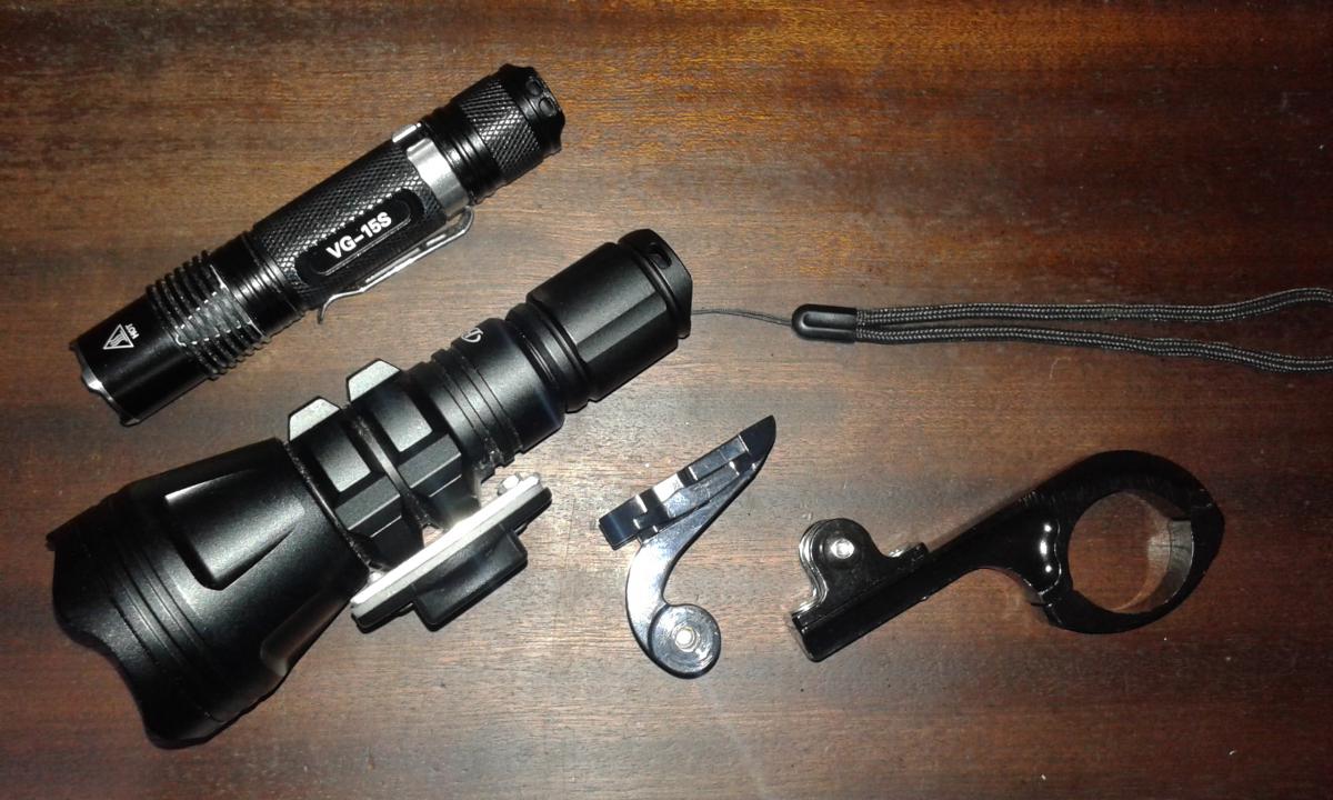

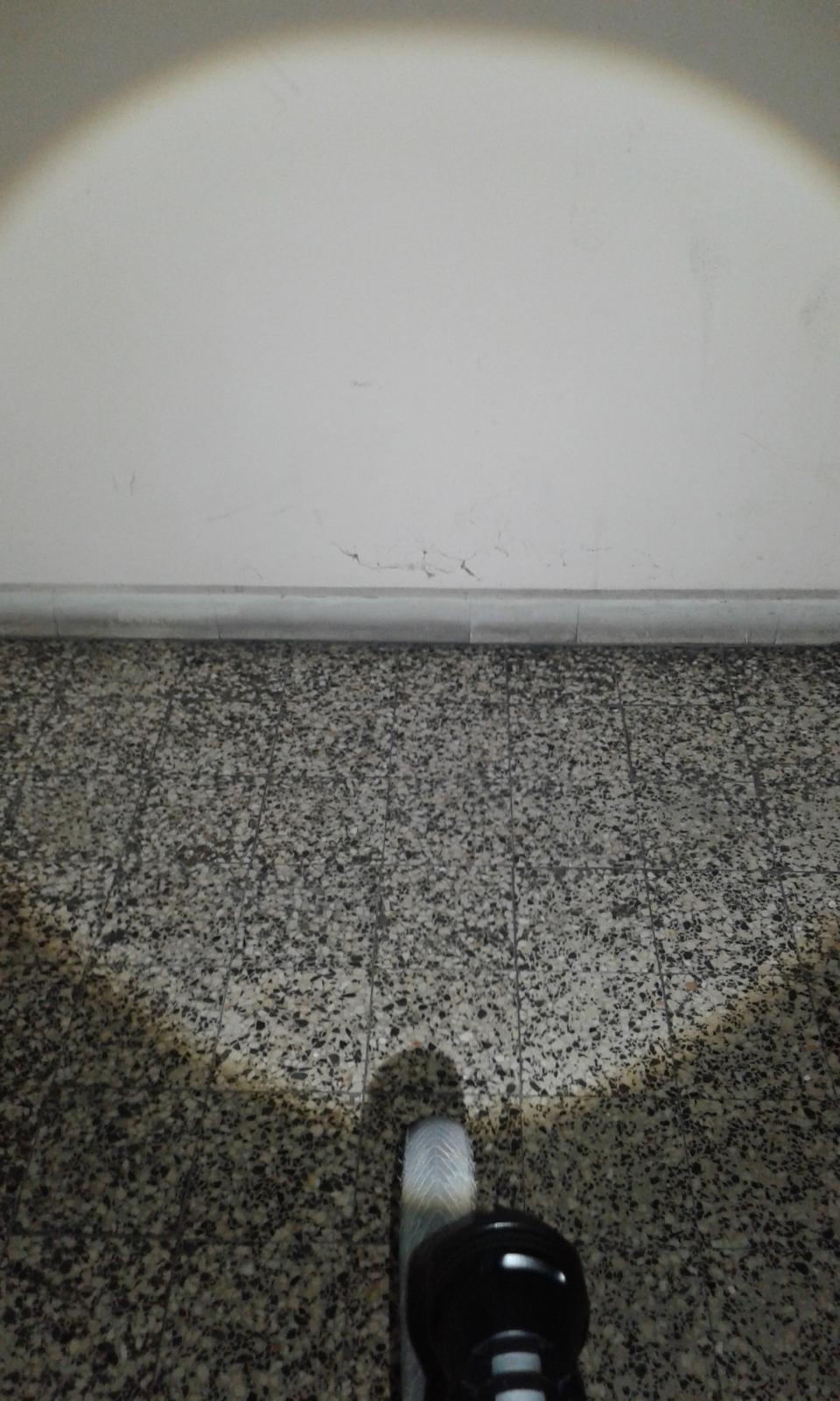

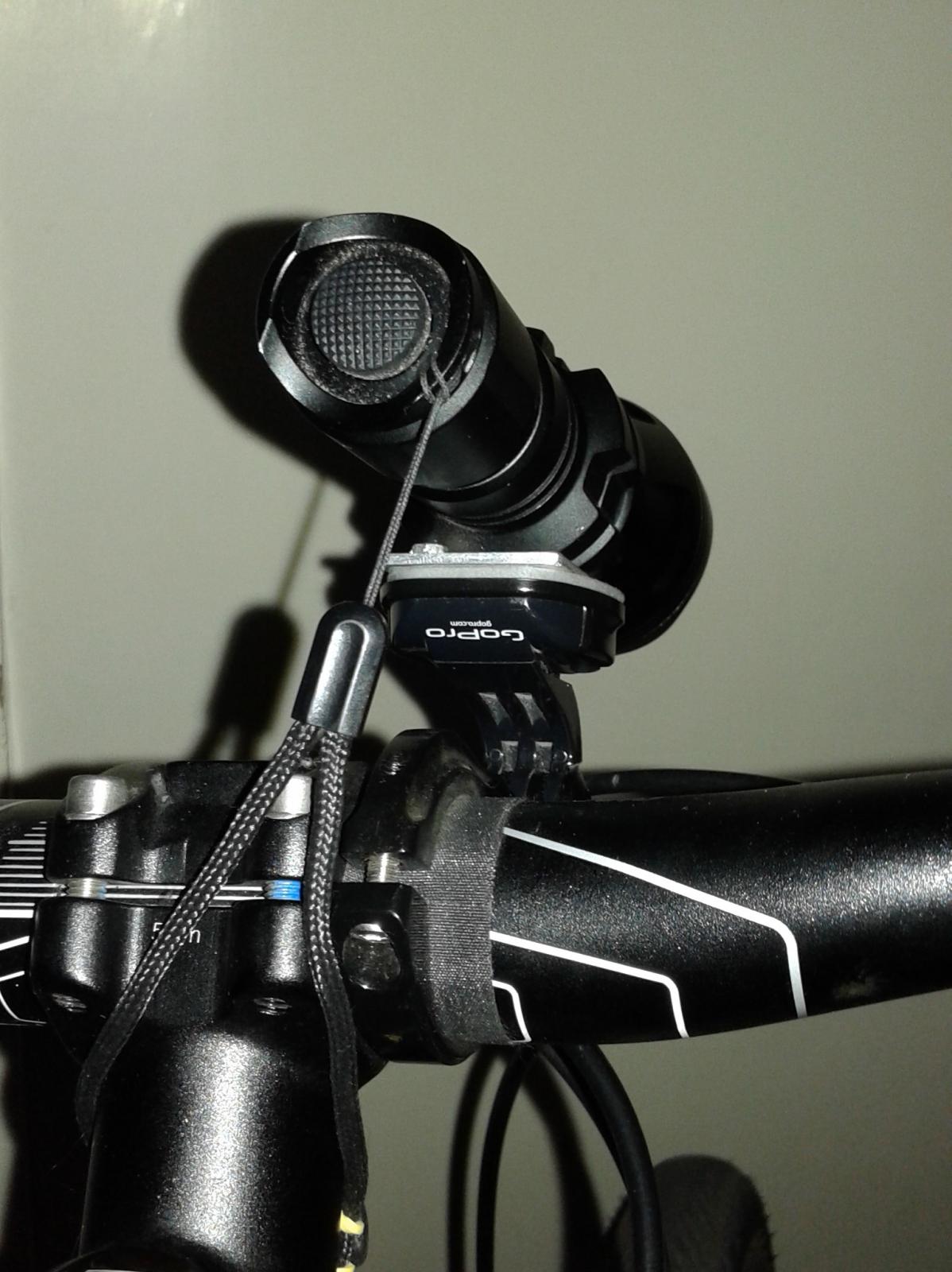

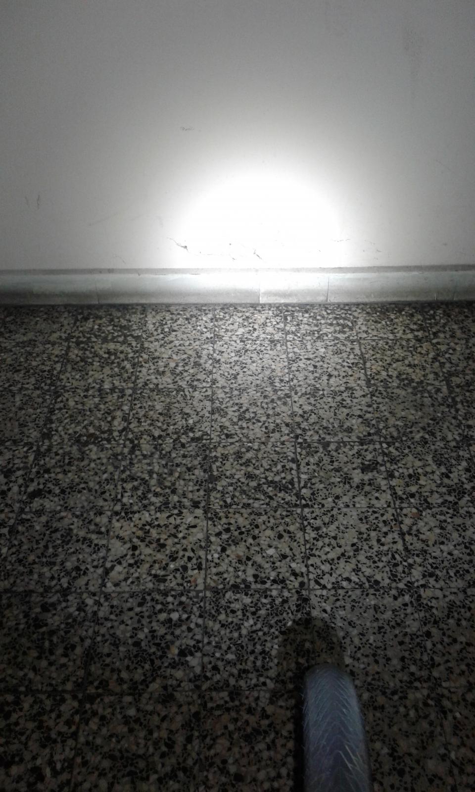

Kad vec govorimo o obliku svetlosnog snopa,
lampa Brinyte B158 + zavrtnjima pricvrscena aluminijumska plocica + zalepljen i zavrtnjima osiguran samolepljivi nosac GoPro kamere koji moze da se skida + Nosac GoPro kamere na koji se postavlja skidajuci nosac GoPro kamere + nosac GoPro kamere koji se postavlja na volan osiguran zavrtnjima. Rezultat cvrsto postavljena ne bas lagana lampa koja se moze brzo skinuti ili postaviti.
Brinyte B158 je lampa koja nema potrebe za temperaturnom zastitom pa sija jacinom priblizno 1000lm oko 1 sat posle pocinje da gubi na jacini osvetljavanja ali izgura ukupno 1 sat i 50minuta u najjacem rezimu sa dobrom 18650 baterijom.
Posto je lampa promenjive zizne daljine (zoom) ostvaruje ravnomerno obasjavanje terena ispred bicikla. Na slikama se vidi razlika izmedju tackastog snopa lampe Thorfire vg15s i ravnomerno osvetljenog kruga lampe B158, pri cemu su obe bile ukljucene da daju najjacu svetlost oko 1000lm.
Brinyte B158 siroki snop
Thorfire VG15s

Zum lampe daju interesantne opcije za igranje, može na primer da se odradi lampa sa dvostrukim snopom što daje širi snop i ako se pravilno zumira može lepo da služi.
Inače, kada je pozicija lampe u pitanju, mislim da je bolje da jača lampa bude na volanu a ne iznad točka, zapravo što višlje to bolje jer zbog ugla pod kojim svetlo obasjava put teže je uočiti rupe ako je lampa bliže putu, u globalu činini mi se da taj položaj smanjuje mogućnost vozača da sagleda dimenzije objekta na koji nailazi jer što je lampa bliže putu senka predmeta će biti veća itd. Ima rasprava baš o ovoj temi na mtbr-u pa ko želi....

Stoji B158 na volanu ali je uperen na dole i obasjava do 1,2m od zemlje po visini da ne smeta vozacima. I da vidim gde mi je prednji tocak ;)
