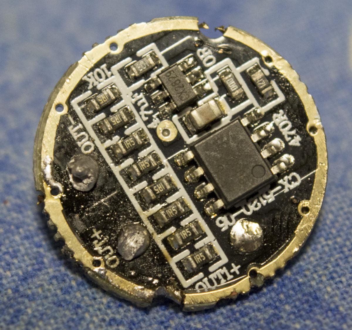

Postavljeno 10 May 2018 - 09:29 PM
Evo ja sam upravo skinuo jedan ''drajver'' sa neke lampe koja je samo posle jedne voznje pocela da sara, znaci trepka kada radi, gubi na jacini, ''drajver'' nesto brljavi, ne bih se ni cimao nego za divno cudo i moje nevidjeno iznenadjenje ovaj krs je imao originalnu Cree diodu, reko daj da zamenim drajver kada je tako, rastavio sve i onda kada sam pogledao tek vidim da nemam niti jedan precnika 20mm svi su 16mm, u kantu sve...

Mogu da pogađam? U pitanju je ultrafire zoom lampa :) Šitijes drajver of them all, najčešće u lampama od 10$ i manje.. Kad vidiš taj drajver to obično govori da nije trebalo kupovati tu lampu...
Problem tih drajvera je najviše sistem montaže, oni su samo nabijeni (pressfit) a to nije najbolji sistem montaže, zapravo jedan od najgorih...,
Opcija 1: uzmeš lemilicu i naneseš tanak sloj tinola na prsten na obodu drajvera (onaj deo koji je u kontaktur sa kućištem) i vratiš drajver, nabiješ ga dobro :D
Opcija 2: uzmeš lemilicu, skineš sve komponente, malo izravnaš šmirglom, povežeš drgi drajver, zalepiš ga i sastaviš

Jeste jedna od njih posto ih ima u dosta izvedbi. Takvih lampi ima na carinskoj robi po nekad pa sam uzeo bio malo brdo njih za male novce, one male sa 14500 su se odlicno pokazale kao kucevne lampe, znaci ono za oko kuce i po kuci kad nesto zapadne i slicno, daleko da moze da sluzi kao neka lampa za bajs ili tako nesto... Ove vece uglavnom nesto zezaju ili pocnu da zezaju, na ovoj sto je na poslu samo je potrebno da je blago cimnes ali blago i odmah menja mod... Ja to i ne koristim iskreno uzeo sam tako da imam i dam nekad nekome i tako, sada drugaru trebala jer mu prethodnu neko uzeo i ja reko ajde da je probam na bicikli cisto da se provozam i to i eto ti ga na...
Drajver je bio zalepljen vide se tragovi nekog lepka ili silikona ni sam ne znam sta je, a pilula je u pitanju, kada sam video da nemam 20mm drajver i da ce sve u kantu pokusao sam takodje onako iz zezancije da pricvrstim drajver za pilulu to jest da ga zalemim ali je aluminijum toliko los ovde da cak i dobro zagrejan ne prima kalaj, u sustini koliko para toliko i muzike sve je lose pa cak i materijali od kojih se same lampe prave. Ostavio sam samo diodu ostalo ne vredi paljenja lemilice i gubljenja vremena, tako da je lampa nasla novi dom u kanti.
