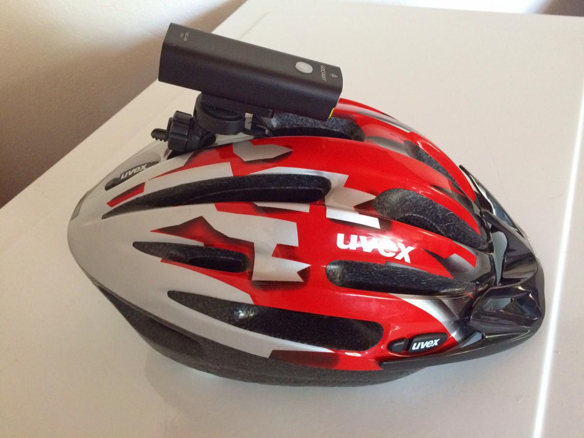

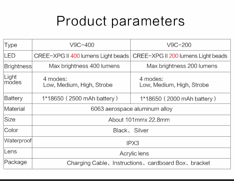

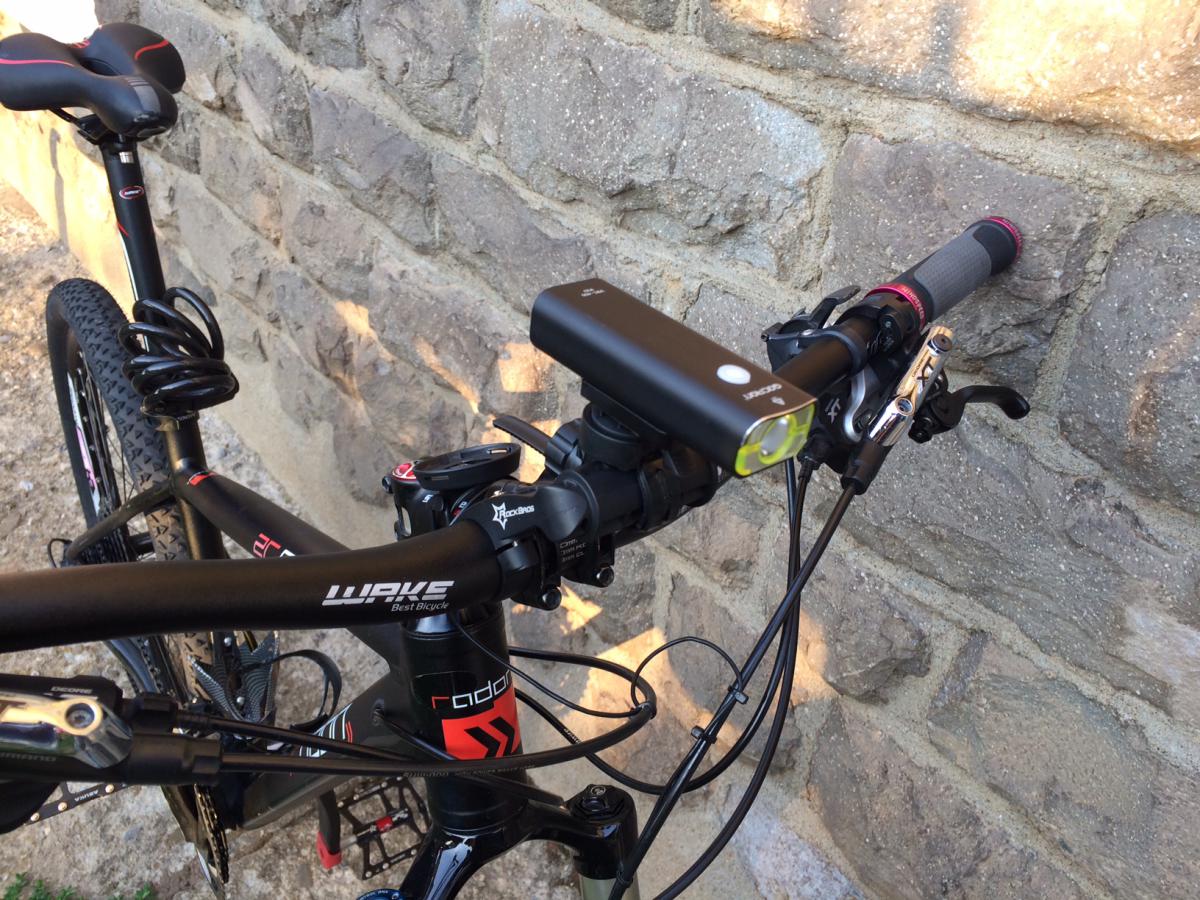

Moze li neki link za tu dobru LED lampu sa dve AA baterije, ili barem naziv? Koliko ti otprilike traje do sledeceg punjenja? Mozda si vec i pisao, ali ko ce sve da popamti...
Moze i neko drugi, ako imate preporuku za neku lampu sa AA ili AAA baterijama.
Mislio sam da uzmem convoy S2, ali sam se setio da imam u kuci obicni GP punjac za 2 AA ili 2 AAA baterije.
moja preporuka da narucis ovu lampu,ja imam dve ovakve lampe,vrlo sam zadovoljan,cak i trecu sam narucio juce 2 za bicikl i 1 za kacigu,
https://www.aliexpre...2311.0.0.kQz4pw  (snizenje vazi do sutra)
