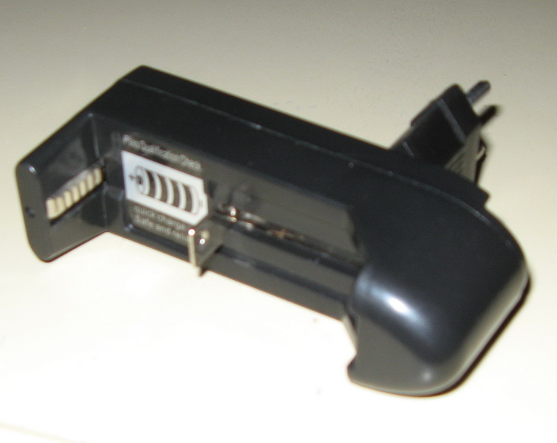

Treba mi jedno pojasnjenje o (naravno) kineskom punjacu za 18650 baterije. Elem, drug kupio lampu pre godinu ili dve i nije je koristio. Kada se baterija stavi na punjac sija samo zeleno svetlo, punjac nije ukljucen u struju. Vidi se da ima i crveno, upali se na kratko kada se baterija stavlja ili skida mada ne uvek.
Jedna baterija ima 2,8 a druga 3,9 V sto se lako primeti i po jacini svetla.
Kako taj punjac uopste radi? Da li treba da sija crveno pa upali zeleno kada se napuni (u sta cisto sumnjam)? Ova baterija sa 2,8 V je bila par sati na punjenju i samo je pala na 2,6 V posle toga. Kada je stajala neko vreme van punjaca vratila se na 2,8.
Ovu drugu sam probao da punim na kratko i ne menja napon. Nisam smeo duze da je drzim da se ne isprazni kao prva, da covek moze bar nju da koristi dok je jos puna.
Punjac je ovaj sa slike.

Kada se baterija stavi na punjac a punjac nije ukljucen u struju ne treba da sija nista na punjacu. Kada se prazna baterija stavi na punjac koja treba da se napuni sija crveno svetlo sve dok se ne napuni skroz onda to crveno predje u zeleno svetlo sto znaci da je baterija napunjena do kraja.
Punjac je 0 kvaliteta, nebezbedan je i cesto crkava, zaobilaziti u sirokom luku.
Da li i baterije nisu koriscene godinu, dve dana ili samo ta lampa ?

Nista nije korisceno. Baterija koja je bila u lampi je ova sa manjim naponom. Ukljucivano je onako da se isproba i tako je stajalo ko zna od kada. Nikada nije punjena ni jedna baterija niti isproban punjac. Druga baterija, sa vecim naponom, do danas nikada nije ni stavljena u lampu.

Imam ja isti i punjac a verovatno su iste i baterije :)
Uglavnom je to krs, treba naci bar pristojnu bateriju jer ove od domacih kineza nista ne valjaju.

Pitanje je da li ce uopste neki krsteniji punjac i uspeti da napuni tu bateriju sada buduci da toliko dugo stoji i da je pala ispod 3v, tako da ja bih nju bacio odmah.
Sto se tice druge ukoliko je kineska kopija Ultrafire ili Bailong, ART ili tako neka i nju bih bacio, em ima ocajan kapacitet kada je nova a prilikom tako dugog stajanja ko zna na sta se svela sada.

Bailong je baterija. Nije problem da je dignem preko 3 volta (punjacem koji ima regulaciju napona i struje) da bi njen punjac mogao da je puni. Vazno mi je bilo da znam da li je punjac ispravan ili ne. Posto nije morace da se nadje neki drugi. Pogledacu temu u nazad da vidim sta valja od punjaca, secam se da je bilo dosta price i o njima i o dobrim baterijama.
Ako se dobro secam, da se obavezno kupi baterija sa zastitom od prevelikog punjenja i praznjenja.

Skroz napunjena 18650 baterija je 4.2v. Punjac ako ti se ponasa kako si opisao, baci ga. Moje misljenje je da nije vredno ni truda ni ulozenog vremena zezati se sa tim baterijama, cak i da uspes da je podignes preko 3v ta baterija ti je neupotrebljiva ili nece da radi nikako ili ce ti raditi lepo max 10 minuta i cao. Mada mislim da je ona davno produvala.
Punjac dobar sa dva kanala tesko ispod 15e da mozes da kupis kod nas. Baterija pozeljno, mada bolje lampe imaju ugradjenu zastitu pa one pocnu da blinkaju kada baterija dostize kriticni prag tako da korisnik zna kada je vreme da prestane sa upotrebom baterije, ako to lampa nema onda baterija sa zastitom ili bez ali da se pazi jednostavno.

Za tu lampu obavezno baterija sa zaštitom, nema "samo pazi" kako se svetlo smanjuje tako se i oči prilagođavaju, već sam ovo objašnjavao, a u momentu kad shvati da je baterija prazna jer je svetlo baš baš palo tada je već prekasno...
Problem kod tih lampi što dolaze u paketu sa prikazanim punjačem i sumnjivim baterijama je što vlasnik često hoće da iskoristi lampu, opravdano, ipak je plaćena, ali kad mu kažeš da kupi recimo panasonic NCR18650B zaštićenu bateriju to je 1000 din + dobar punjač za jednu bateriju to je plus još oko 1200 din i na kraju to izađe više nego što je taj komplet sa lampom, punjačem i baterijama koštao a i dalje ima sranje lampu...

Ok ljudi, hvala. Prenecu pa neka covek resava sta ce dalje i kako.

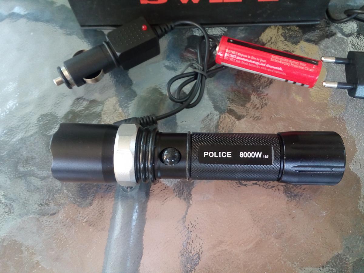

Sklon eksperimentisanju za crvenu sam pazario kod kineza lampu sa 18650 punjivom baterijom. U kutiji kucni i auto punjac, lampa i baterija. Tri rezima rada, Sasvim solidan zum, oko 50m, na cetvrtini zuma sasvim lepo osvetli 10m ispred. Trenutno jos uvek isprobavam trajanje baterije, do sada dve nocne voznje po sat vremena, jedna pun intenzitet, druga sa pola inetnziteta. Dve mane: greje se, ne toliko strasno, i malo je poduza. Za moje gradske potrebe odlicna :)

8000 lumena i 9000W, sad će Sirius imati da kaže koju :)

8000 lumena i 9000W, sad će Sirius imati da kaže koju :).
To sta pise na kutiji nema veze s`vezom... Nije to ni proslo pored tih cifara ;)
