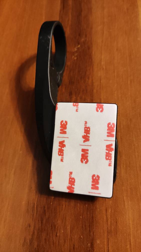

Stiglo danas. Nažalost, maska koju sam poručio za telefon nije stigla, pa nemam na šta da nalepim i testiram u pravom smislu. Probao sam samo ovu plastiku da "montiram" na nosač. Na originalnom Garmin nosaču se oseti jasan klik i stoji čvrsto. Na onom što mi je stigao uz Brytona se jedva primetno pomera. Znači, sve u skladu s očekivanjima, bar za sada.IMG_20211020_215844.jpg

Kod mene ni maska ni nosac, tvoj kinez izgleda neki azurniji :D
