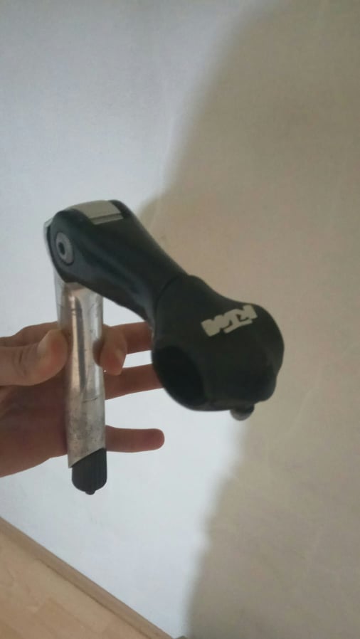

U podrumu imam podesivu lulu sa bajka koji sam imao.
Napisacu ti dimenzije  lule da vidis da li odgovara i ako pomeranjem lule mozes da resis problem tj namestis poziciju koja ti odgovara  poklonicu ti je ako hoces.

#34 Lizard
Lizard
  • 320 posts
  • LocationNis
Posted 13 June 2019 - 09:17 PM
zeznuo sam nesto ,sad je tu

pp , procitao , pitas za dimenzije , evo samo da nadjem subler . dobijas odgovor za par minuta
#36 Lizard
Lizard
  • 320 posts
  • LocationNis
Posted 13 June 2019 - 09:40 PM
debljina dela koji ulazi u ram je 25 mm , sistem stezanja je takozvani trn.Gotovo sam siguran da moze utvoju vilu.
duzina tog istog dela je oko 18.5 cm
duzina crnog dela tj  dela koji se podesava je 11 cm , mereno od pocetka pa do tacke gde je sredina kormana.
dobio si mere delova onako kako je tebi vazno nisam merio delove od pocetka do kraja bukvalno.
ako se uzme u obzir i to da ima kormana raznih oblika misim da ima dovoljno prostora za posedavanje zeljene pozicije.
25.4 mm ide u lulu
Da budes siguran , pitaj momke sa foruma da li moze pa ako moze , pisi adresu
#37 IgorN
  • 5535 posts
Posted 13 June 2019 - 09:58 PM
sudeci po fotkama iz prvog posta, kolegi treba a-head sistem, a ovo sto ti nudis je drugi sistem.
Nije nemoguce zbudziti, ali nije predvidjeno da ide jedno sa drugim :(
Iako si u pravu da bi ta tvoja sa trn sistemom mogla da udje u vrat viljuske
pitanje je koliko bi duboko mogla da udje jer se u tom vratu uobicajeno na dubini od 3cm nalazi ukucan jez :(
#38 Lizard
Lizard
  • 320 posts
  • LocationNis
Posted 13 June 2019 - 10:22 PM
ako sam dobro razumeo kolegi ne treba a head sistem vec da mu bude udobno na bajku.
i ne mora da se zbudzi moze lepo da se odradi.
jez se koliko znam vadi a da pri tom vila ne bude ostecena,
#39 markhizio
markhizio
  • 252 posts
  • LocationRuma
Posted 13 June 2019 - 11:19 PM
25.4 mm ide u lulu
Hvala na detaljnim informacijama. Ja se zaista ne razumem dovoljno oko ovih tehničkih stvari. Nije mi bitno koji je sistem, samo da poboljšam udobnost na bajku. Sad, da li je ova lula kombatibilna sa mojim biciklom zaista ne znam, nisam nikad menjao. Ima ovde dovoljno stručnih ljudi, svaki savet je dobrodošao.  :)
#40 Lizard
Lizard
  • 320 posts
  • LocationNis
Posted 13 June 2019 - 11:41 PM
eto , decko kaze da mu je bitna udobnost.Cini mi se da bi sa ovom lulom imao vecu mogucnost podesavanja nego sa onim dodatkom koji je neko predlozio.
Jedina stvar koja moz da bude problem je to sto se kod ovih lula zbog estetike stavlja prsten na delu gde ulazi lula u vilu ali i to se resi.
