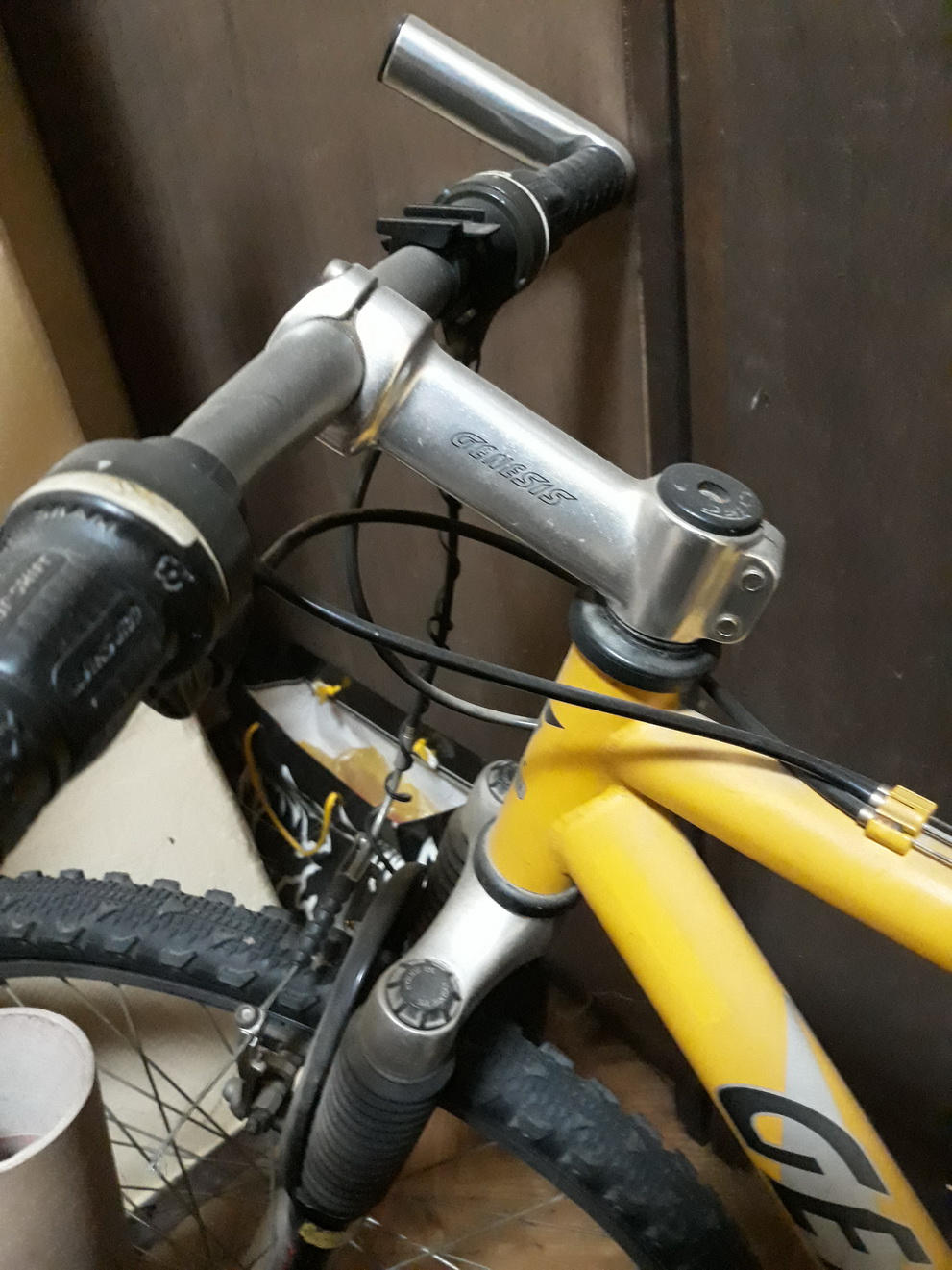

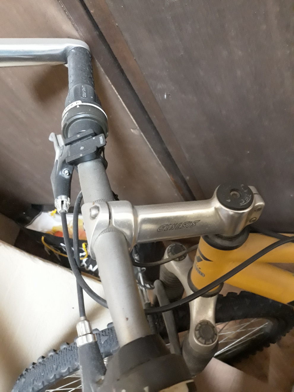

Pozdrav svima. Nadam se da nije problem što otvaram novu temu.
Htedoh da pitam da li je moguće podići visinu upravljača na ovoj luli i kako ako je moguće?
Hvala unapred.

#2 Markoris
Markoris
  • 244 posts
Postavljeno 20 May 2019 - 07:42 PM
Promjena lule.

#3 BikeGremlin
  • 8935 posts
Ovde sam napisao osnovno uputstvo kako:
https://www.bikegrem...sine-kormana/#2
Ovde su rešenja za dodatno podizanje:
https://www.bikegrem...a-na-biciklu/#4
#4 markhizio
markhizio
  • 252 posts
  • LocationRuma
Postavljeno 20 May 2019 - 07:53 PM
Markoris, on 20 May 2019 - 7:42 PM, said:
Promjena lule.
Послато са SM-G975F уз помоћ Тапатока
Neki predlog za drugu lulu?
Koliko vidim iz teksta, rešenje su spejseri ako se ne varam? Da li ih je moguće naslagati na ovaj korman?
#5 Markoris
Markoris
  • 244 posts
Postavljeno 20 May 2019 - 07:58 PM
Neka lula sa podesivim uglom, mislim da je najjeftinije resenje.
#6 BikeGremlin
  • 8935 posts
Postavljeno 20 May 2019 - 08:14 PM
Pogledaj i drugi kinkovani tekst - i slike.
#7 markhizio
markhizio
  • 252 posts
  • LocationRuma
Postavljeno 20 May 2019 - 09:40 PM
Pročitao sam tekstove. Možete li sa slike da pretpostavite da li je uopšte moguća neka intervencija na ovoj luli, u smislu podizanja visine kormana?
#8 zdebeli
zdebeli
  • 627 posts
  • LocationBrdo
Postavljeno 21 May 2019 - 08:06 AM
S obzirom da gore imaš samo kapicu (bez distancera), sigurno ne možeš da podigneš lulu, tj možeš za 2-3 mm max tako da ti ništa ne znači.
Lula sa zglobom zvuči kao dobro rešenje, ali jeftine su uglavnom loše, rasklimaju se i moraš da ih dotežeš često tako da ih ja ne volim.
Imaš ovo rešenje http://skr.rs/Wyw malo je možda nakaradno ali jedino ovim možeš da dobiješ više na visini. Odmah da napomenem da nisam koristio ovako nešto pa neka se javi ako je koristio i video da je nebezbedno.
