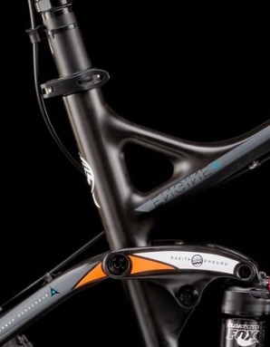

Pozdrav kolege.
Imam dva kratka pitanja na koja u principu znam odgovore, ali ajde da čujem i druga mišljenja, ne može da škodi.
U situaciji sa fotografije, da li šticna treba da prođe samo ovo prvo ojačanje ili i top tube?
Da li smeta ako se stavi 31.0 umesto 30.9, u slučaju da fizički staje bez nekog primetnog naprezanja?
Hvala
#2 BikeGremlin
  • 8936 posts
Postavljeno 20 January 2018 - 11:43 AM
izmeri po ovom uputstvu:
http://www.bikegreml...-duzina-sticne/
To je “sigurica” preporuka.

Kao što sam i pretpostvavljao za dužinu, moram onda da jurim 450 negde.
Hvala na brzom odgovoru.

zaboravio sam za prečnik: najšira koja staje bez ukucavanja je u 99% slučajeva prava. :)
Ne prave ih uvek u drsetu precizno. Oznaka kaže jedno, šubler drugo. Ovde sam napisao koji sve standardi postoje i kako se “zaokružuje”. Sve to pišem jer ne mogu da pamtim. :)
http://www.bikegreml...sica-standardi/

Ova je kupljena kao 30.9 (nema upisanu dimenziju) ali je izmereno 31. U svakom slučaju staje bez ikakvih problema, a znam da uza ne valja jer bi previse setala u ramu pa može da napravi haos.

Bas podugacka sticna ti treba.
Da li je u pitanju mozda manji ram ili...

Ram je odgovarajući, nego je dizajn takav da od vrha seat tube-a, do donjeg dela top tube-a ima 19-20 cm, tako da bi toliko trebalo da uđe, što mi ostavlja samo 15 cm na trenutnoj šticni.
ne verujem! Deluje mi neverovatno dugacko!

Stvari stoje ovako:
1. Stari ram (gornja cev je gotovo horizontalna):
-šticna je dugačka 35 cm, min. linija je na 10 cm
-viri 21-21,5 cm,
-unutra je 13,5-14 cm, a da bi prošla gornju cev  mora da uđe min 7 cm.
2. Nov ram (spuštena zakrivljena gornja cev, ima ukrućenje koje spaja sedalnu i gornju cev):
-šticna je dugačka 35 cm, min. linija nije ukucana i jedino što se vidi je neka linija (u vidu farbe) na 17 cm
-viri ~21 cm (nisam još provozao kako treba),
-unutra je ~14 cm, a da bi prošla gornju cev  mora da uđe min 17-18 cm.
Prema ovome, veoma sam blizu ovih min 15 cm, a da bi prošla gornju cev treba mi šticna od 40 cm.
Poslao sam i proizvođaču mejl pa ćemo videti da li će mi odgovoriti.

15 cm bi trebslo biti dovoljno gde god se horizontalna cev spajala.

Pa valjda mogu da prođem sa ovih 14, mada bi mi znatno mirnija glava bila kada bih imao 40 cm šticnu.

15 je sigurica.
srpski je: “valjda neće!”
“nemac, kad trener ne gleda, trči još metar iza linije, da uradi jači trening! ne da skraćuje na ćoškovima”

U ovom slučaju se slažem sa nemcima, jurio sam baš dugo ram da bih zbog ovog rizikovao, ali čekam i šta će austrijanci da odgovore :).

Proizvođač je odgovorio da se držim upustva sa šticne što po meni nije baš merodavno. Za sada ću voziti ovu dok ne naleti neka duža, ipak mi je tako sigurnije.
Hvala svima na pomoći.
