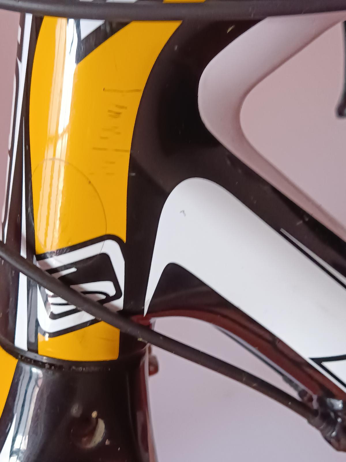

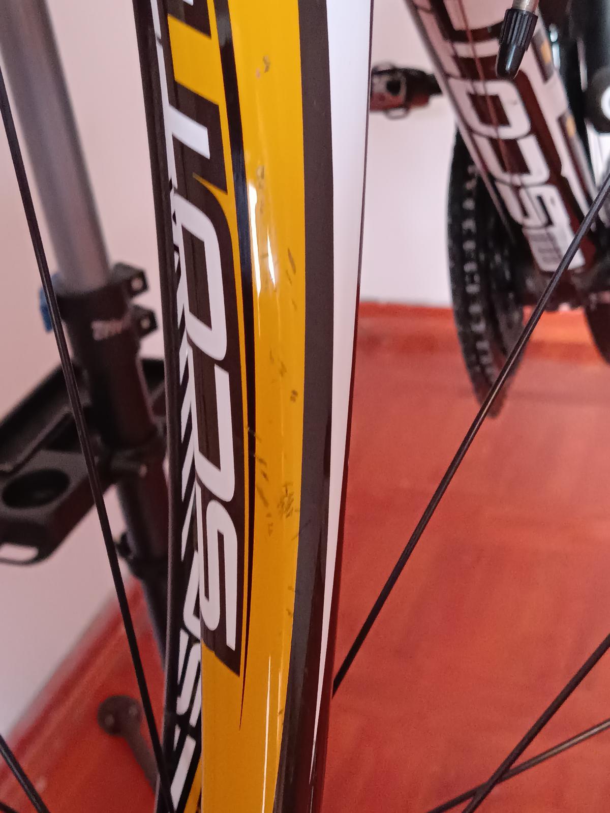

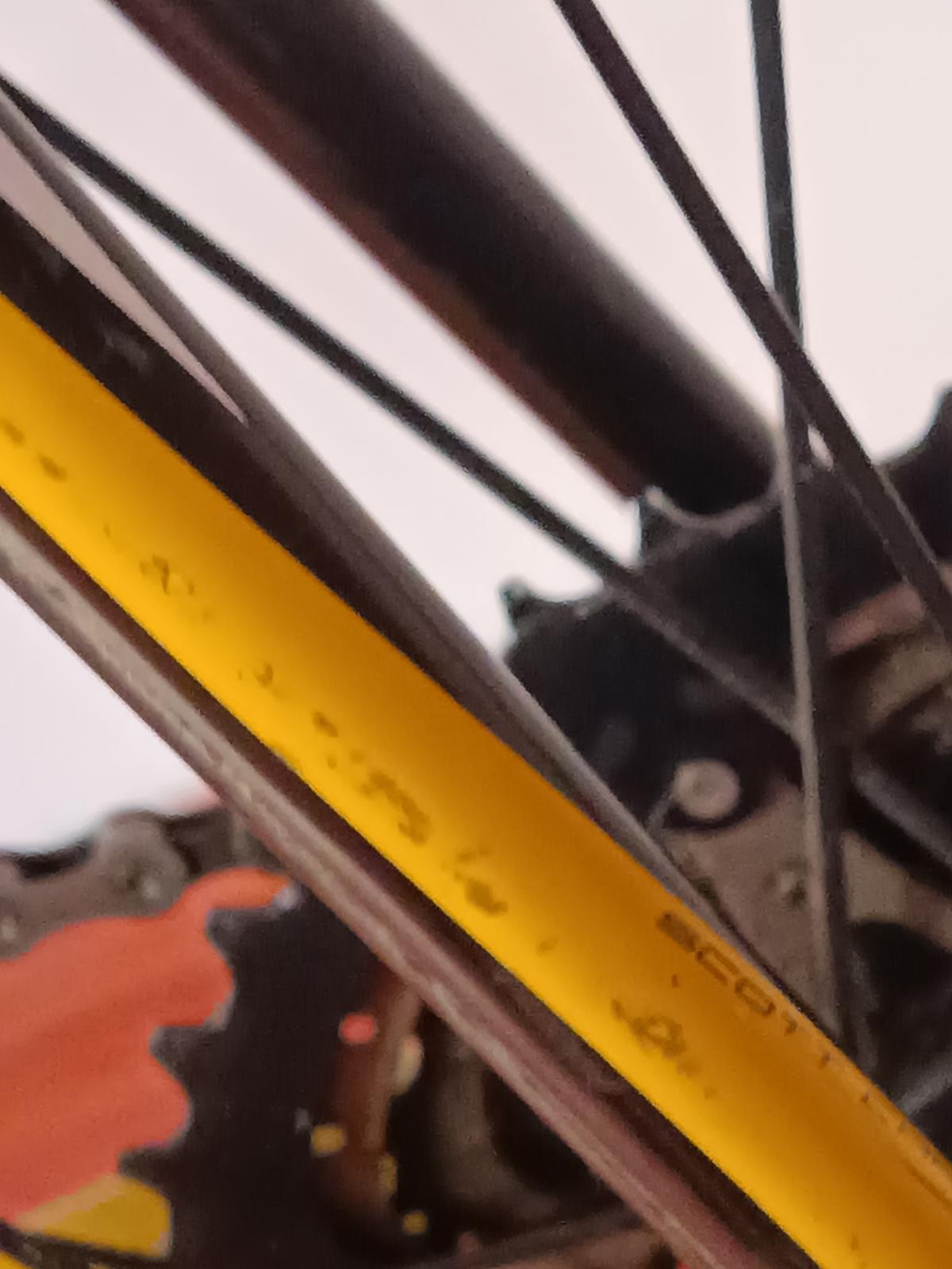

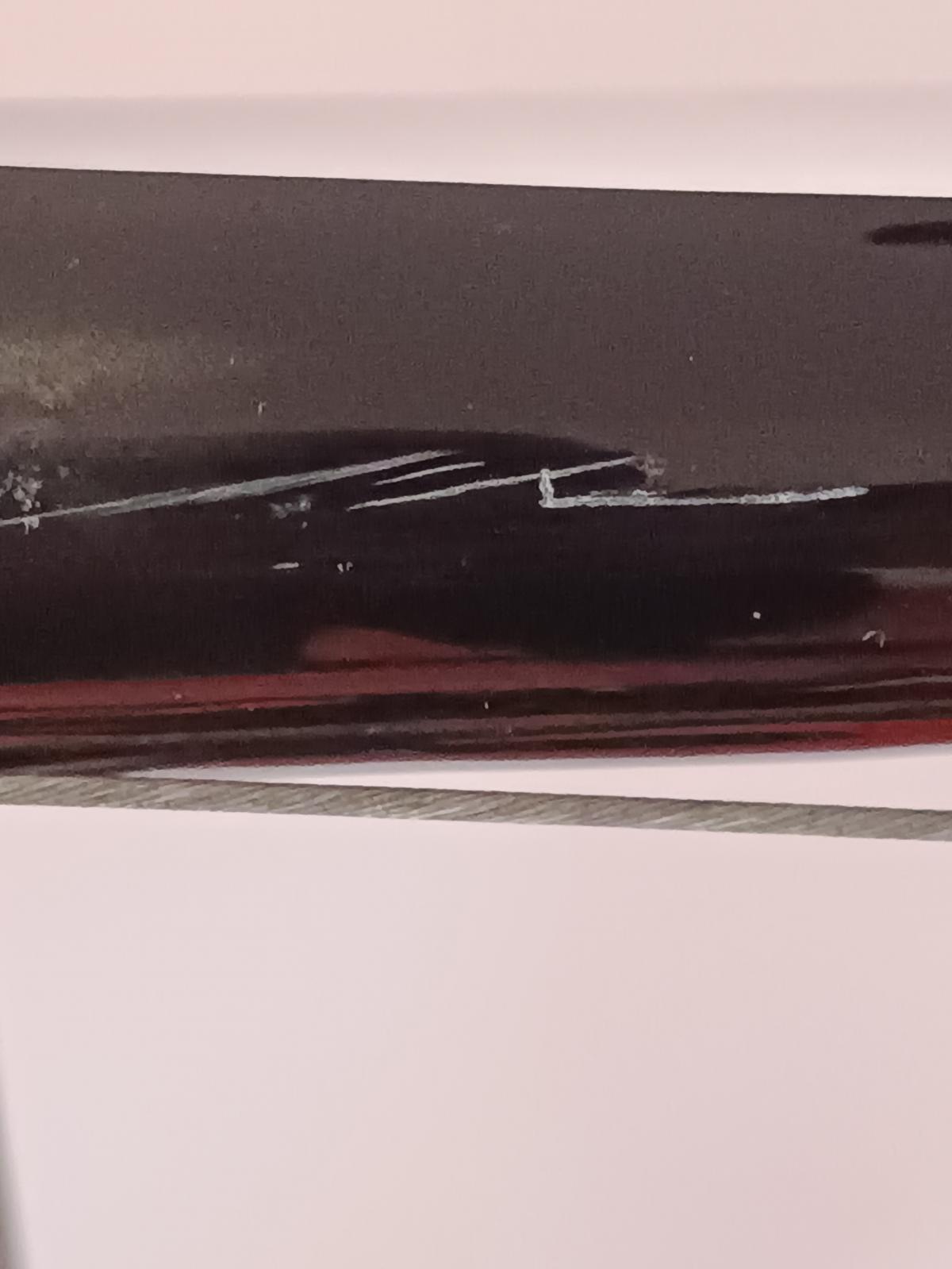

Postavljeno 14 September 2022 - 12:52 PM
Iz mog iskustva,kod busenja gume na putu nije pametno naslanjati bajs na levu stranu.
IMG_20220914_142619.jpg IMG_20220914_142355.jpg IMG_20220914_142125.jpg IMG_20220914_142017.jpg
Posledice se jasno vide.
