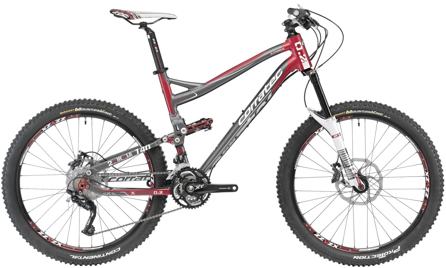

Drage kolege zamolio bih Vas za savet i pomoc oko podmazivanja na mom bajku.Naime javio mi se od skoro problem na bajku prilikom voznje da se nesto cuje da krcka ili slicno.Skidali pogon i svasta nesto i na kraju izgleda ispostavilo da je problem u zadnjem delu rama kod zadnjeg amortizera.Skinuli smo i podmazali oko lezajeva i spojki i to je prestalo da se cuje.Nakon prve voznje i prednjenih nekih 40km opet pocinje isti zvuk.Mozete li me posavetovati sta da uradim u mom slucaju i cime bi bilo najbolje podmazati te delove da to potraje nesto duze.Jer ako bih nakon svake voznje rastavljao pola bicikle i podmazivao bilo bi malo problematicno.
Unapred hvala...
U pitanju je model Corratec X-Force problem je kod zadnje suspenzije i rama...

Postoje nable koje imaju na sebi gumeni dihtung - za MTB. Uglavnom dobro rade posao.
Ostale komponente - kvalitetna litijumska mast bi trebalo da je otporna na spiranje vodom. Dobro zamastiti, pa obrisati višak kad bude istisnut.
Za osovine gde se (zadnji) amortizeri spajaju sa ramom: mast na bazi molibden disulfida.
Naravno, bicikl prati samo crevom s malim pritiskom, ako se već mora prati.
Mast koja bi trebalo da zadovolji sve, možda čak i za te spojeve amortizera (mada je za to najbolje s molibden disulfidom mast iskopati):
http://www.e-mass.rs... ... 44u5f4l9ty[/quote]
Neko preporucuje Teflonske masti Neko litijumske.
Gledajuci moj slucaj vrlo mi je bitno da ta mast bude otporna na vodu i ako je ikako moguce da sto manje skuplja prasinu i ostalo.Amort i spojevi su na mestu gde su bas podlozni uticaju vode i skupljanja prasine.
kad imam dilemu krenem detaljno da razlozim situaciju i pronadjem pojedinacna resenja
i onda pogledam sta se najcesce ponavlja kao resenje i to prihvatim kao kompromis
u sitacijama gde je to moguce. Negde ipak nema kompromisa :)
podmazivanje kliznog lezaja= mast (ulje nikako)
dugotrajno= mast sa u spreju koja prodire duboko sa aditivima cvrstih podmazivaca
izdrzava pritisak= aditivi EP, MoS2
otporna na ispiranje= gusta mineralna ili neka sinteticka mast
otporna na ispiranje slanom vodom=obavezno sinteticka mast
temperaturna otpornost = za zimu vazne temperature u minusu
otpornost na prasinu = aditiv PTFE tj. teflon
Koliko vidim tebi treba sinteticka mast u spreju sa dodatkom PTFE :)
http://wurth.rs/PDF2/M%20502.pdf
ovo bi trebalo da zadovolji sve potrebe

Hvala puno na pomci i iscrpnom objasnjenju.Pokusacu da pronadjem taj sprej i da ce to biti resenje za moj problem...
