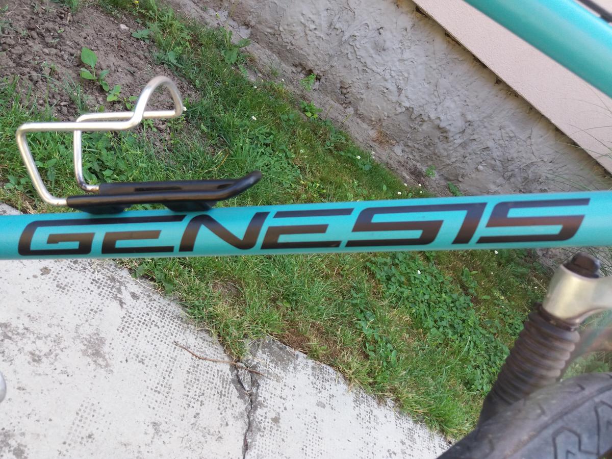

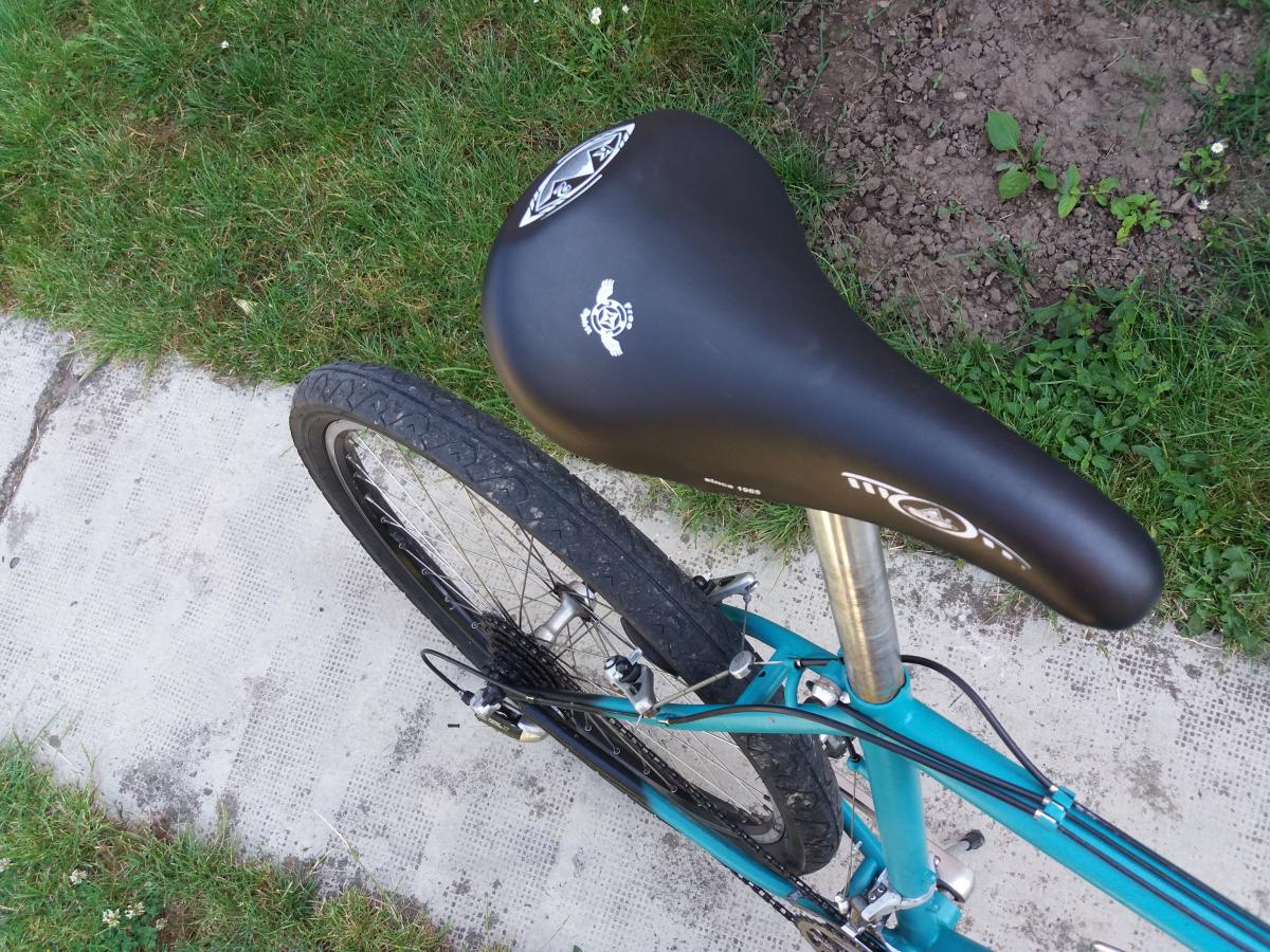

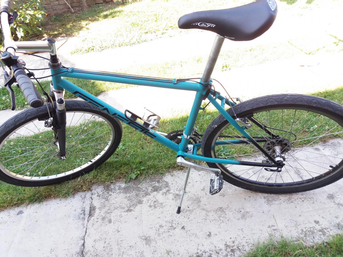

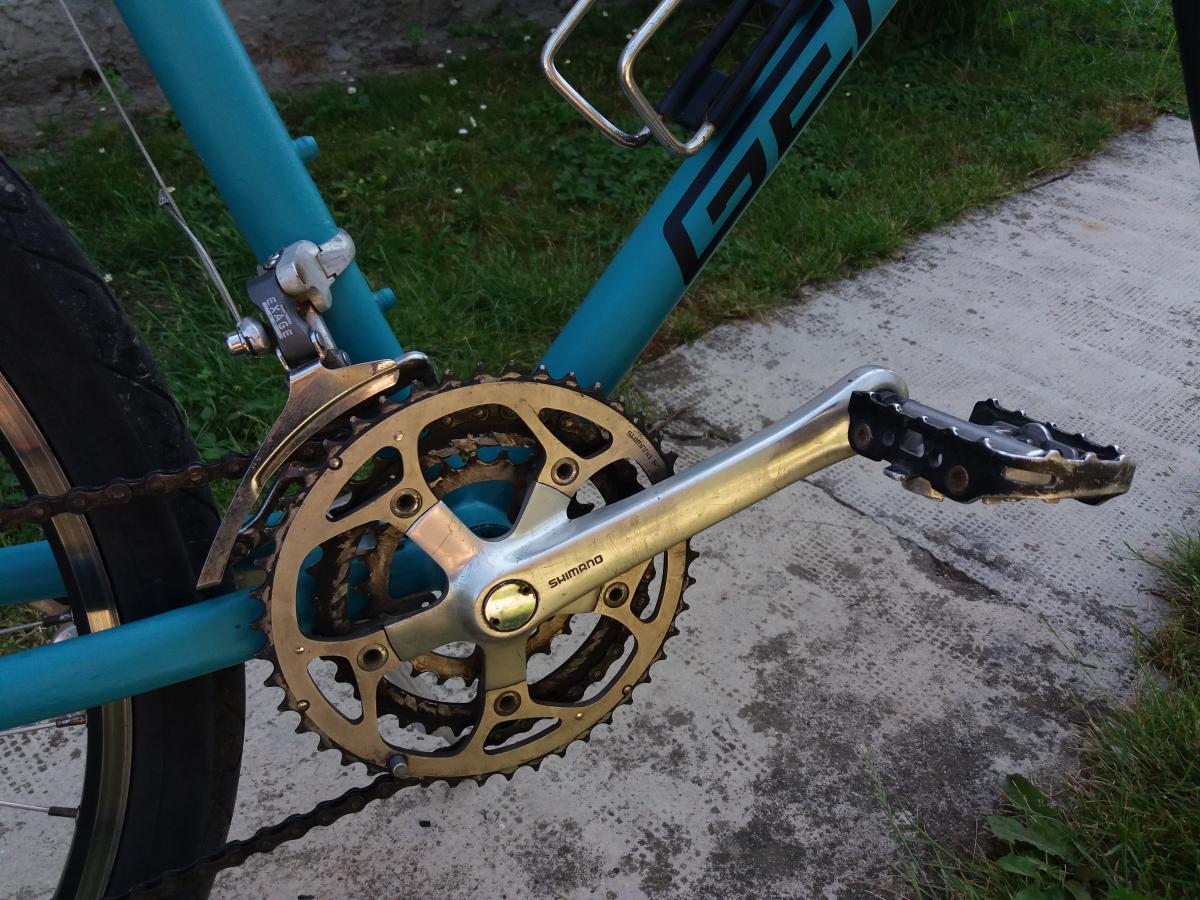

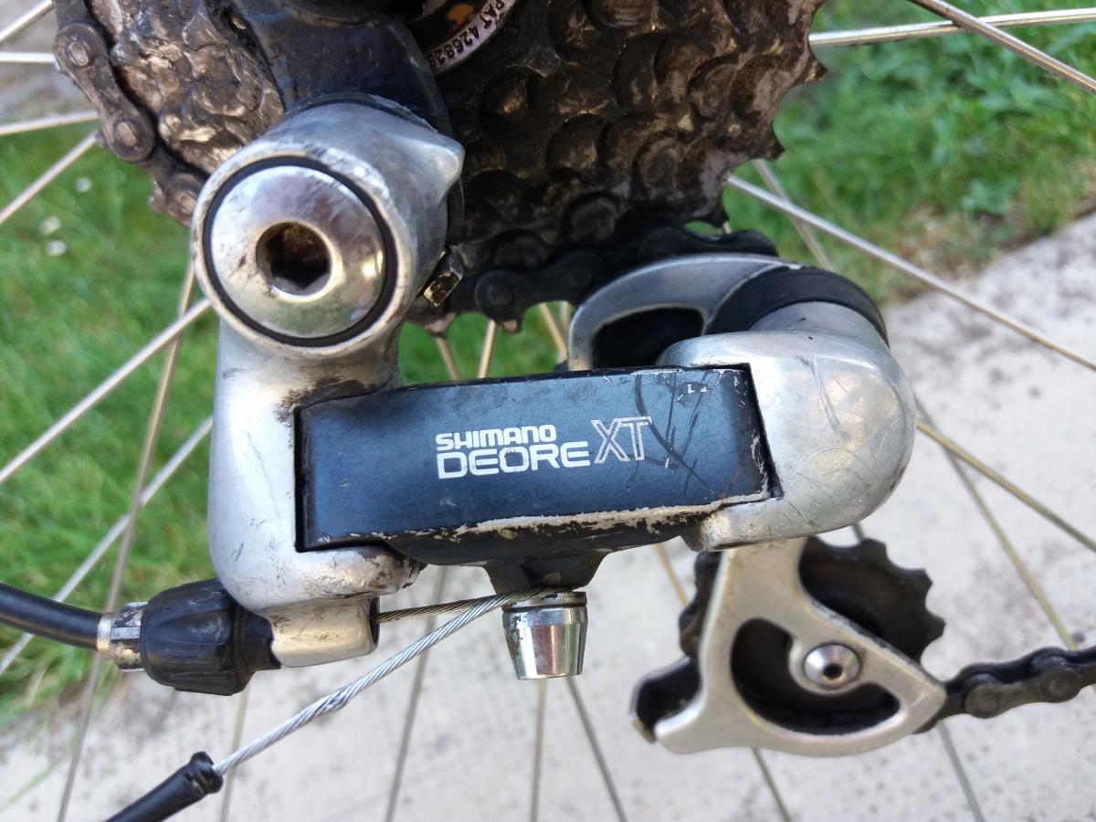

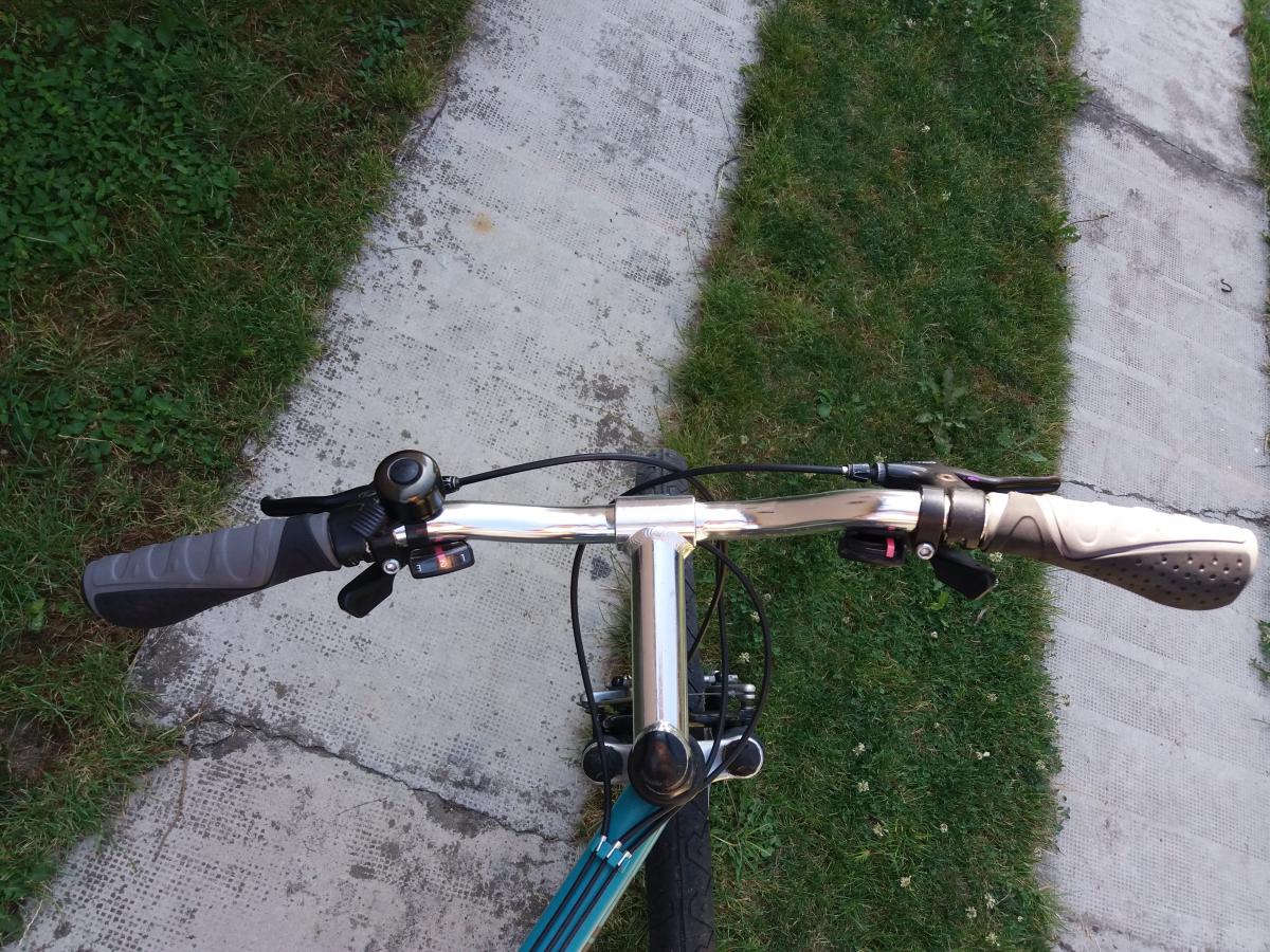

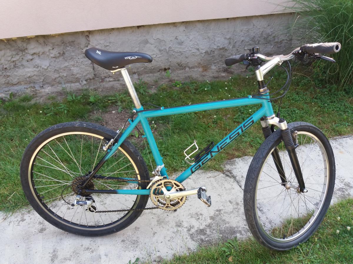

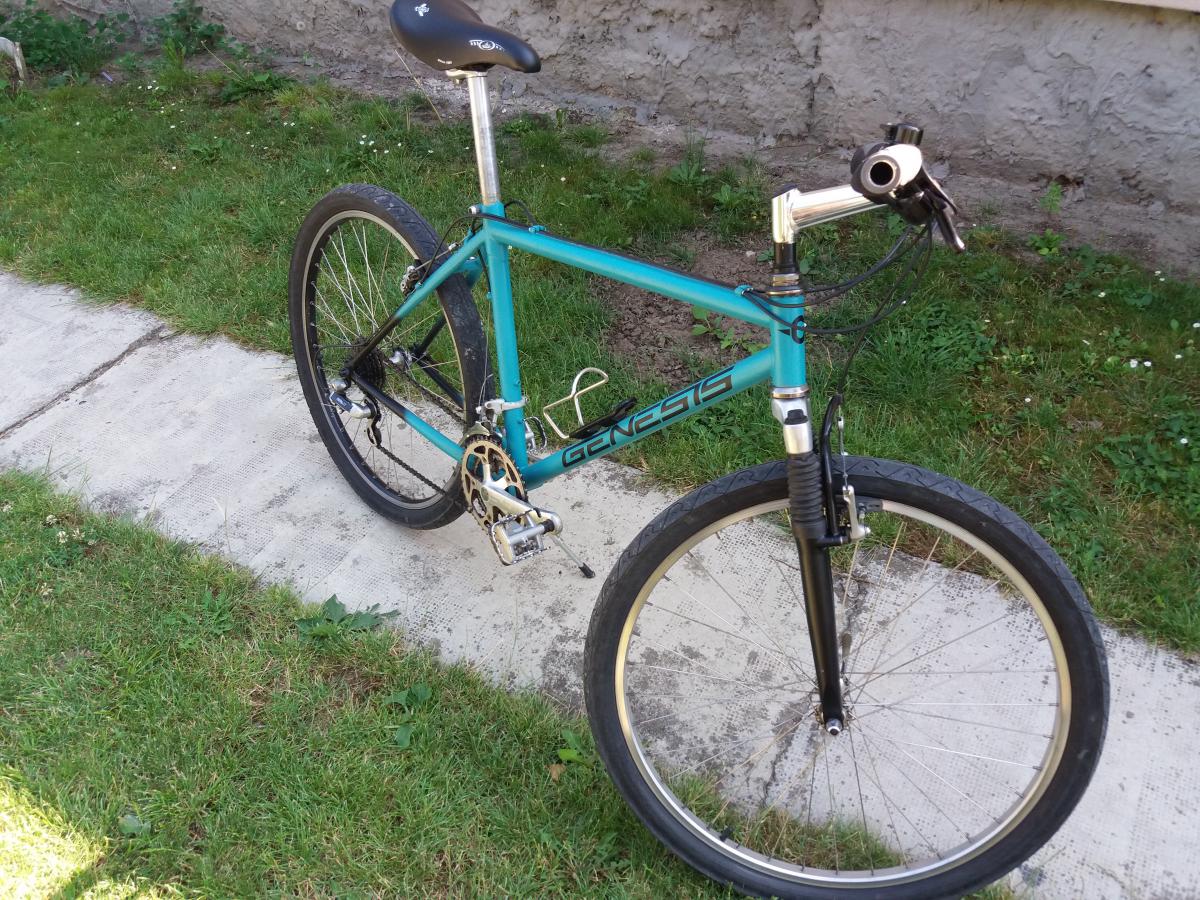

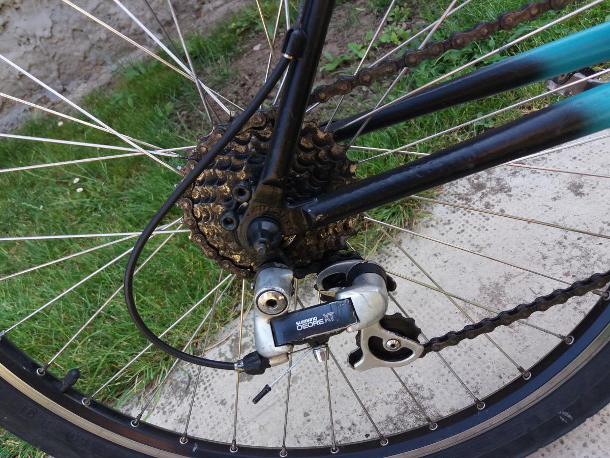

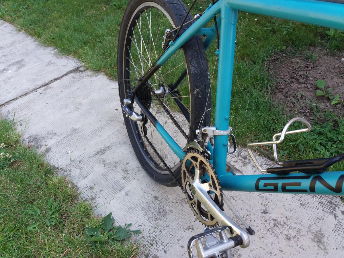

Pre svega pozdrav za clanove foruma, odlucio sam da kupim sebi bicikl jer kao mladji nisam silazio sa njega, budzet nije bio nesto veliki jer mi nije trebala neka ozbiljna masina, trazio sam neki sa alu ramom kako bi bilo lagan i laksi za voznju. Na oglasima sam nasao jedan Genesis model(ne znam tacno koji je u pitanju) i nakon provere ispravnosti pazario sam ga. Bicikl je bio dosta prljav i umascen na nekim delovima tako da sam ga donekle rasklopio i detaljno ocistio.
Ovako na prvi utisak zadovoljan sam skroz, brz je, lako se vozi, to je to sto sam trazio, medjutim promenio bih par stvari. Gume na biciklu su vidno dotrajale, dimenzije su 26x1.95 a ja bih zeleo da mu stavim neke tanje jer planiram samo drumsku voznju(otprilike do 10km dnevno), koju sirinu guma mi preporucujete? Razmisljao sam o 26x1.6 mada ne znam da li su mi pretanke, ili mozda da stavim 26x1.75 ali mi ne deluje kao da je neka razlika u odnosu na 26x1.95. Odmah da kazem da je budzet mali(verovatno smesan za nekoga kome je biciklizam hobi ili zanimanje), oko 2-2500din (nasao sam spoljasne 26x1.6 za 840din po komadu sto je okej cena, ali unutrasnje ne mogu da nadjem).

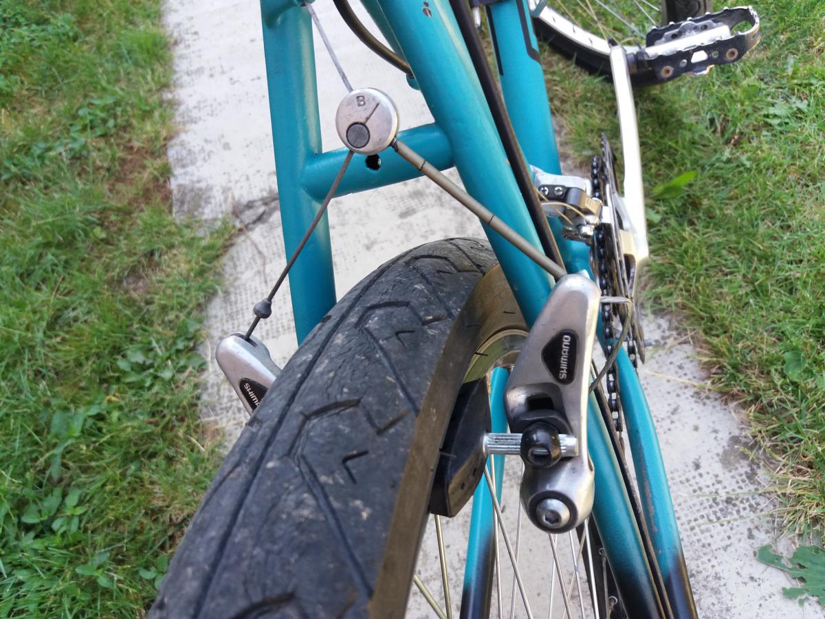

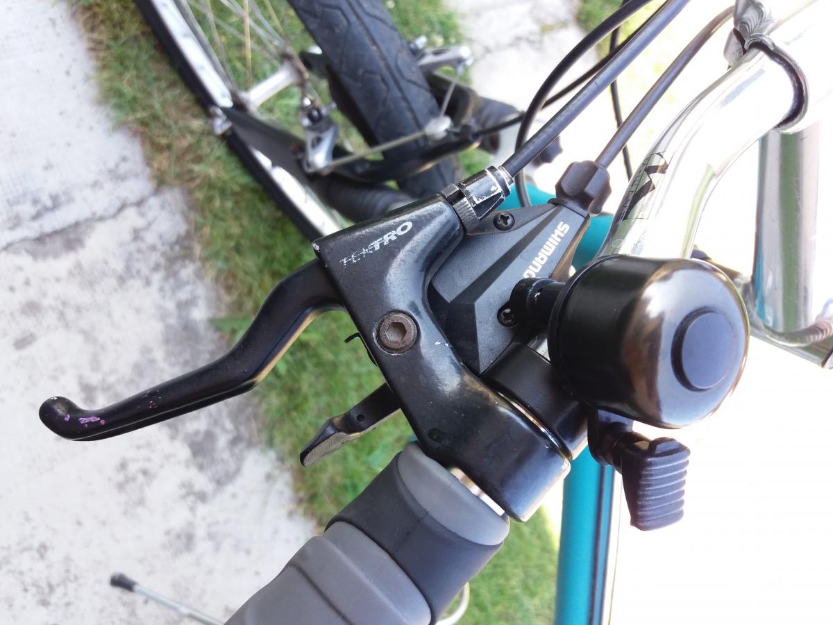

Druga stvar - kocnice. Ove koje su trenutno na biciklu funkcionisu, nisu najbolje koje sam isprobao ali sluze svrsi, u nekom narednom periodu bih stavio neke v-brake jer imam utisak da dosta bolje koce, tako da ako imate da mi preporucite neke(moze i polovno i novo) pa da znam sta da trazim kada ih budem kupovao.
I treca stvar, bicikl sam platio 10000din pa me zanima ako neko moze da mi kaze kako sam prosao, da li sam ga preplatio ili je ipak to bila dobra kupovina, uslikao sam bicikl detaljno pa ako mozete i da mi kazete sta mislite o opremi koju bicikl poseduje.

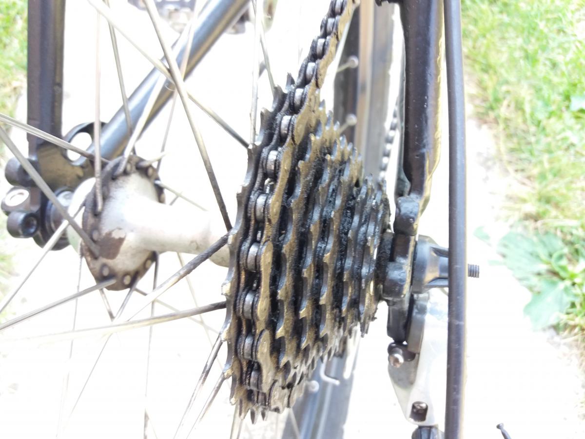

Cini mi se ( mozda gresim ) da ti je pojeden pogon.
Sta ti fali gumama, ja vozim 26x2.1 po 30-50km dnevno i to sa kramponima. Te tvoje su sasvim ok. Mozda da ih napumpas malo i ici ce super ili da steknes kondiciju :D

Kočnice:
Odmasti 90+ procentnim alkoholom (ima u supermarketima na litar da se kupi) felne i pakne. Na krpicu staviš alkohola i istrljaš dobro.
Podesi kočnice po uputstvu
http://www.bikegreml...ilever-kocnica/
Za V-brake ćeš morati zameniti i ručice kočnica i same čeljusti. Ako su ručice savitljive, nižeg kvaliteta, kao i čeljusti, nećeš dobiti ništa bolje kočenje. Tako da gledaj kvalitet ako to menjaš.

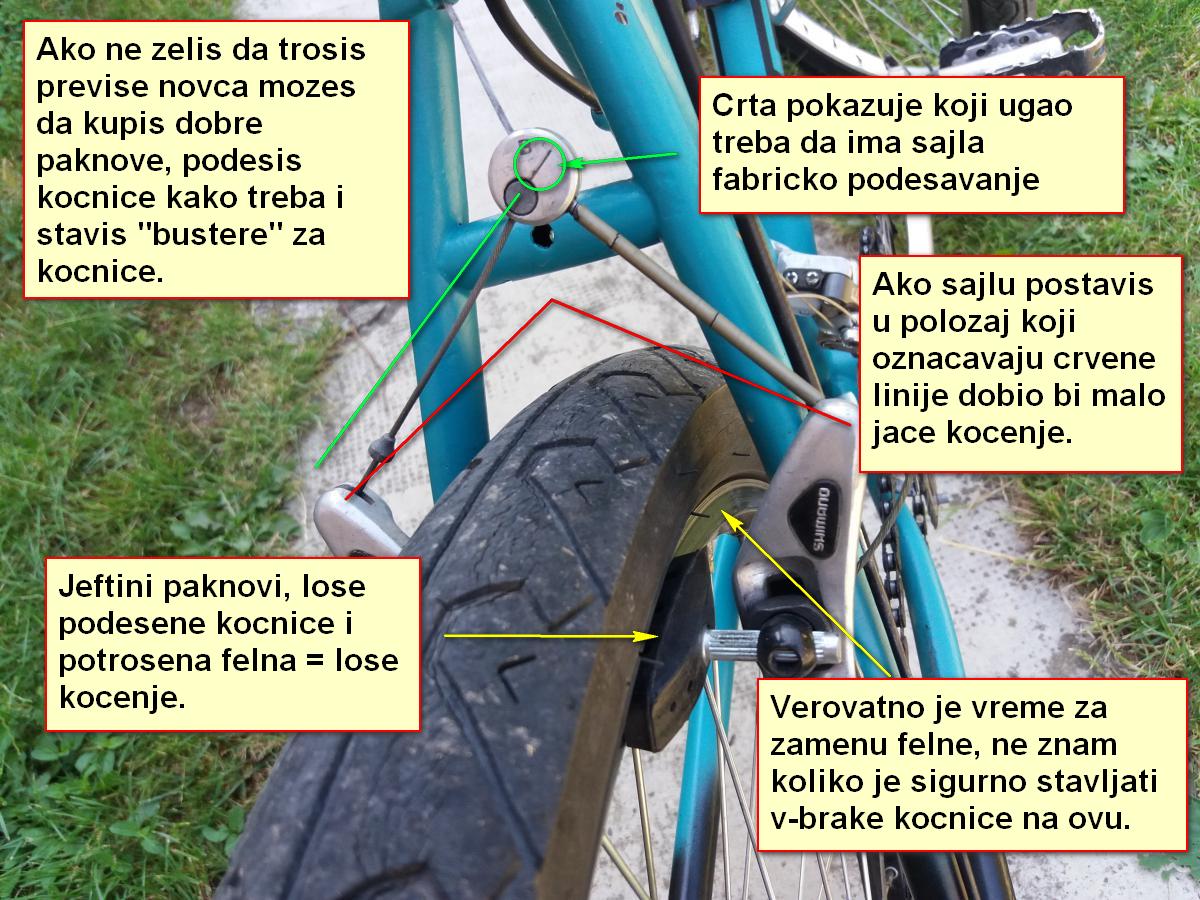

Paknovi (link)
Buster (link)
Kako podesiti kantilever kocnice (link)
Guma (link)
Mislim da je savet da se pakne stave ukrivo ("toe in") loš. Posle par jačih kočenja, ili nekog vremena upotrebe, kada se malo potroše, kočiona površina će sama poprimiti taj ugao. Taman kad se pakne prilagode obliku felne. Mislim da otuda i potiče taj mit, da to treba raditi.

@lowzyyy, mislis da su se zubci istrosili? Meni ne deluje tako, svaki je ravan i ima ga dovoljno da lanac ne spada sa njega, po meni je u okej stanju. A gume moram menjati jer su ove spoljasne istrosene, na nekim mestima se i konci vide tako da bih stavio neke tanje bez krampona.
@FalloutBoy, te gume su malo skuplje, ja sam vise rekreativac tako da ne bih davao toliko novca za gume :) A sto se kocnica tice, hvala za link, bas je lepo objasnjeno, pokusacu to da odradim ovih dana pa javljam da li ima unapredjenja :)

@FalloutBoy     Procitaj pazljivo ili pogledaj video, objasnio je lepo zasto stavlja paknove malo ukrivo, cim pakne dotaknu felnu one se postave u paralelan polozaj sa njom pa nema trosenja "ukrivo".
#8 BikeGremlin
  • 8932 posts
Postavljeno 25 June 2017 - 06:39 PM
Naravno, ali time se gubi hod ručice do snažnog kočenja. Pakne će svakako same postati malo takve, posle par jačih kočenja, jer se zadnji deo uvek malo više i brže troši.
