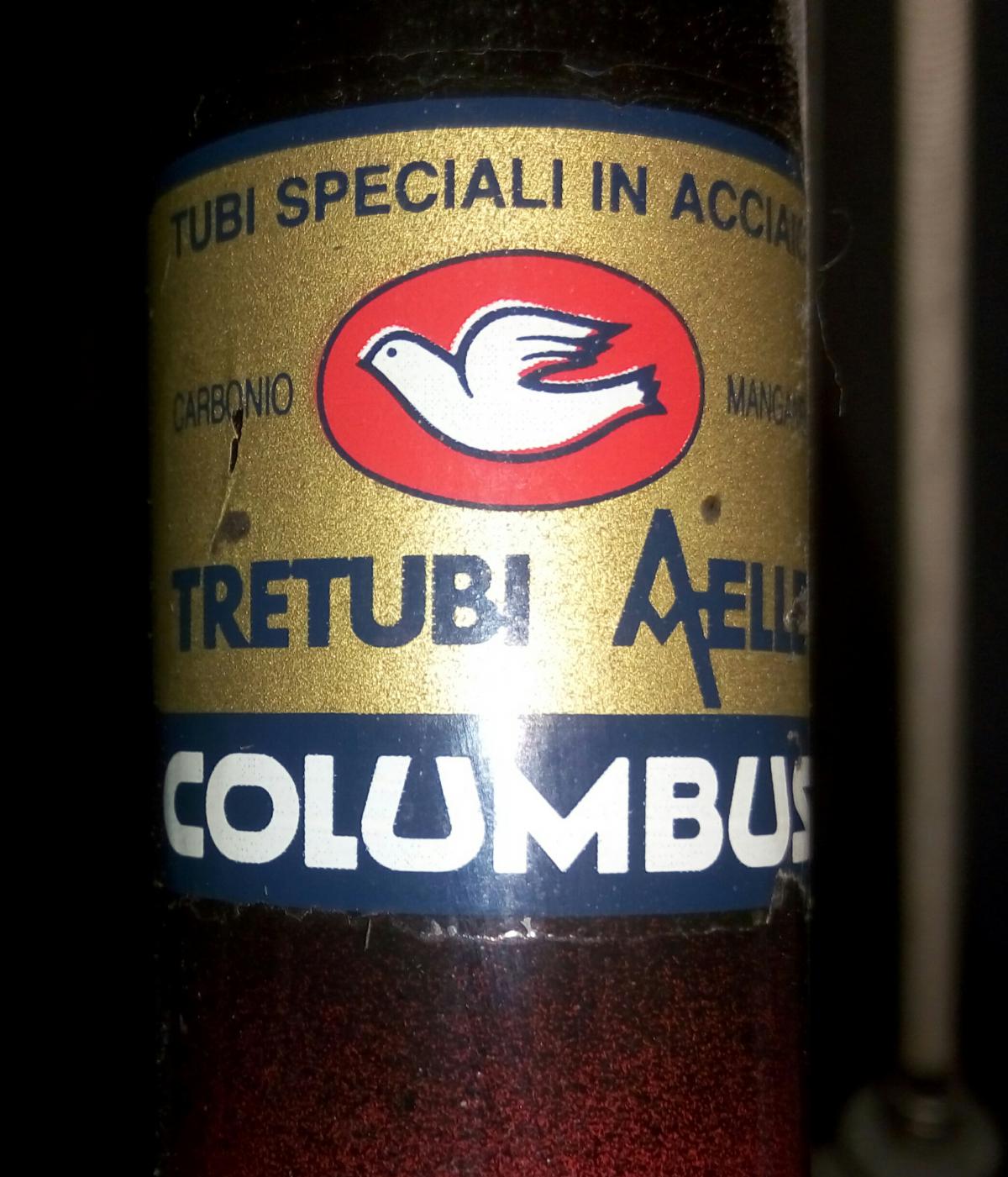

Zdravo svima. Posto sam laik za biciklizam, verujem da mi vi mozete/hocete pomoci. Naime, posedujem drumas sa kolumbus ramom (nadam se karbonskim), iz 80ih godina. U solidnom stanju. Planiram da ga prodam i da kupim solidan treking bajs. Ono sto mene zanima jeste da li je ram karbonski, da li se to moze utvrditi na osnovu ove nalepnice i da li uopste ima neku vrednost?
Hvala unapred.
#2 grbic
Postavljeno 01 June 2016 - 09:01 PM
Nije karbon, Colubmus je proizvodjac cevi od kojih se prave bicikli. Da je karbon verovatno bi pisalo Fibra de Carbonio.
Tretubi aelle znaci da su tri osnovne cevi od materijala navedenog na nalepnici u srednjem redu ( carbonio-manganese).
Koji bicikl je u pitanju, koja je oprema na njemu pa onda mozemo o vrednosti?

Kada je to napravljeno i aluminijum je bio egzotika. Od "carbon"-a je tu jedino ugljenik ("carbonio") kao jedan od elemenata celika.

Hvala na odgovoru. Mislim da je Cinelli, posto je na sedistu i na vratu volana je utisnuto to ime. Shimano menjac, vrlo dobar i precizan. Problem su gume, mislim da su to tubeless (nema unutrasnja guma) i lepi se sa trakom.
