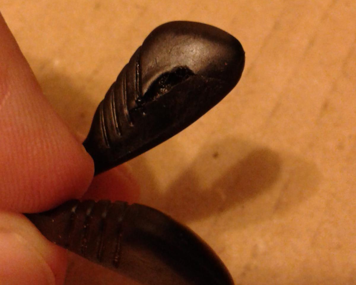

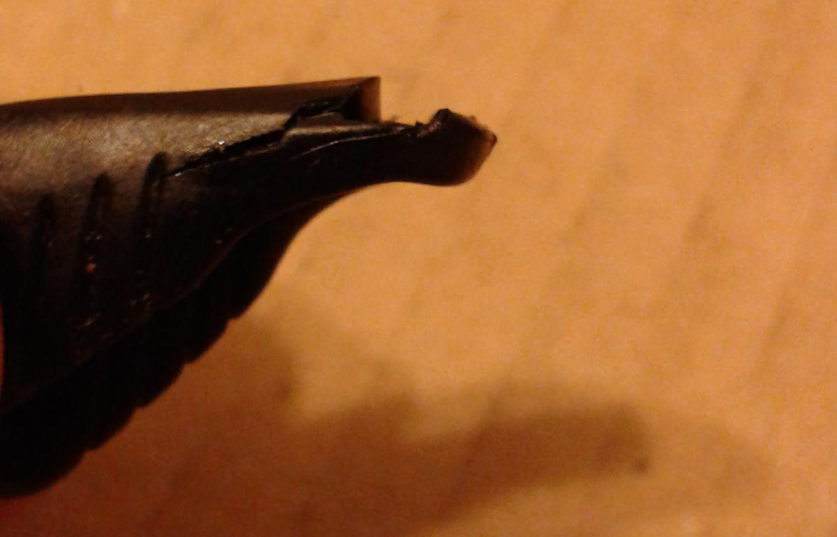

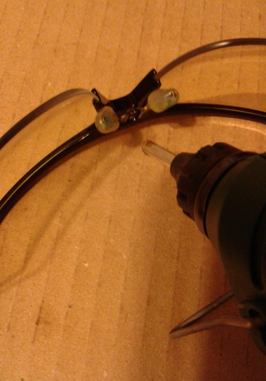

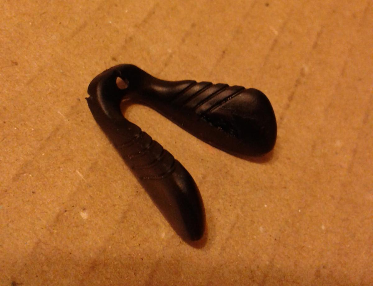

Ebaj ga, onaj gumeni deo od naocara sto stoji na nosu mi se raspao pa sam uzeo pistolj za lepak i napravio nesto slicno.

Ti "topli" lepkovi nizeg kvaliteta imaju losu karakteristiku da se tope leti pri vecim temperaturama i direktom uticaju sunca.

Drugim recima, napravio je "naocare koje bolje priajanju pri visim temperaturama, idealne za vrele letnje dane".
Ovo je zimski model!!!

Postoje pistolji za "niske" (~120 stepeni celzijusa) i "visoke" (~200 stepeni celzijusa) temperature pa shodno tome i stapici sa lepkom. Oni za nize temperature su za dekorativno i privremeno lepljenje na osetljive materijale (tekstil, stiropor, plastika, elektronika...) oni za vise temperature su za jace lepljenje (drvo, metal, keramika...). Postoje i stapici sa lepkom za odredjene materijale karton, drvo, metal, keramika. Kad prvi put kupimo pistolj za topli lepak obicno je to najjeftinija verzija iz vobi ili samUradi koji rade na niskoj temperaturi i sluze uglavnom za ukrasavanje.

Hmmm... To onda objasnjava zasto pistolj koji koristim neke uloske brze, a neke sporije dovede u funkcionalno stanje. Kad sam pazario na pakovanju je pisalo da je prilicno univerzalan tipa plastika, tekstil, staklo, mozda i keramika (nisam siguran)... To za temperaturne razlike nisam imao pojma,

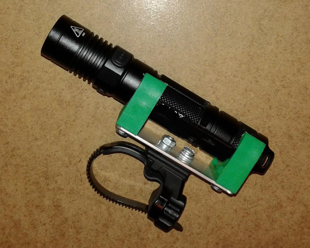

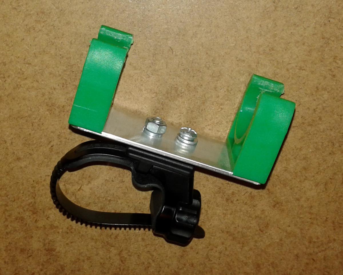

Shimanov nosac za lampe + komad aluminijuma + 2 zelena nosaca cevi precnika 25mm proizvodjac verovatno Pes"tan + nekoliko srafova, matica i podloski =
