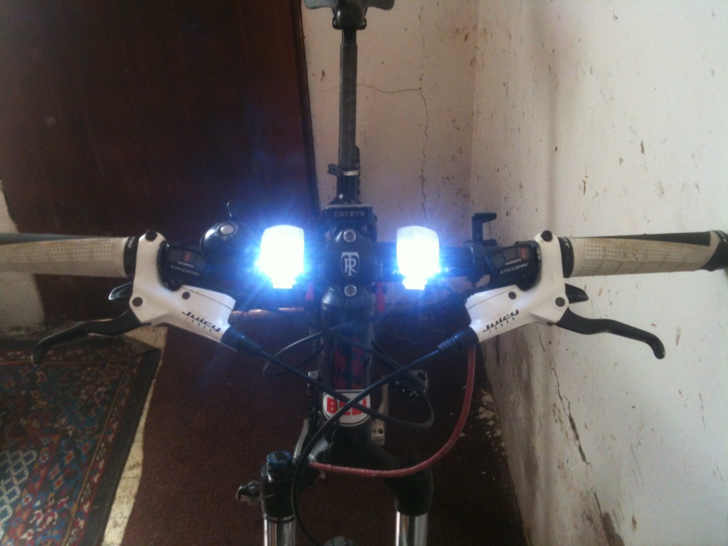

Ja danas kupih upravo dve bele silikonske za napred po 150 din komad kod kineza.. Kako osvetljavaju napred prilicno sam zadovoljan,za 300din vrh...sasvim solidno da u mrklom mraku izbegnes rupu i kamen lako se montiraju i podesavaju a bacaju zrak neka 3m napred.. Jedna sama napred nije nesto,dve su vec druga prica.
Ovo je slikano u sred bela dana :)
U planu mi je ovih dana jos jedna crvena za sticnu,jer bljeskaju ko lude,stvarno su uocljive.. Tri moda imaju brzo bljeskanje,sporo bljeskanje i konstantan rad..

Te silikonske koštaju oko 120 dinara po komadu sa sve baterijama. Kada baterije riknu posle par nedelja, novi set košta 100 din - tako da sama lampa tj kućište vredi 20 din. Ja nisam zadovoljan njima jer se često gase pri nailasku na džombe na putu, tako što se izgubi kontakt pa onda moram da ih njakam da bi opet zasvetlele.

Allex, korisno bi bilo da gornju stranu ofarbaš crnim markerom jer zna dosta da smeta očima kad voziš po većem mraku, naročito u blinkajućem modu.

Ja sam danas divljao sa njima po putu i nisu seckale?! Nego sta kazes,baterija traje par nedelja? Jebes to onda se ne isplati :/ videcu kako ce se meni pokazati,zadovoljan sam kako svetle..
