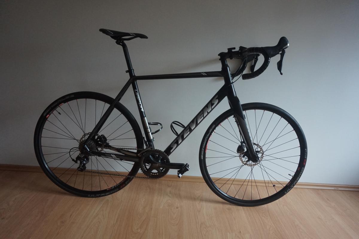

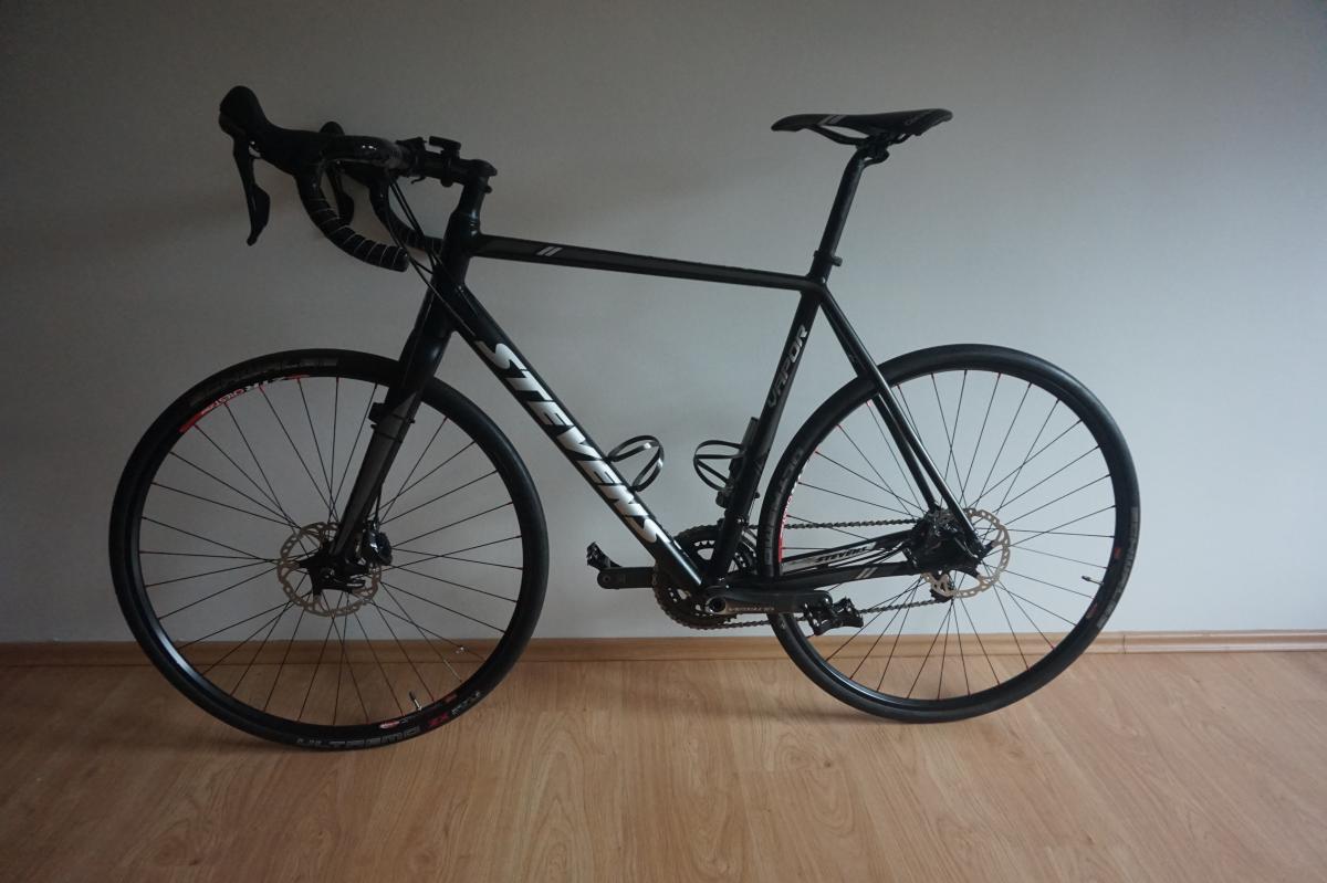

Posle puno razmišljanja, premišljanja i gledanja oglasa Focus je otišao dalje, a moj novi prevoz je Stevens Vapor
Specifikacija
U odnosu na fabriku jedina razlika je bila šticna. Umesto karbonske stigla je alu, a ja sam odmah promenio gume, tako da su Racing Ralph otišle sa Focusom, a meni ostale Ultremo ZX.
Posle kupovine Vapor je završio kod Grbića na detaljnom pregledu i zameni pločica jer su su stare bile masne. Stavljene XT metalne jer je samo njih bilo u PB.
Takođe su kupljeni novi točkovi DT 240 nable i ZTR Crest obruči. Točkovi čekaju 11F freehub i adaptere za prepravljanje zadnje nable sa 12x142 na QR, a u mešuvremenu su dobili XT 160mm rotore. Delovi su negde na carini i nadam se da će sledeće nedelje sve biti montirano i u voznom stanju.
U istom paketu je i 34T lančanik pa će i on na pogon čim stigne.
Ideja je da Stevens bude devojka za sve uključujući cikloture pa će da ide 11/32 kaseta, a u nekom trenutku možda i 11/36.

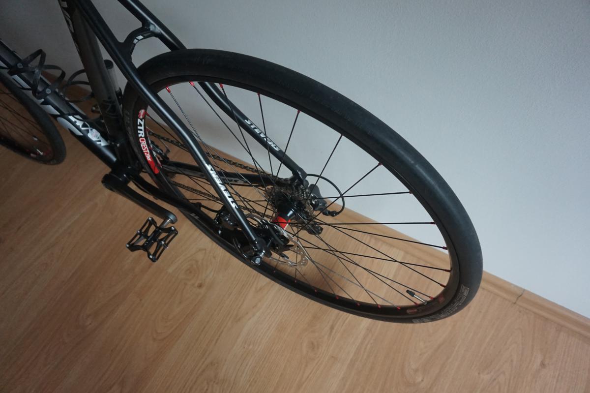

Nego, Vapor (gadnog li imena) je dobio nove točkove pa sad izgleda ovako
Niple su crvene pa smo Grbić i ja lamentirali nad idejom da mu fali još neki crveni detalj.
Mnogo veća dilema mi je šta da radim sa kasetom. Za redovnu upotrebu hoću 32T i to nije sporno. Možda bi radila i sa postojećim kratkim menjačem, možda ne bi, al to je sve jasno.
Druga opcija je da idem na 11-36 kasetu koja će imati smisla ako krenem na višednevne ture, ali to traži definitivno menjač sa srednjim kavezom i road link, pa nisam pametan da li da sada stavim 11-32, a da ostatak kupujem ako jednog dana zatreba ili da odmah idem na 11-36.
